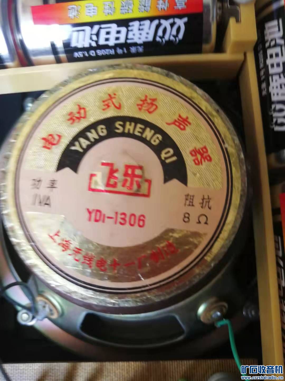

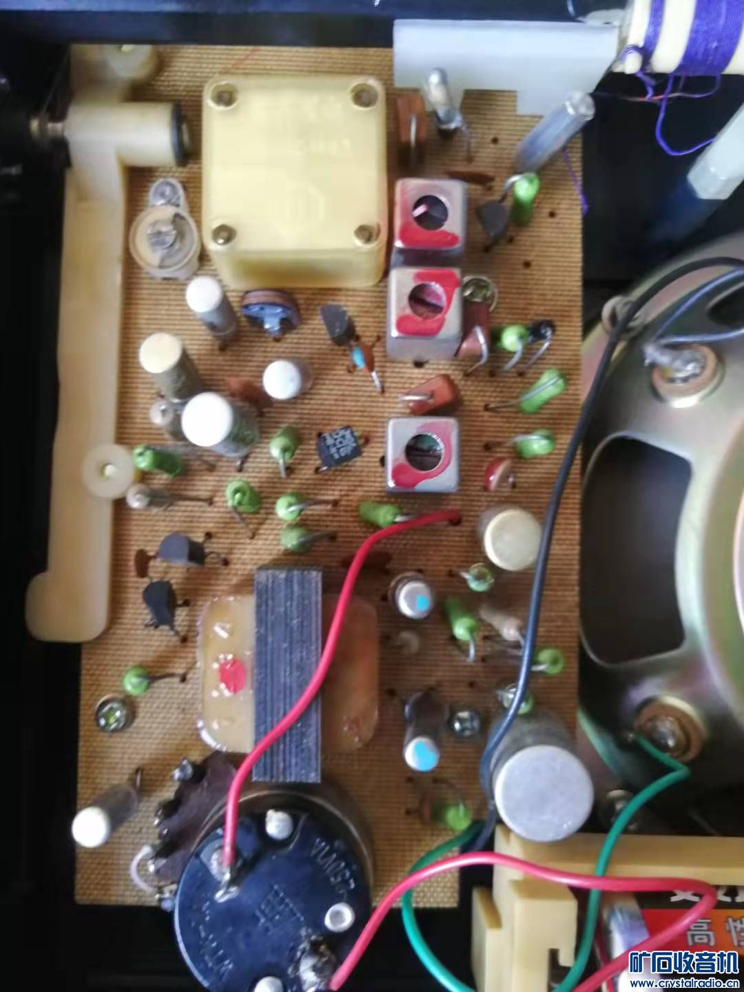

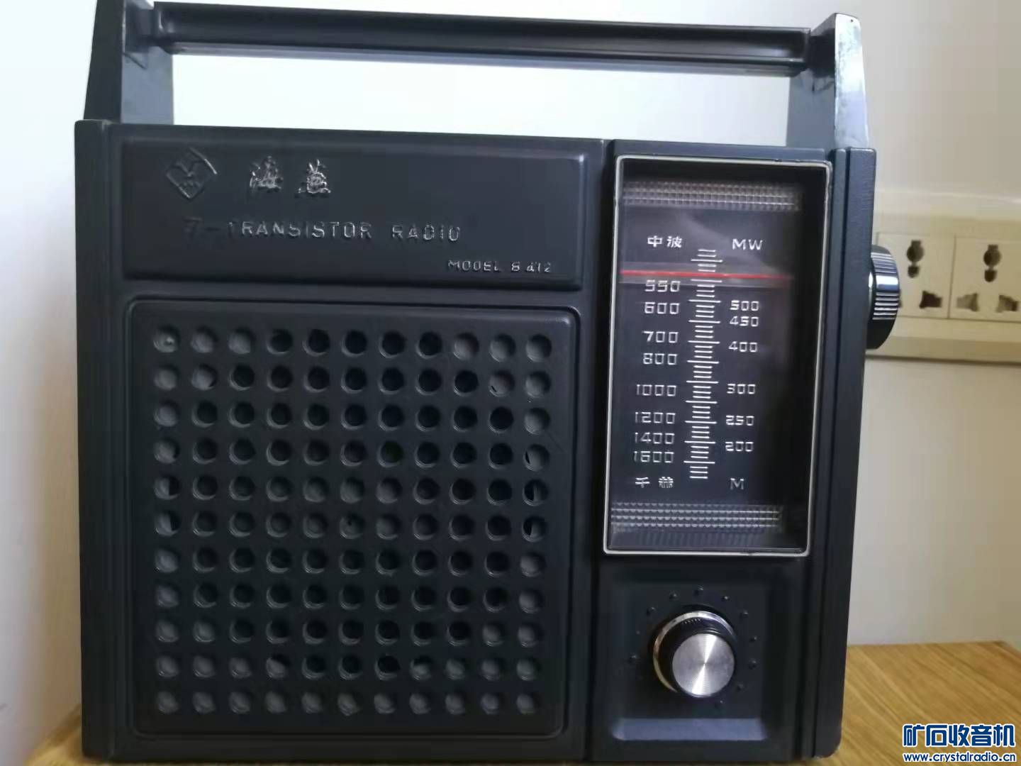

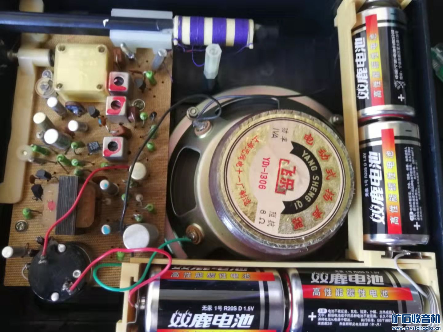

普及型七管收音机;采用三极管检波;OTL功放电路,两只3AX81做功放管,1只130mm扬声器,由4节一号电池供电,长磁棒天线线圈3段绕制;在那个年代里“大喇叭、大机壳、大电池“的“三大”机型;音质宏亮 微信图片_20210921172730.jpg 微信图片_20210921172751.jpg 微信图片_20210921172721.jpg 111705x119g1tm9ryq3sbf.jpg

机器保存的不错哈
发表于 2021-9-21 19:35:58 | 显示全部楼层
好品相 ,值得收藏。

三极管检波的,往往只有一级中放,这台就是,更多的是一些袖珍机型。

应该说6管的呵呵,往往小的收音机才这样设计的。

使用三极管检波的收音机,大都音质差,AGC控制也不好,原因是检波管集电极的大阻值电阻,接收强信号时产生很大电压降,使检波管集电极电位下降,同时检波管发射极电位升高,这时检波管将近饱和,必然出现失真。
三极管检波也可以理解为减轻了中周的负荷,让Q值得以提高,中周输出信号幅度得以增大,当然这不是全部,仅是效率提高的因素之一,副作用就是频带变窄音质变差。
三极管检波唯一的好处是可以简化中放电路,用更少的放大级数获得更高的灵敏度,除此之外再无其它

怎么能保存的这么好啊

听老师讲,使用硅管的收音机,中放级已经不使用中和电容了,不知道这个机型怎么还有一个3.3pf的中和电容呢?

建议取消输入变压器次级的并联电容,高音一下子就上去了,而且没有自激。
