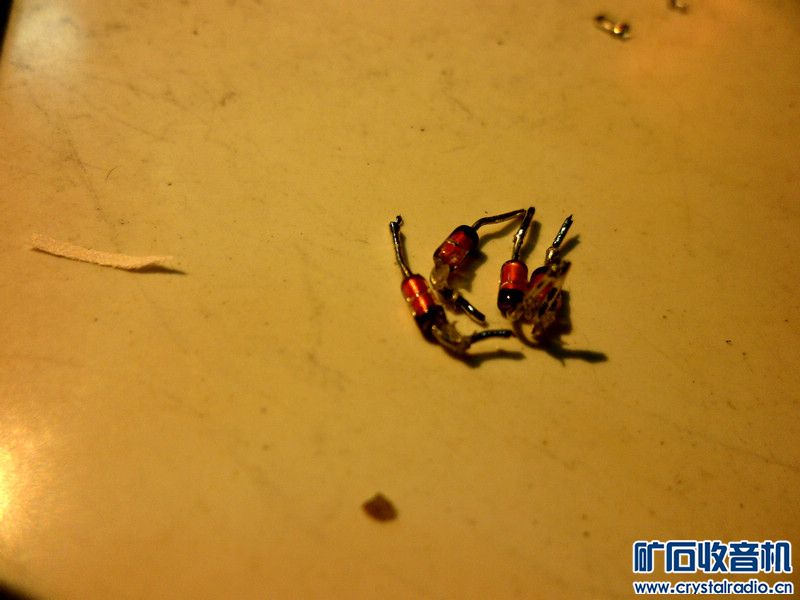

  调试过程中发生了一点小挫折,输入信号死活调不上去,本地台的声音小得可怜。折腾了几天,忽然想到会不会是环混用的二极管有问题?因为记得几位坛友买过一批1N277,压降全是0.56V的,不信这个邪也去买了一批,一测试果然一样,心想也许能用,压降正好是0.28V正品的两倍,会不会是内部两个管子串联?也未可知,用了再说,于是就把这批管子焊上去了。若是这个原因,这批管子定然只能报废。
  于是将高放的L102次级断开,用上一版的天线接上测试,果然毛病凸显,声音比接高放时更小,这证明高放级没问题。将早先买的1N60换上、重新配置驱动电压以后,信号立马改观!再接上高放,弱台全都一个接一个地跳出来了。
        从环混输入处接出:
        无高放调试:
        换下的二极管:
