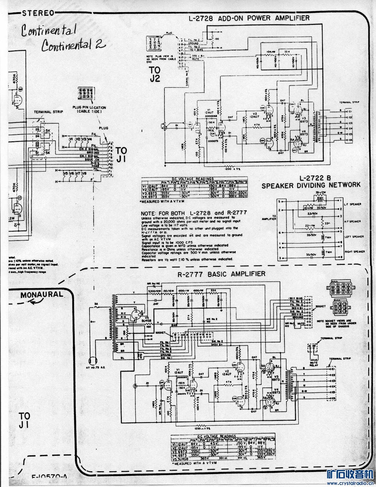

求个磁头放大器或者唱头放大器图纸!
发表于 2021-9-20 12:40:47 | 显示全部楼层 |阅读模式
如题!谢谢老师前辈们!

楼主请你注意磁头放大器和唱头放大器是完全不同的电路,他们的频率补偿曲线完全不相同,所以无法互换使用。我手头没有现成的电路,不过在网上搜一下应该很容易找到,因为都是比较成熟定型的东西了。

看这个图怎么样.
