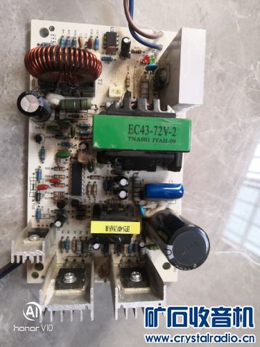

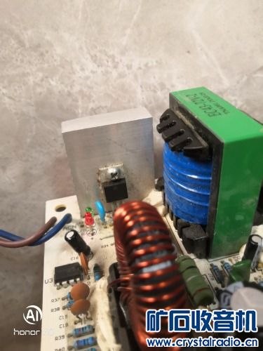

昨天把正在充电的充电器插头拔了,电池端没拔,大概半小时后再插上发现灯不亮了,输出没电压了,之后拆开测到大电容有300伏电压,芯片是7500,坛里大神帮忙看看是什么坏了?

 楼主| 发表于 2021-9-20 11:10:32 来自手机 | 显示全部楼层

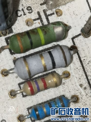

两个开关管型号是d4518,测到前面两个一m的电阻其中一个阻值变小好多,剩200多k,不知道是不是这个电阻的原因。
发表于 2021-9-20 11:30:17 | 显示全部楼层
电源没有启动,检查两开关管C-B的启动电阻

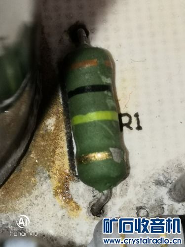

发表于 2021-9-20 11:33:18 | 显示全部楼层
孤雪飘零 发表于 2021-9-20 11:10
两个开关管型号是d4518,测到前面两个一m的电阻其中一个阻值变小好多,剩200多k,不知道是不是这个电阻的原 ...
这个电阻应该没有1M那么大,半桥形式的,大多是在300K左右
 楼主| 发表于 2021-9-20 14:07:33 来自手机 | 显示全部楼层
没找到150k或300k的电阻
 楼主| 发表于 2021-9-20 14:09:34 来自手机 | 显示全部楼层
绿色这个就是1m的,旁边一个很小
 楼主| 发表于 2021-9-20 14:39:36 来自手机 | 显示全部楼层
会不会我颜色看错了?绿色那个就是300k的?

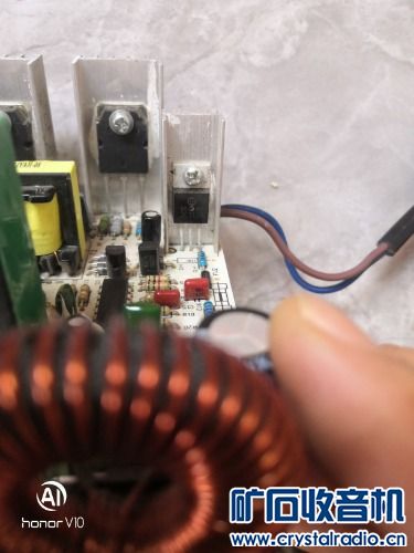

kA7500=TL494,台式机电脑电源常用的芯片。
这种电源一般是,一上电先自激振荡,辅助绕组输出电压给7500供电,7500得电以后,开始工作,输出驱动信号控制开关管。
电源由自激振荡状况转换到受IC控制的工作状况。

发表于 2021-9-21 17:53:12 | 显示全部楼层
先查辅助电源是否工作,然后看7500各脚电压,看是不是进入锁死状态
 楼主| 发表于 2021-9-22 11:16:38 来自手机 | 显示全部楼层
把那两个绿色的电阻换成300kΩ3w的电阻,正常起动了
