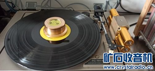

该唱放安装在唱机上,双声道使用4支6N4,所有阻容元件焊在小盒里,密度高,难度大,效果好,切勿模仿。

发表于 2021-9-20 11:30:46 来自手机 | 显示全部楼层
唱片中间那个是什么神器
 楼主| 发表于 2021-9-20 11:53:18 来自手机 | 显示全部楼层
压唱片用的,铝合金的,上面还有水平尺。
发表于 2021-9-20 13:51:12 | 显示全部楼层
唱片架不错、简单!
 楼主| 发表于 2021-9-20 14:23:06 来自手机 | 显示全部楼层
唱片架是自制的,用8毫米的不锈钢螺杆和实木饰条制作。

每声道两支,第一支并管输入,第二支骑马输出。
 楼主| 发表于 2021-9-26 12:04:51 来自手机 | 显示全部楼层
我这台是80年代用了120元购入玩到现在。
