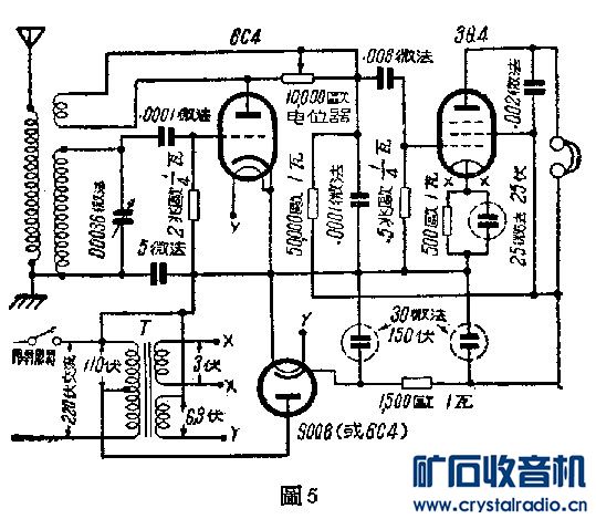

发表于 2021-9-20 23:00:53 | 显示全部楼层
直流电子管,如30,它的灯丝通常是用电池加热的。
    用交流加热避免发生交流声有几种办法,最简单的方法是将图1的灯丝变压器中心抽一个头,把栅极接在中心抽头上,极性相反而数值相等的各电压将互相平衡,交流声可以减得很小。有些用直流电子管如2A3功率放大级的扩音机中,都是采用这种灯丝线路。
    另外有一种灯丝上原有中心抽头的电子管如3A4,3Q4,3V4,3Q5GT等,使用起来,就更方便,只要把栅极接在那灯丝的中心抽头上,作用完全一样。而且因为变压器的中心抽头很不容易恰好抽在中点,而电子管的灯丝是精密制造的,中心点非常准确,实际使用的效果更好。
    经过多次的试验,这样使用直流电子管的方法,最好是用在收音机或扩音机的末级。
    此外,能够用扬声器放音最好。收听的人离开发音器越远,交流声就越不易觉察;若用耳机,交流声就比较明显。
