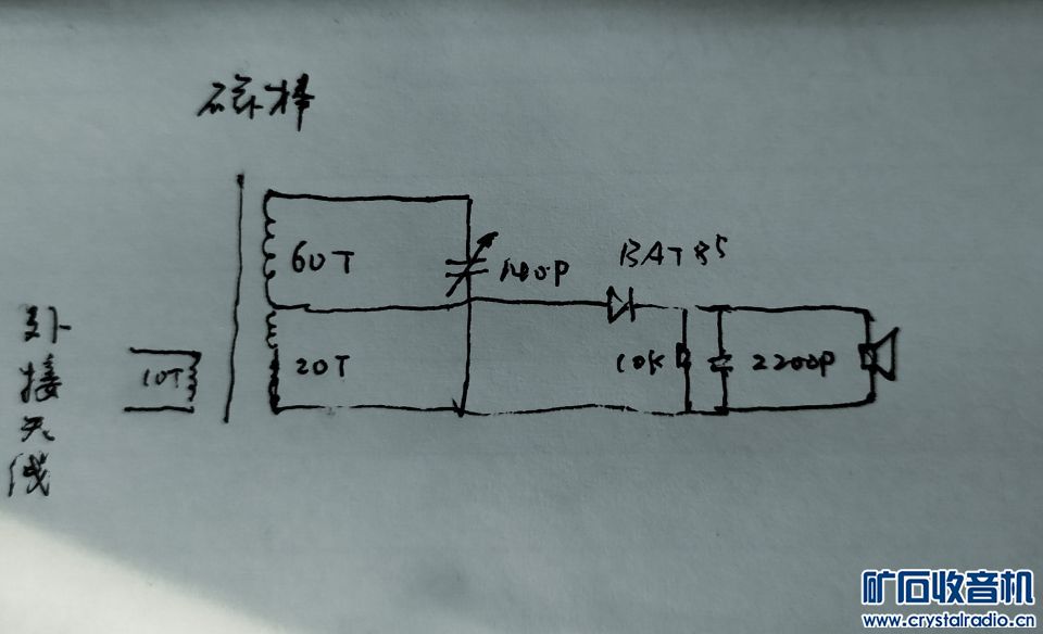

这是我的矿石机电路图,不接天线时可以收到信号源的信号,频率覆盖和选择性也还可以,但接入外部天线后,几乎收不到任何东西,偶尔夜深人静的时候能听到信号,但这时调谐几乎不起作用。

先把电路简化一下,你这个电路采用了天线线圈,匝数过少,大概是想提高选择性,但灵敏度损失了,效果大打折扣,另外调谐电路采用了抽头输出,这样是相当于一个阻抗变压器降低了输出阻抗,但同时也因为变压比的关系,降低了输出信号电压,检波效率和效果下降,同时对耳机的负载阻抗也有要求,不如先把电路简化一下,省掉天线线圈和抽头结构,采用高阻抗耳机,如改进了的电路所示,先收到信号后再慢慢完善电路。你这个电路特点,是较少的天线线圈匝数比,造成实际灵敏度下降许多,这种情况只有要电台信号较强时采用比较合适。采用抽头输出检波电路,也有同样的原因在里面,从理念上讲,采用抽头可以减小检波负载对调谐电路的影响,降低了耳机阻抗的要求,但这样做法就降低了送到检波电路的输出信号电压,造成检波效率下降,效果下降,采用抽头如果设计不好,并不一定正好跟耳机的阻抗正匹配,这样也会造成整体的效果下降,不妨先从简单的电路开始试验,成功后再慢慢完善,总之,你这个电路适合有强电台信号接收,不适合弱信号的接收,一句话,就是这个电路的特点就会造成整体过程 中能量的损失较大。效果不会太理想。如果信号本来就弱,加上这么折腾能量损失,效果就不能保证了。所以,先采用这个简化的电路试试看。相信一定会成功的。
发表于 2021-9-19 14:54:18 | 显示全部楼层
关于你图中抽头影响定量说明一下,从图中你那个抽头相当于自耦变压器,电压比跟匝数比的平方成正比,图中匝数比是中匝数80跟 抽头匝数20之比,等于4:1,电压比较就是4:1,假设收到某台时,调谐线圈两端的信号电压是4V,如果采用直接检波,不用抽头,则二极管的正向压降0.3V的影响是极小的,检波中的能量损失也较小,如果采用抽头输出,则抽头上输出的电压只有原来 的4分之1,只有1V了,比检波二极管的导能电压也多不了多少了,还要克服二极管的正向导能电压的影响,效率和效果不用多说了吧,如果电台信号较弱,调谐电路两端的电压更小的话,结果结局就不用再多说了。

 楼主| 发表于 2021-9-19 21:54:35 来自手机 | 显示全部楼层
不对啊,电压比就是匝数比,阻抗比才是平方关系
发表于 2021-9-19 22:02:17 | 显示全部楼层
你说得对。电压比就是 匝数比,阻抗比是匝数平方比,是我弄错了,我改过来。我做过一个试验,你也可以试一下,就是采用发光二极管作检波元件,当调谐线圈两端直接接发光二极管检波时,发光二极管会亮,如果采用抽头输出到发光二极管,就不容易发光了,因为发光管正向电压一般在一点五伏特到二伏特多左右,不用抽头时,输出电压较高,超过发光管正向导通电压时,发光二极管就会发光,如果采用抽头时,输出电压就有可能低于发光二极管的正向导通电压了,发光二极管就不容易或不会发光了。道理就在这儿。
发表于 2021-9-19 22:14:54 | 显示全部楼层
可变140P,小了点吧,收短波差不多,收中波不够吧。
 楼主| 发表于 2021-9-19 22:25:56 来自手机 | 显示全部楼层
我的电感大,500微亨,用信号源测试,频率基本覆盖中波段。主要不解的是我在家里不接外接天线直接用磁棒线圈接收信号源的时候,选择性很好,一旦用外接天线(室外的短波GP天线),就选择性很差,调谐根本不起作用。
 楼主| 发表于 2021-9-19 22:38:56 来自手机 | 显示全部楼层
llllllxing 发表于 2021-9-19 14:54
关于你图中抽头影响定量说明一下,从图中你那个抽头相当于自耦变压器,电压比跟匝数比的平方成正比,图中匝 ...
我用抽头送信号去检波,主要是为了减小对调谐的影响,如果从顶端直接到检波二极管,我试过,选择性很差。现在我这个矿石机灵敏度已经可以了,最大的问题是使用外接天线时,选择性失效。
发表于 2021-9-19 22:44:30 | 显示全部楼层
你把调谐线圈电感量减少一些,可变电容最大容易增大一些,这样效果可能会好一些,调谐线圈电感量比较合理的范围在240UH左右,可变最大容量范围最好在20到360P左右,可变电容的品质对选择性也有一定的影响。

发表于 2021-9-20 08:52:22 | 显示全部楼层
        把80圈和可变电容放在左端,接天地线,把10圈放在右端接检波二极管和耳机,试试。
 楼主| 发表于 2021-9-20 10:19:06 | 显示全部楼层
谢谢各位老师热心帮助,我最大的困惑是,为什么我不接外部天线直接收信号源的信号,选择性良好,而用外部天线却几乎没有选择性,满段都是同样的信号,如此大的差异是什么原因?有朋友说是不是短波信号串入了(因为我用的是短波室外GP天线),但我抽掉磁棒让谐振点向短波方向移,却反而没有声音了,也说不通。
 楼主| 发表于 2021-9-20 10:36:28 | 显示全部楼层

发表于 2021-9-20 13:34:21 | 显示全部楼层
yangjiang1 发表于 2021-9-20 10:19
谢谢各位老师热心帮助,我最大的困惑是,为什么我不接外部天线直接收信号源的信号,选择性良好,而用外部天 ...
用磁棒的线圈,如果天线线圈与调谐线圈耦合过深,很容易让选择性变差。
把天线线圈往外端离远试试。
10K要它干什么?可以取消。
抽头一般会靠近高端,不要太靠近低端。选上20圈抽头。
