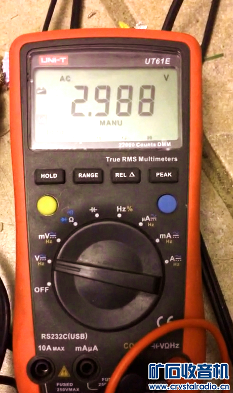

61E交流档测试电压不准,数字跳动,其它档位测试正常,谢谢
发表于 2021-9-19 10:43:40 | 显示全部楼层 |阅读模式

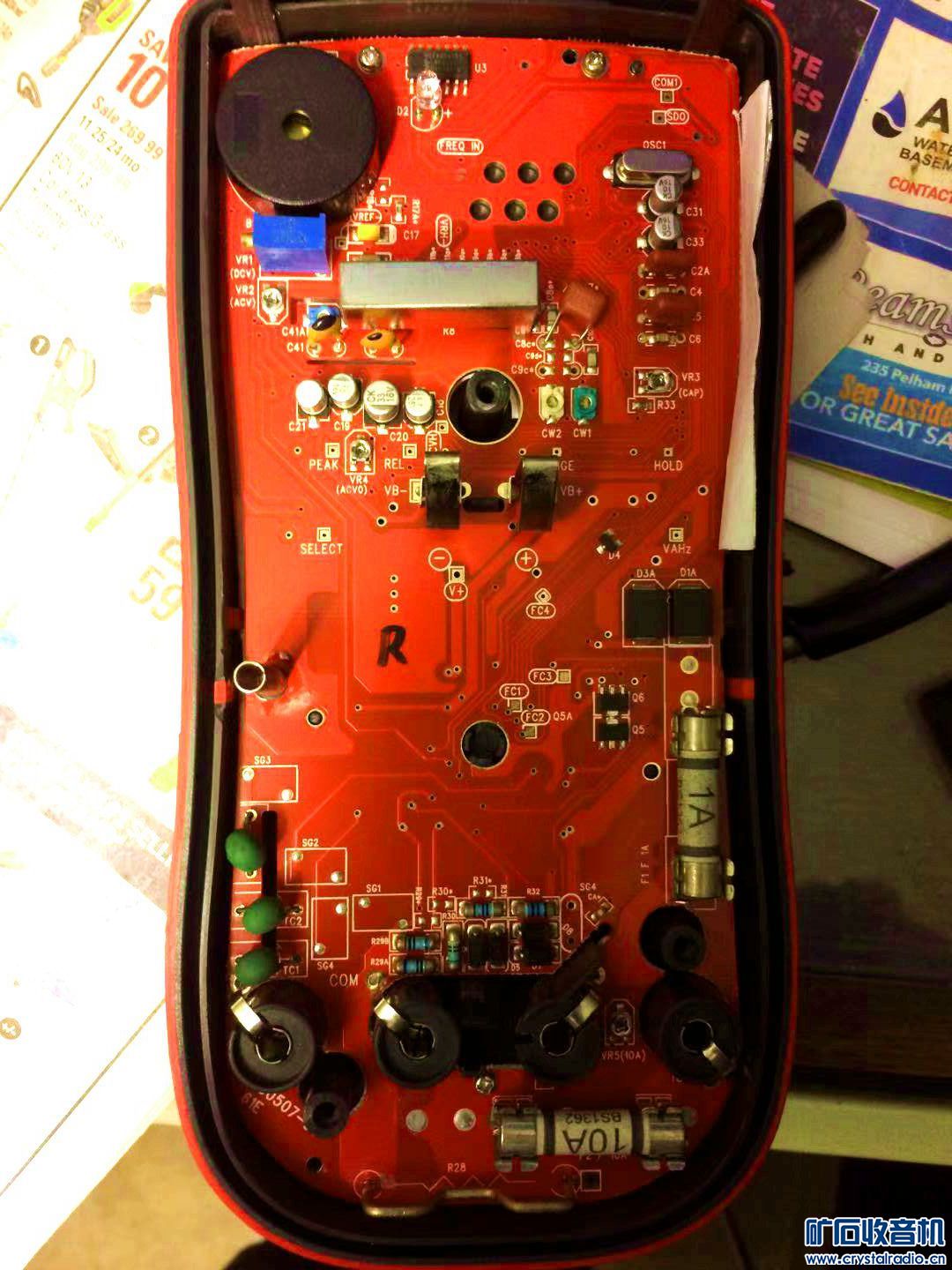

打开表没有看到有烧的痕迹,谢谢
测试110V电压
打开后盖
测试其它档位均正常,谢谢
发表于 2021-9-21 22:22:30 来自手机 | 显示全部楼层
换个电池试试
 楼主| 发表于 2021-9-22 04:32:48 | 显示全部楼层
换块新电池还是这样,看来表有元件坏了,谢谢
发表于 2021-9-28 11:14:19 | 显示全部楼层
仔细看看主板,看看有烧的痕迹
发表于 2021-9-28 11:38:15 | 显示全部楼层
检查U2(AD737)周边相关的吧。
发表于 2021-9-30 22:49:24 | 显示全部楼层
优利德的东西,也可能是哪个贴片电容不良造成的故障。
发表于 2021-10-2 15:01:11 | 显示全部楼层
也可能是被测电源本身就不稳
发表于 2021-10-4 22:40:34 | 显示全部楼层
不知你有没有用校验仪输出标准交流测。如果是,可以怀疑一下表有问题。若是以市电通过变压器降压后测试,这可以肯定的告诉你,市电并不是稳定不动的。实际情况是受电网的负荷影响实时变化的。越精度高的表。越看的明显。
