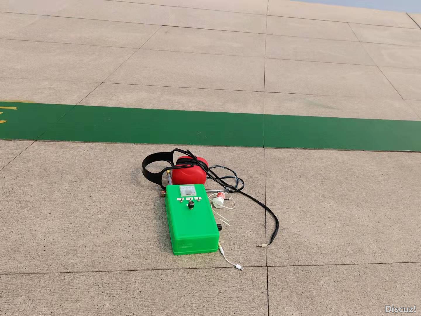

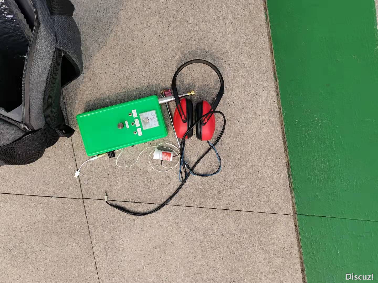

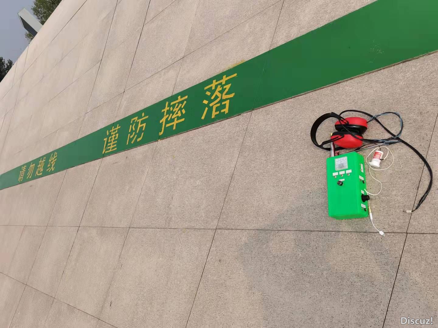

上周去了大连,在星海广场试听了带去的拉杆天线矿石收音机,拉杆天线是2.5+0.9米长,在海岸边水泥坡处,中波从频率低端到高端可以清晰辩识11个台,最大电流不到10微安。耳机用的是SC2—300串联。

某宝上的高级材质的盒应该有好多种,我这个是下班途中捡的,还没有后盖
这是大连星海广场试机处的照片
。 斜坡,人站不稳,身子往下出溜
