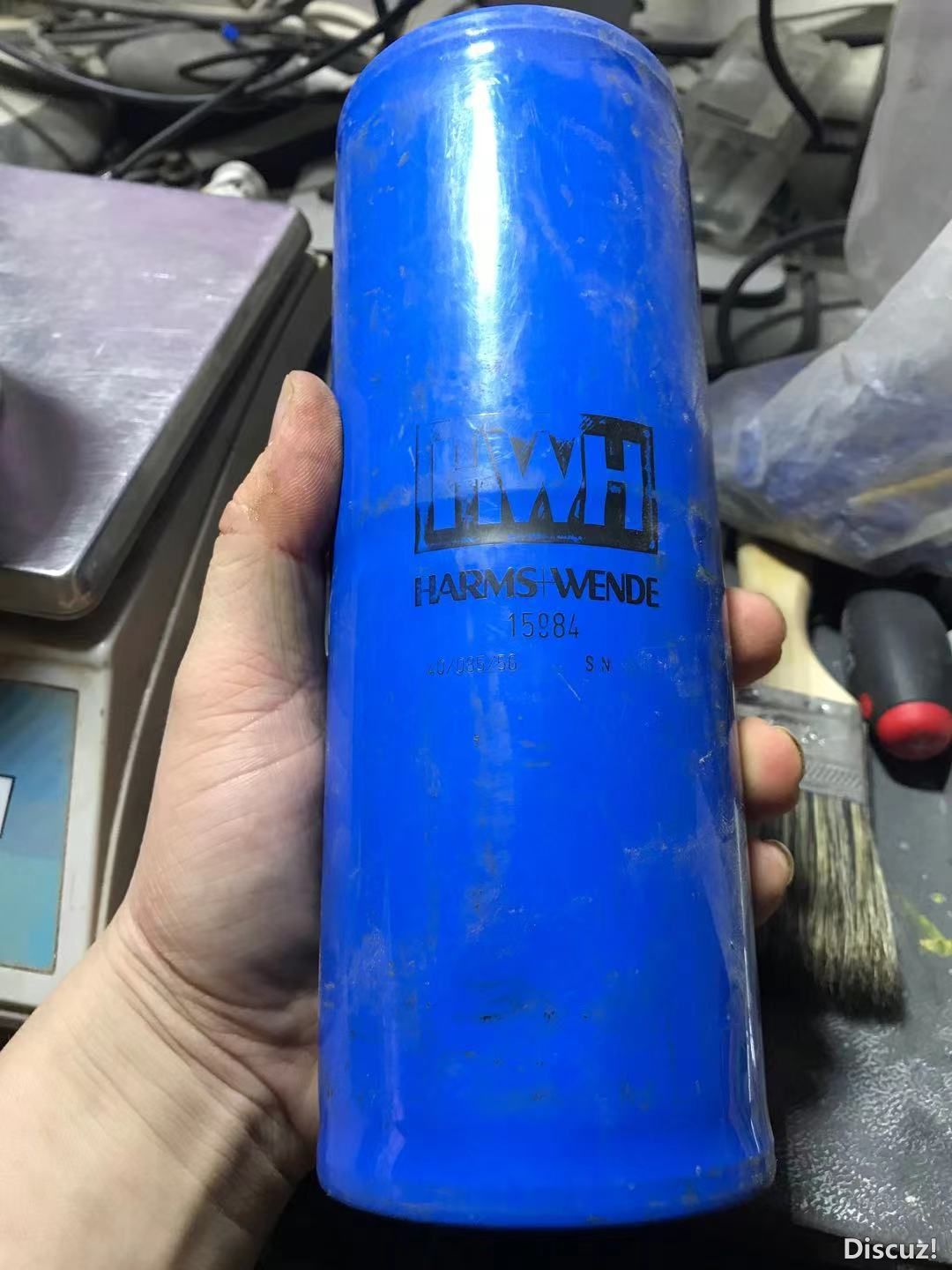

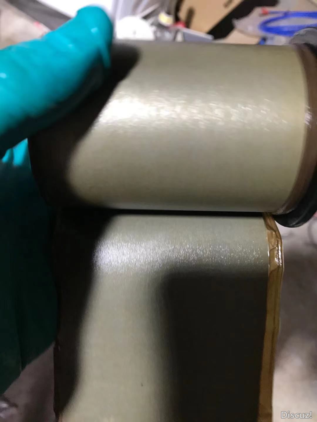

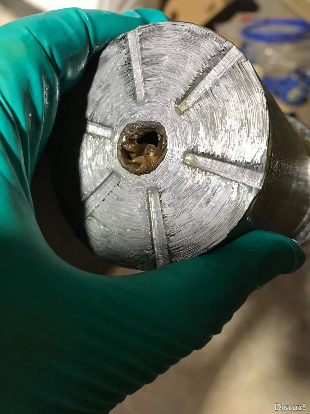

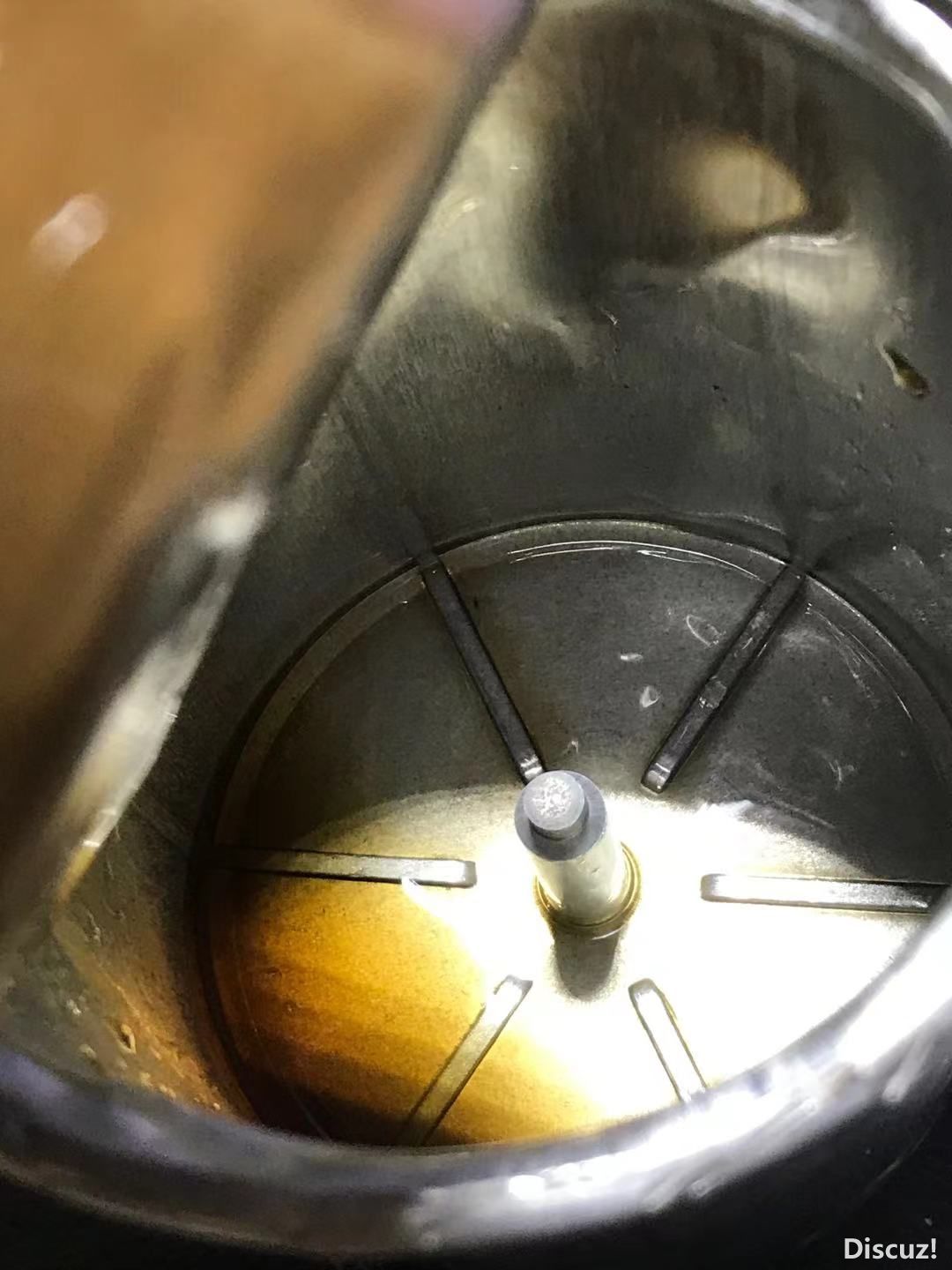

刚拆的的时候,有一股妖气,噗一下,底下哪一点是电解液吧,像油一样,这是什么成分啊,本身这个电容上面没有标签,
不知道参数,所以拆掉看看,直径7.5cm 高 15cm 重591克,
能从体积重量上看出来多大容量吗,还有俩,图上蓝色是一个,其实是俩,蓝色热缩膜,包在一起了

铝壳的是油浸电容,不是电解液,无极性的
发表于 2021-9-17 17:51:08 | 显示全部楼层
油浸电容。绝缘散热

坛友好,这个是有正负极的,照片没有拍到,
 楼主| 发表于 2021-9-17 17:58:26 | 显示全部楼层
JuncoJet 发表于 2021-9-17 17:13
铝壳的是油浸电容,不是电解液,无极性的
坛友好,这个有正负极,照片没有拍到,里边那个液体,也不像是油
发表于 2021-9-17 18:05:59 | 显示全部楼层
有可能是,rifa169摇起来就有“水声”
发表于 2021-9-17 19:33:55 | 显示全部楼层
用于电机启动的油寖电容。

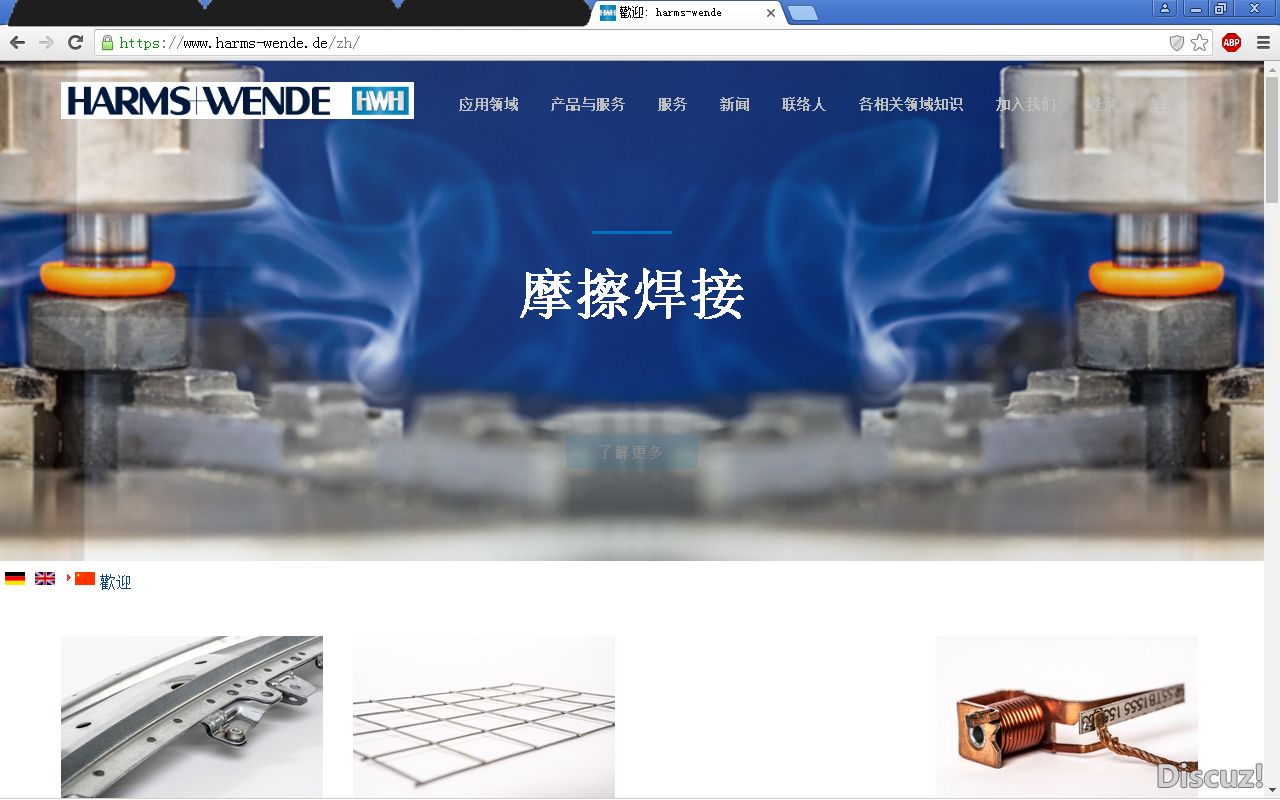

大个头的电容相当贵,看样子还是个德国牌子的货,楼主你真舍得
