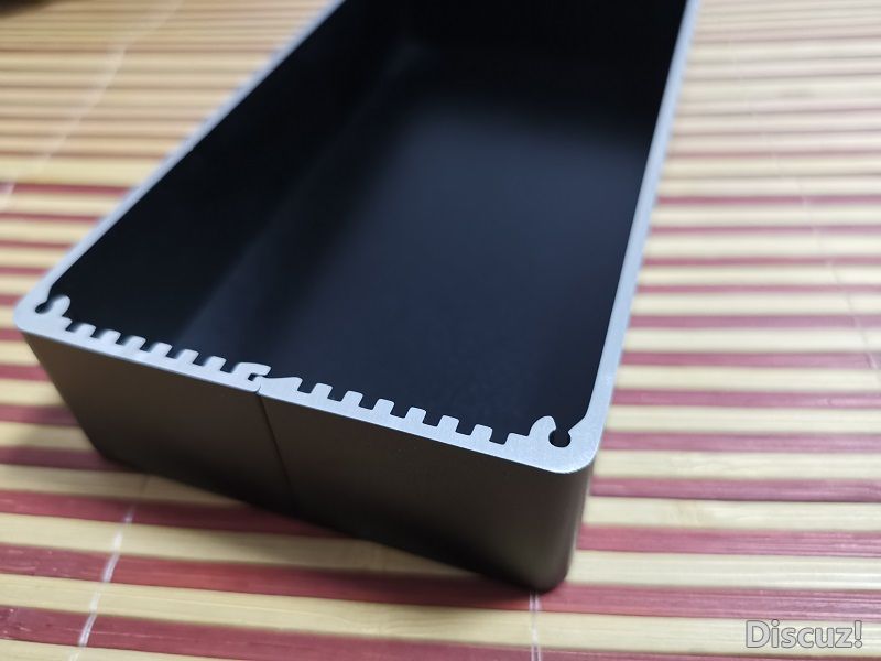

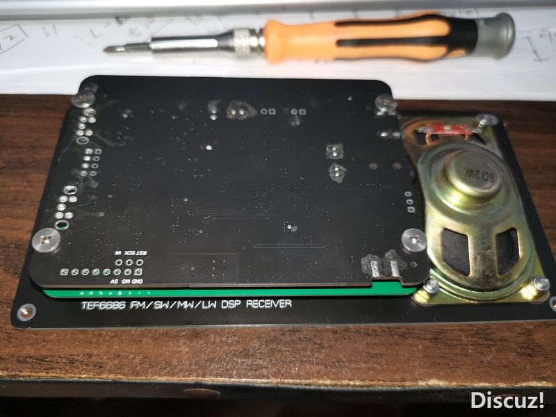

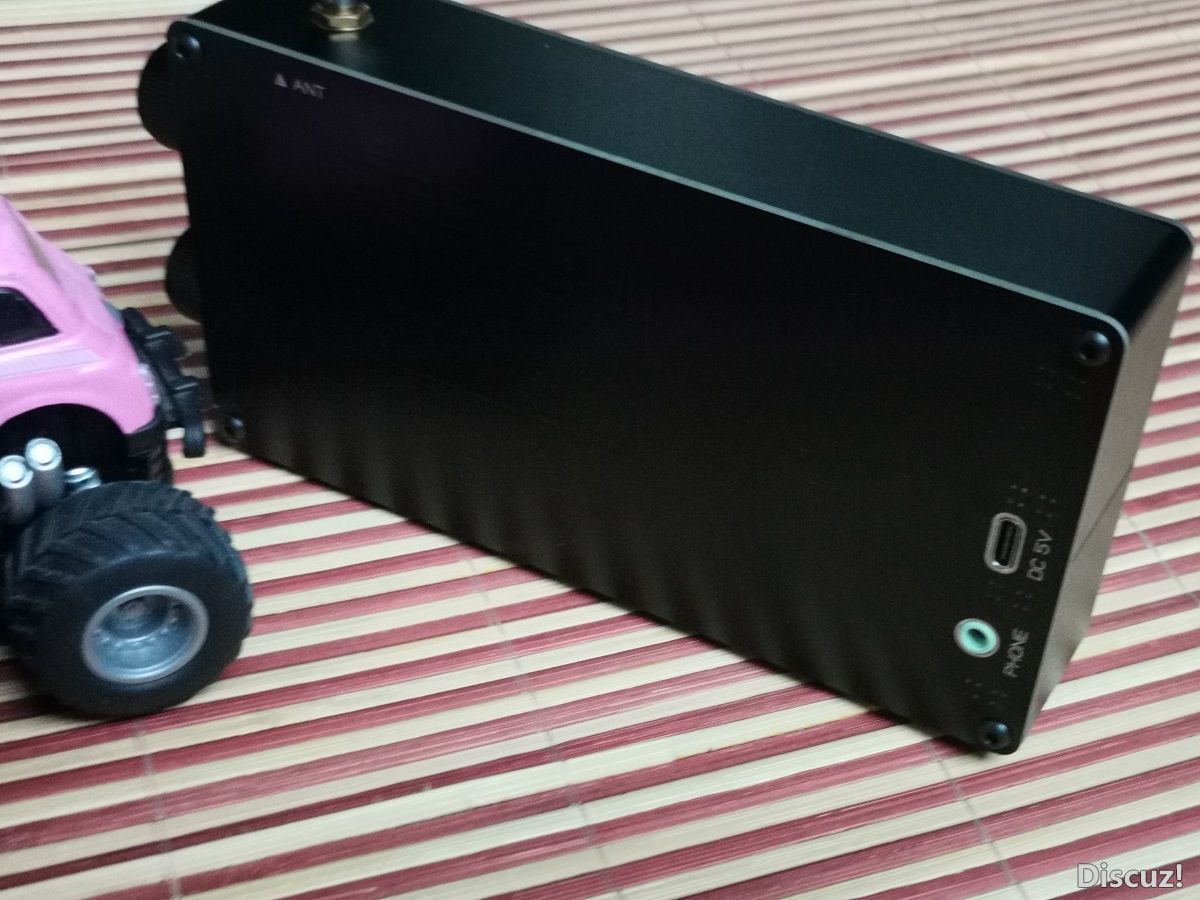

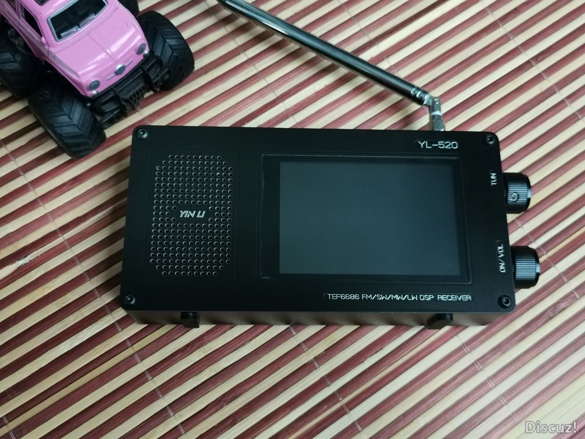

很早就得到了论坛大拿Cannot制作的以TEF6686为核心的DSP收音套件,这个套件采用触摸屏设计,非常新颖有特色,而本制作仅仅是做了一个外壳而已。通过长时间得思考和收集终于制作出以下这台收音机,真可谓是高端大气上档次,秀外慧中……
各位看官请过目:

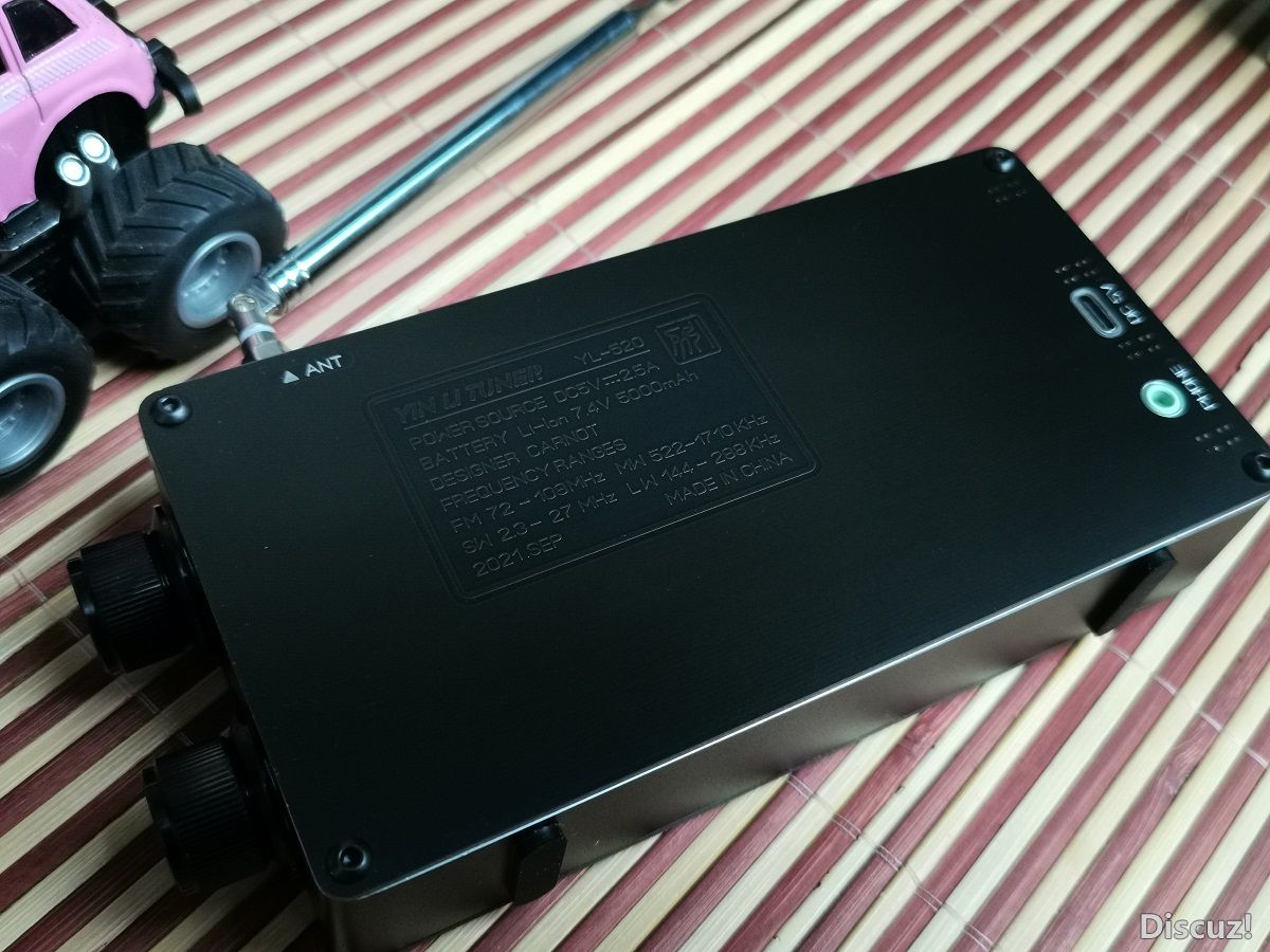

正面图
背面图

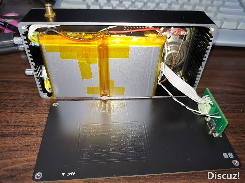

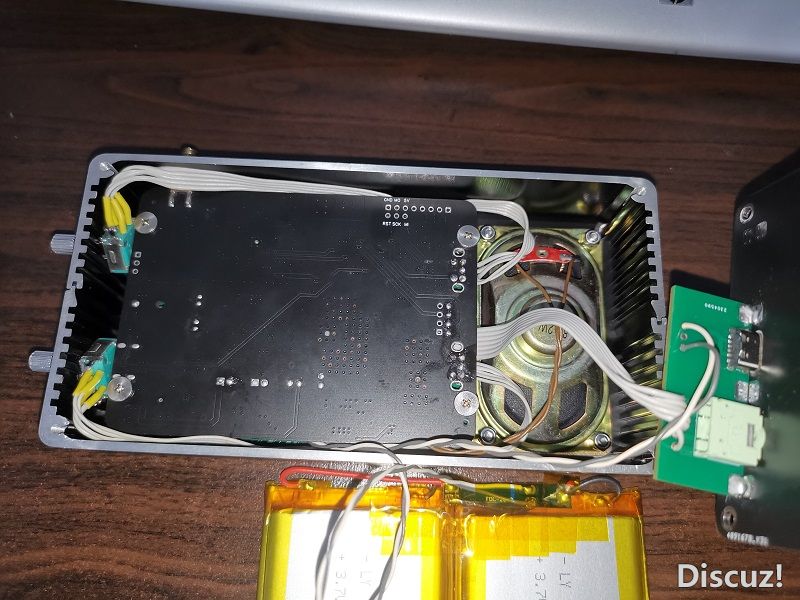

下面简单介绍一下外壳的制作,壳体采用80x160的铝型材,前后面板采用PCB板,电池采用两节5000mAh的锂电池串联使用,4070的长方形的喇叭……

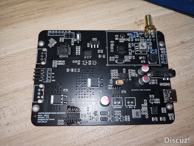

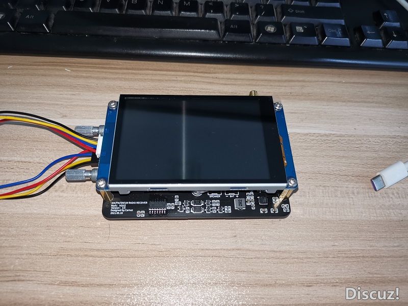

这是核心套件

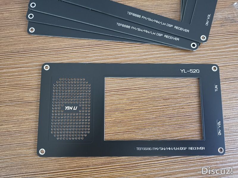

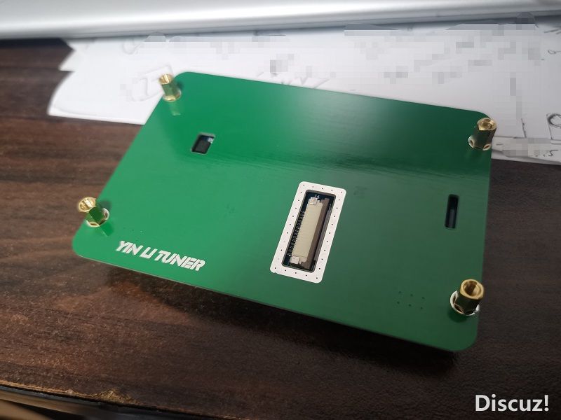

前后PCB面板
80x160中框
中间屏蔽板及安装
在前面板背面种植铜柱固定屏幕,完美贴合

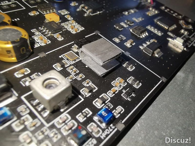

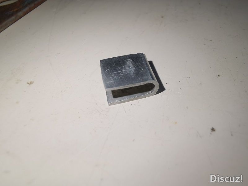

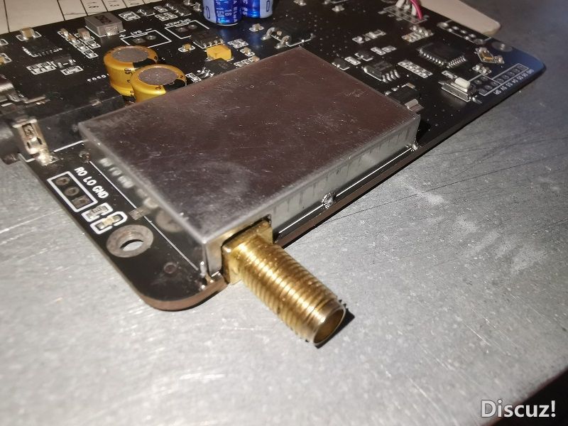

给TEF6686加装散热贴并导热至屏蔽罩

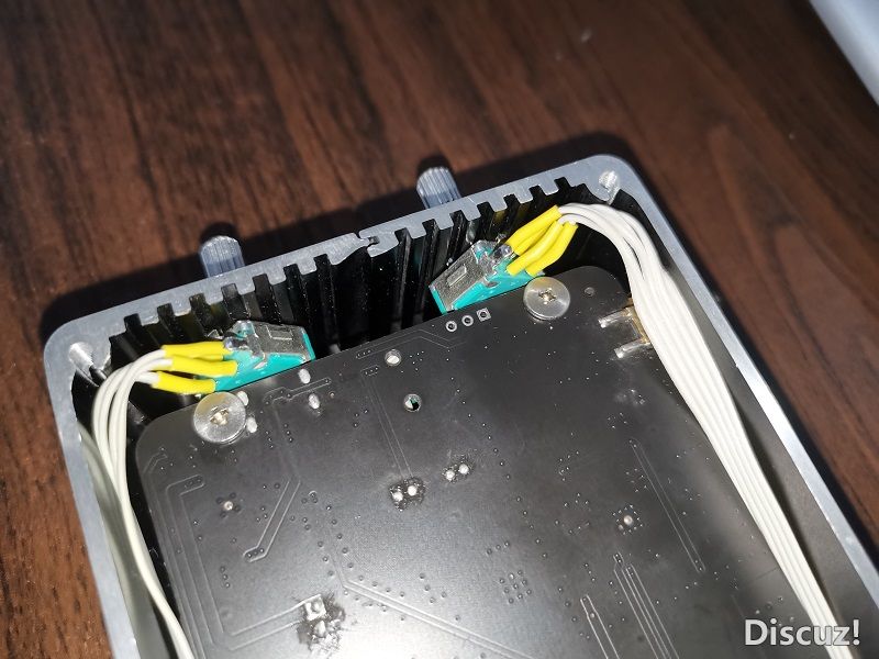

主板引线接出

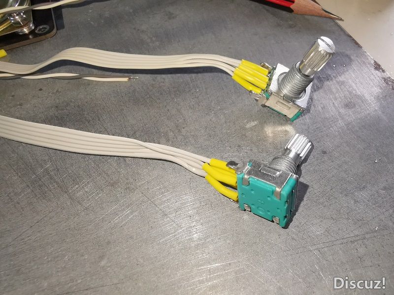

焊接旋转编码器及安装
电池安装

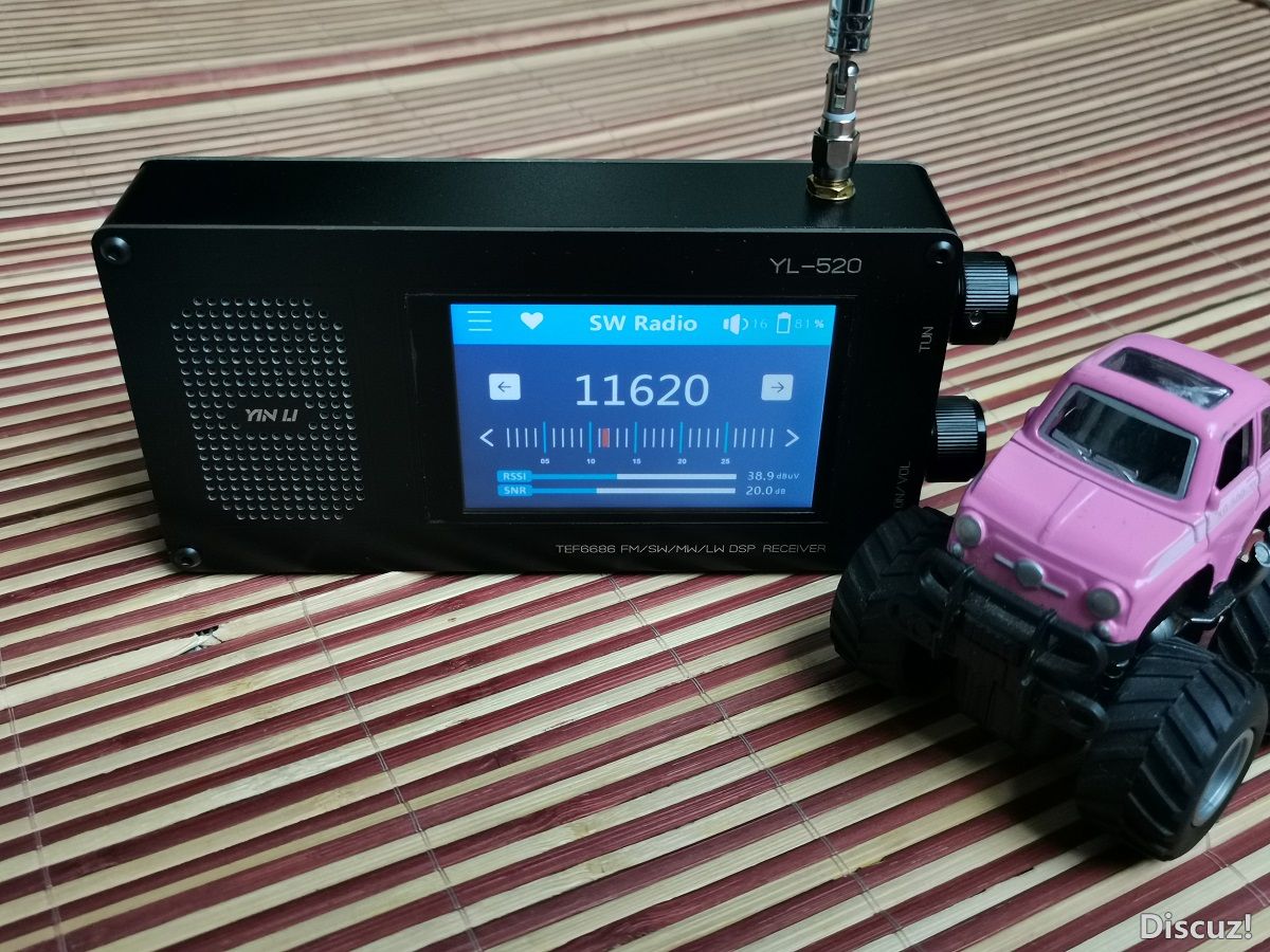

完整开机图
到此全部播放完毕,谢谢观看!以下是个外壳的全部PCB文件。
