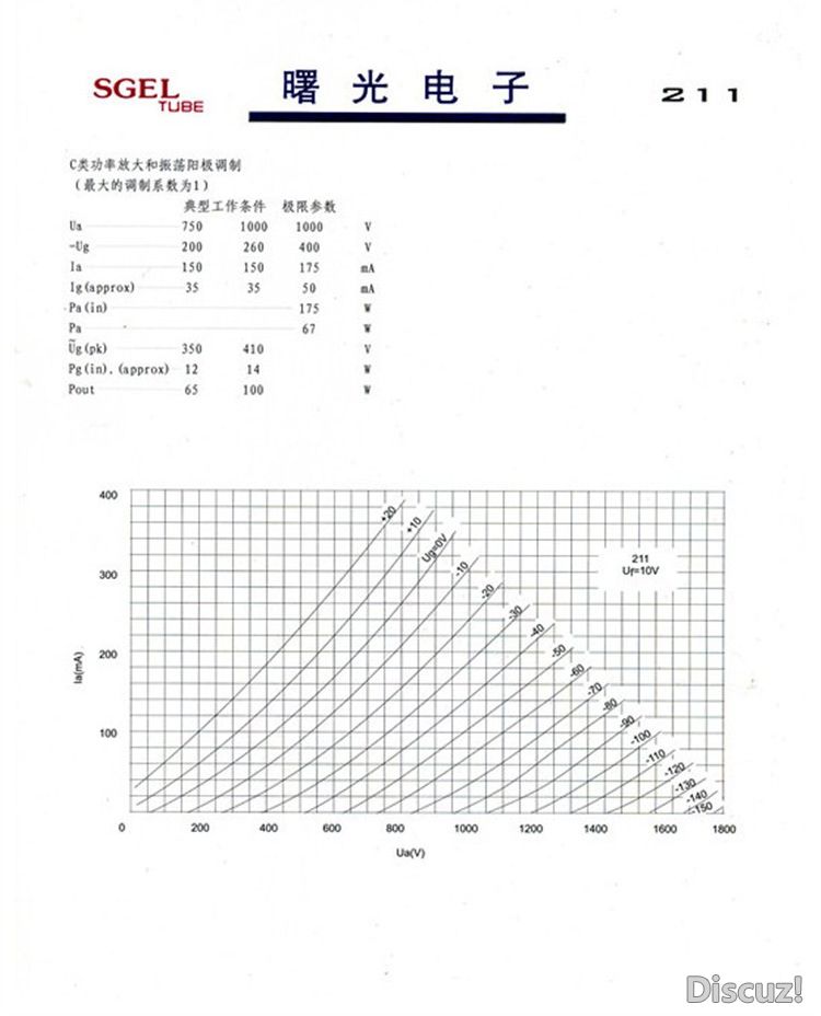

功率差这么多,屏极一样大?看参数,211的栅负压低一些,也就是说211的栅丝密度大一些,或者离阴极近一些。也可以用低屏压搭个电路,测两种管子栅负压的差异区分。也可以加上额定灯丝电压,用万用表欧姆档,测管子的栅阴之间电阻,阻值小的是211。

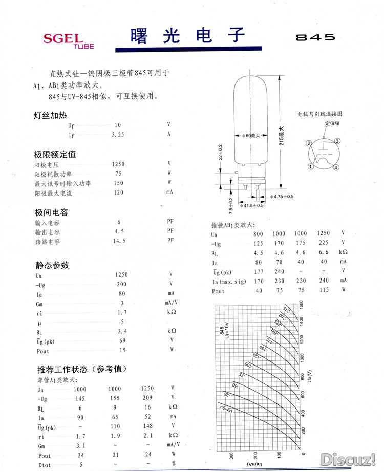

发表于 2021-9-16 16:13:42 | 显示全部楼层
mimihuhu2008 发表于 2021-9-16 15:04
不行就点灯试试吧,845的5A 211的3A多
这俩的灯丝都是10V 3.25A,我觉得你应该是把845的μ=5.3当成灯丝电流了

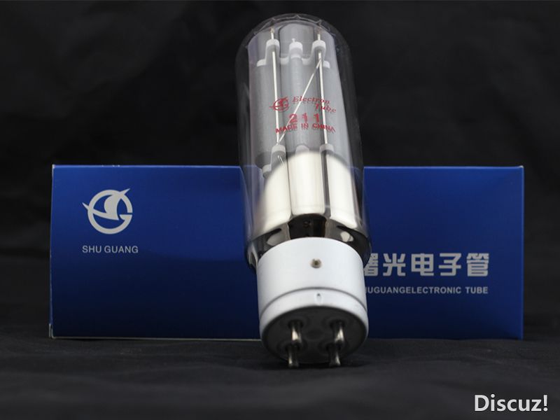

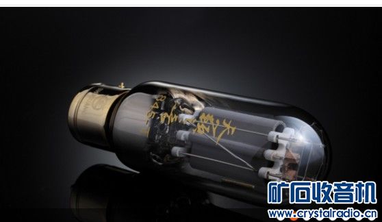

发表于 2021-9-16 16:22:10 | 显示全部楼层
这是曙光的211管的照片
这是曙光的845管的照片

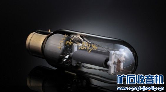

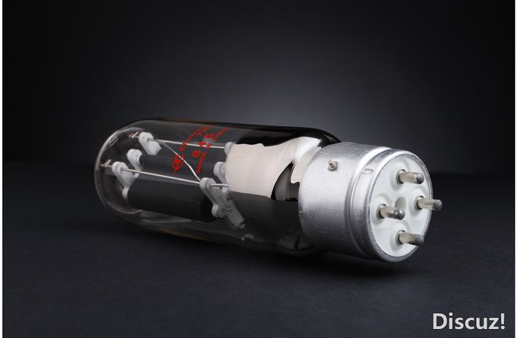

发表于 2021-9-17 00:02:44 | 显示全部楼层
211
845
