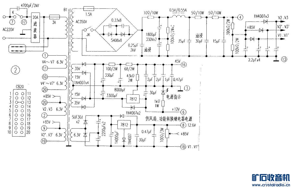

不久前制作完2台双单声道KT88并联推挽机 终于可以推动手中的JBL4312SE箱子 开心是短暂的 由于设置了2组开关分别用于灯丝和高压推挽机没有上胆整流 每次灯丝预热后开高压喇叭里总传来闹心的冲击电流声 声音还不小 问了许多人都说装块延时启动板就解决了 其实根本解决不了 百度和矿坛查了许多资料解决最佳的还是网名无烟男人版主的办法 用单片机 苦于自己没那个能力上单片机 无烟版主另外一个办法也不错 就是麻烦点 高压开关设置于整流二极管后第一级滤波电容处 没开高压之前接假负载把滤波电容里的电荷放掉 办法是不错稍显麻烦所以没采用 昨天晚上百度查资料无意在中国音响DIY论坛遇到个6P3P-EL34并联推挽的电路 怀着对电源部分的好奇今天实验了一下 没想到问题迎刃而解 把高压开关设置在整流二极管负极 讨厌的喇叭冲击声基本没有了 为啥说基本没有 因为手中元器件暂时没全模仿冯开慧老师的 等淘宝油浸电容到了再试一试肯能否到最好效果 目前使用完全没问题 心急实验电源电路里100K释放电阻暂时没装 改天找时间装上 如果论坛有朋友装并联推挽或者推挽机晶体管整流的 可以借鉴这样的高压开关接入方法 我亲自实验的结果觉得还是可行的 当然 那些高手和大师傅例外相信他们有更好的软启动方法也就不在电路里的范畴了 理论知识缺乏说不出理论只是说说改进的一点心得罢了 下一步买块开机延时电路板装入电路 延时继电器接在电路图的JK那儿 问题应该完全解决了

 楼主| 发表于 2021-9-15 23:32:14 来自手机 | 显示全部楼层
天风雪雨 发表于 2021-9-15 23:21
把开关装这个位置用不了多久很快就OVER了。
夸张 人家胆机运行几年的
 楼主| 发表于 2021-9-17 09:28:48 来自手机 | 显示全部楼层
天风雪雨 发表于 2021-9-16 23:25
夸张?
第一,你没有给开关并联RC消火花电路,开关硬承受开机电流冲击
第二,电容接在开关后面,通电瞬 ...
那请你发个确实可行的高压防冲击并且又不会烧触点的电路来看看 胆机运行开关不就是几秒钟的接入时间 我说了人家胆机都用几年了也没烧坏开关和相关的元器件 阁下分析是有一定道理  我还是先用着吧 等哪天开关烧了换一个不就行了

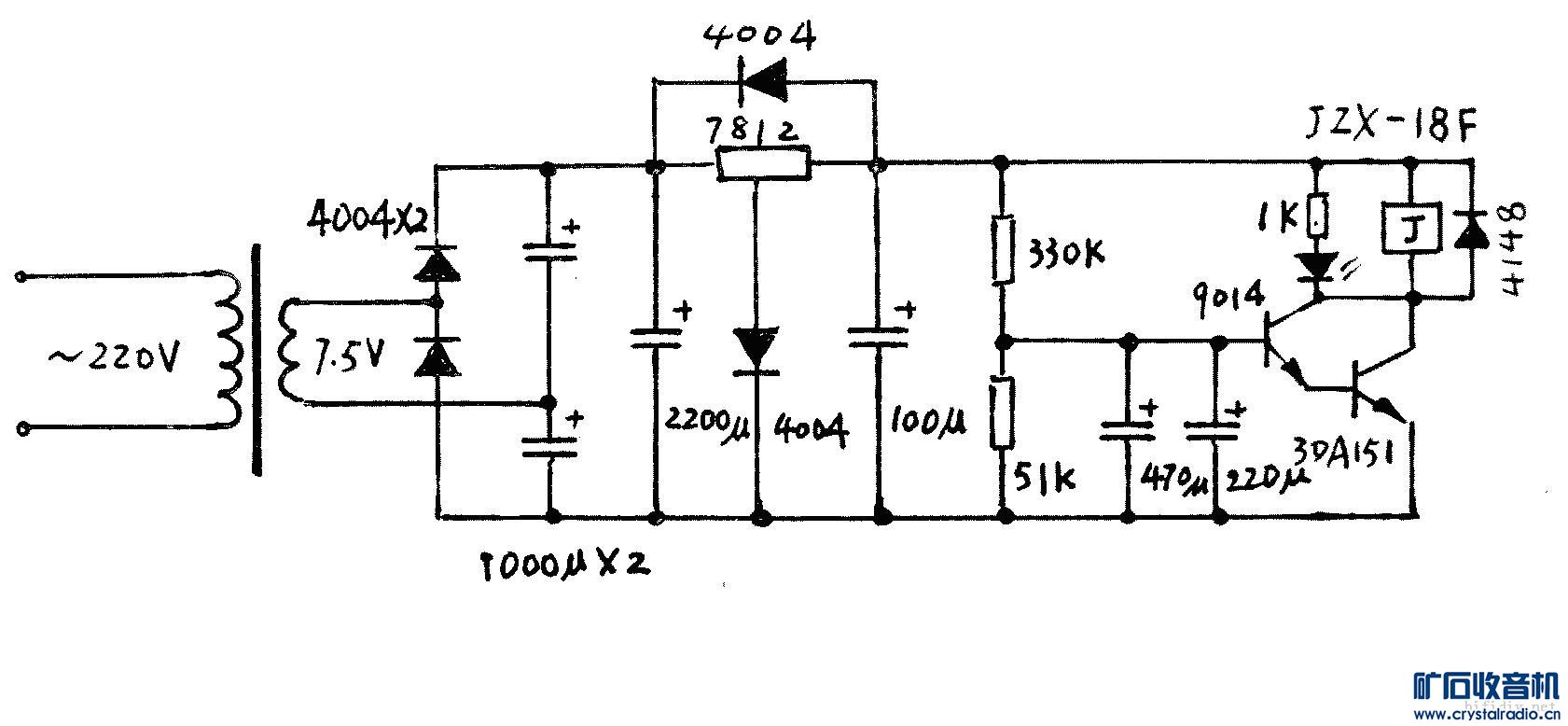

发表于 2021-9-17 23:10:39 | 显示全部楼层
开关电源输入回路使用了一种热电阻限流,正常工作时电阻很小,可以参考借鉴。
另外延时电路加一个7-8V的稳压二极管,电容,电阻就不需要太大了。图中参数延时约30秒。

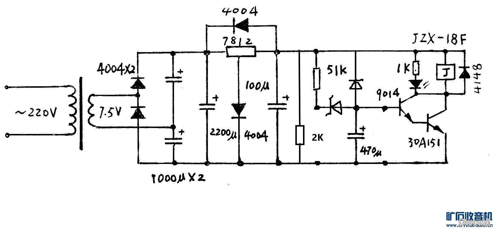

发表于 2021-9-17 23:16:21 | 显示全部楼层
上边的图有错,我是按这个图做的
