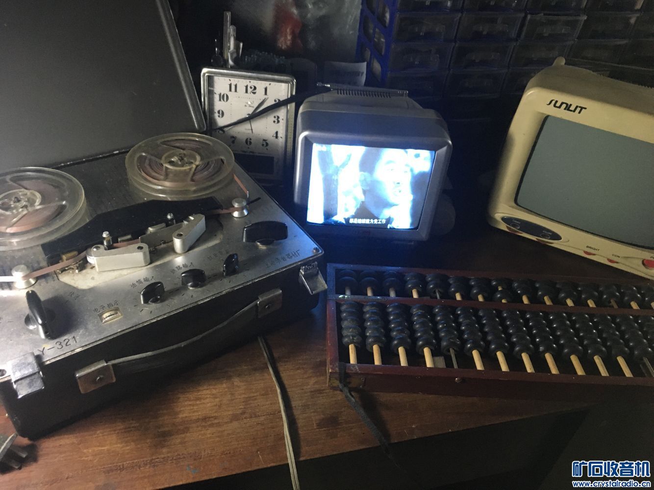

求教各位哥老倌些:是不是环境潮湿引起的电容这些变质了哇?
发表于 2021-9-15 14:11:48 | 显示全部楼层 |阅读模式
一两年没通电了,昨晚打开一看,小的时不时图像歪斜加上下抖,大的干脆啥都不出来了,磁带机也是声音音量明显小了太多太多。
发表于 2021-9-15 14:49:49 | 显示全部楼层
久不充电的电解电容,再次通电时,有个极化过程。通电时间稍长点会好转的。
 楼主| 发表于 2021-9-15 14:54:17 | 显示全部楼层
昨晚小电视打开一个小时,后面拍照的时候有时候图像能稳定,稳定一会儿又开始扭和上下抖,调整屁股后面行场同步旋钮无效哒,对了,图像还有拖尾
发表于 2021-9-15 15:09:37 | 显示全部楼层
主要是高温吧,高温促进氧化,改变器件性能。

 楼主| 发表于 2022-1-9 09:51:32 | 显示全部楼层
海峰 发表于 2022-1-8 04:38
用的啥信号源,你那里还有模拟无线电视信号?
数字地面波,用马云家的万家乐盒子接收,输出AV信号,,手头有一个九几年玩VCD的时候的射频调制器,输出11频道【9-12频道都能收的到】的那种简易调制器。 。这个小电视AV输入和射频输入两种,检查了,行扭AV/TV切换琴键开关内部接触不良,用煤油清洗后就好了,用射频调制器调制厚底节目用一截软线做开路发射和接收,电视机有点信号弱的那种麻子點點才更有味道,就像现在不大喜欢听调频收音机节目,专门听音质差很多的短波中波节目一样,要得是那个味道,CD机和数码MP3歌曲也不大听,就喜欢听一点底噪很重的盒式磁带啊开盘机啊塑料薄膜唱片啊这些
