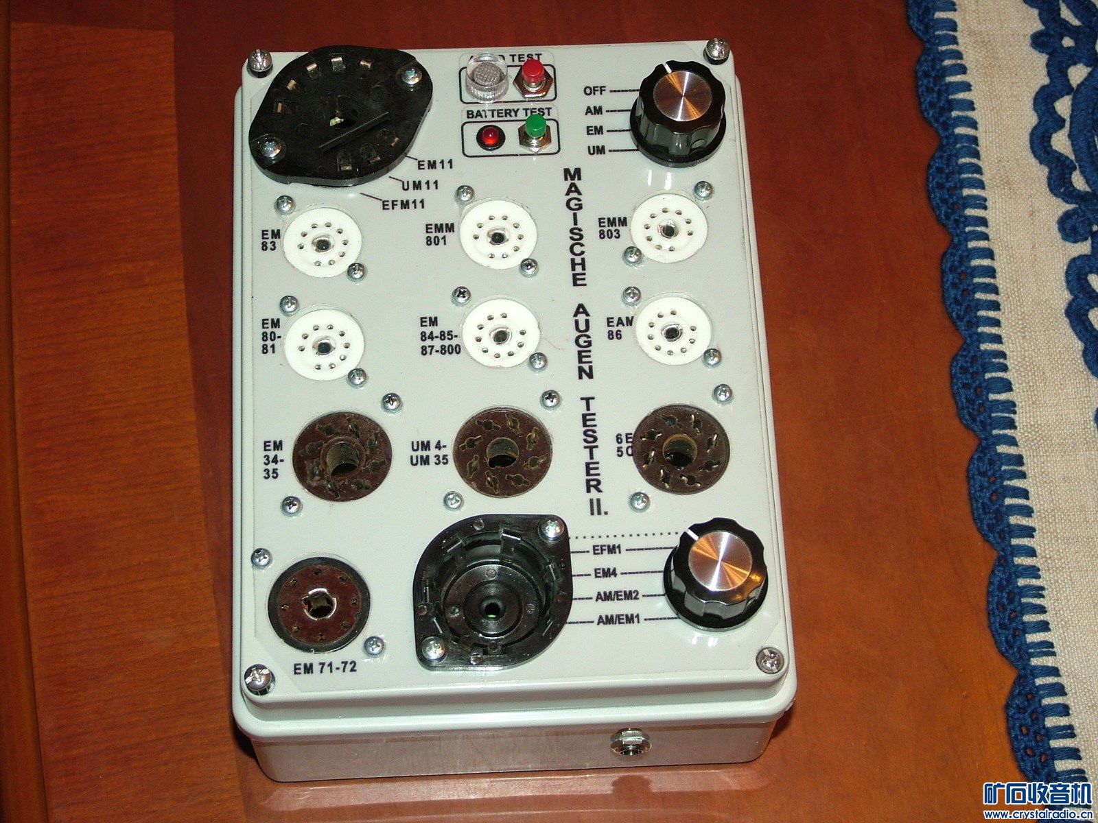

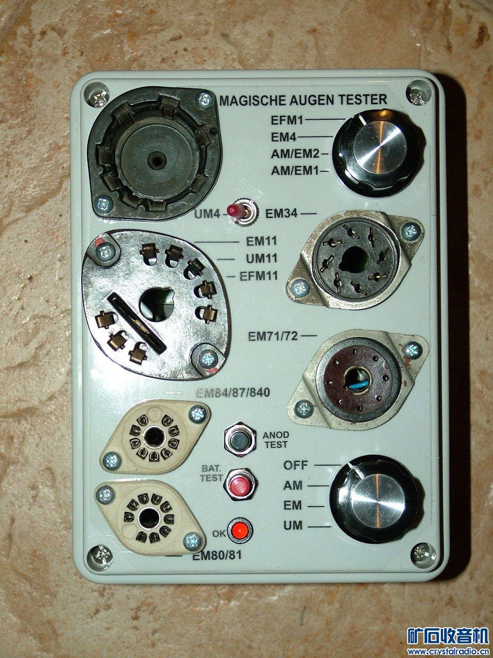

Magische Augen Tester Version 1 Foto.jpg Magische Augen Tester Version 2 Foto.jpg

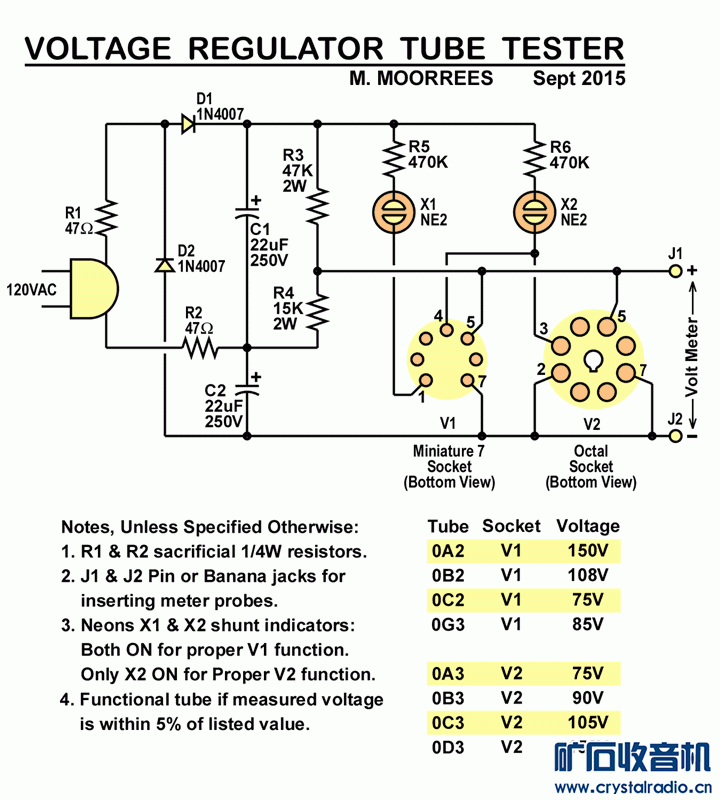

发表于 2021-10-12 11:23:29 | 显示全部楼层
第一个作品要是有原理图就好了
