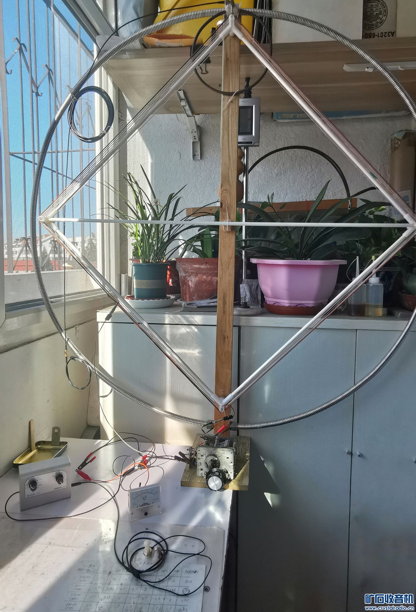

 楼主| 发表于 2021-9-22 09:04:17 | 显示全部楼层
新制正方形大环边长640mm*640mm.对角线大约900mm,使用2SK192(3XP)检波,相比500大环输出电流增加一倍,晚上坐标天津可收听湖北武汉774KHz电台广播。
4
