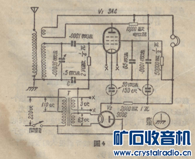

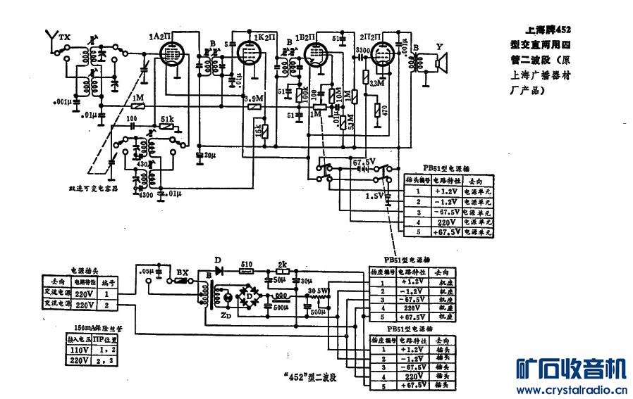

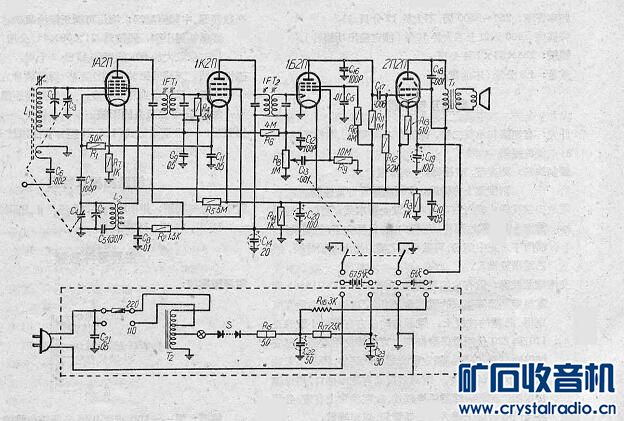

2P3灯丝的热惰性要比2P2好,更比1A2等要高好多。给几个电路图做参考,以前农村扩音机有好多都是交直流两用的。收音机比单端放大器对交流声更敏感。
冯老的交直流两用收音机(有挂图)
上海牌452交直流两用收音机

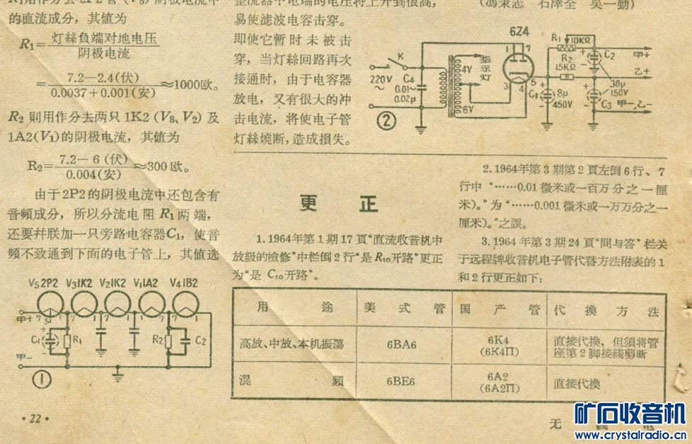

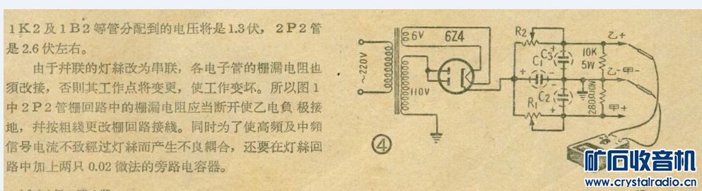

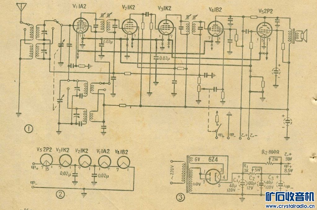

发表于 2021-9-14 21:18:27 | 显示全部楼层
于海旺 发表于 2021-9-14 21:12
2P3灯丝的热惰性要比2P2好,更比1A2等要高好多。给几个电路图做参考,以前农村扩音机有好多都是交直流两用 ...
长江牌直流收音机改为交流供电
对上面文章的改进

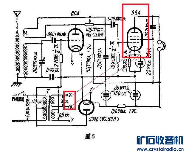

        2P3特性参数与日美系电子管的3A4欧洲系的DL91很近似,灯丝电流0.1A而3Q4(DL95)灯丝电流0.05A,可见2P3比3Q4的热惰性要好。下面是3Q4的交流点灯,因为灯丝有中心抽头因此可以直接用交流点(形成中性面),2P3有中头完全可以直接用交流点灯。
再给一个上海451收音机电路图
发表于 2021-9-14 22:26:16 | 显示全部楼层
       有一种灯丝上原有中心抽头的电子管如3A4(2P3),3Q4,3V4,3Q5GT等,使用起来,就更方便,而且因为变压器的中心抽头很不容易恰好抽在中点,而电子管的灯丝是精密制造的,中心点非常准确,实际使用的效果更好。经过多次的试验,这样使用直流电子管的方法,最好是用在收音机或扩音机的末级。因为用了交流灯丝电源,总免不了有一些轻微的交流声,假使被后面的一级或几级放大,末级输出里是会有相当大的交流洪声的。
