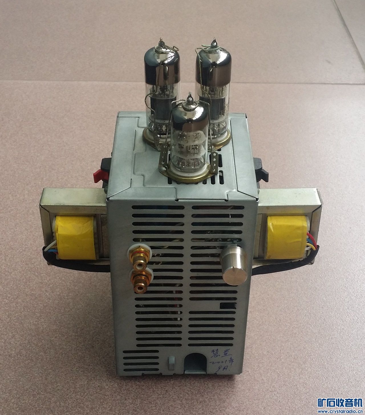

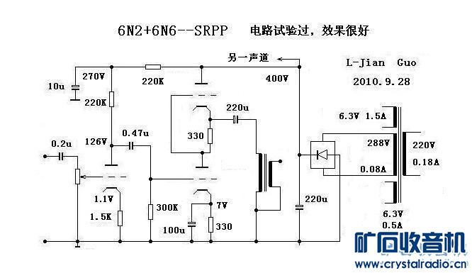

这台小机的电路主要参考了在本坛收集的下面这个图纸,首先向作者表示感谢。

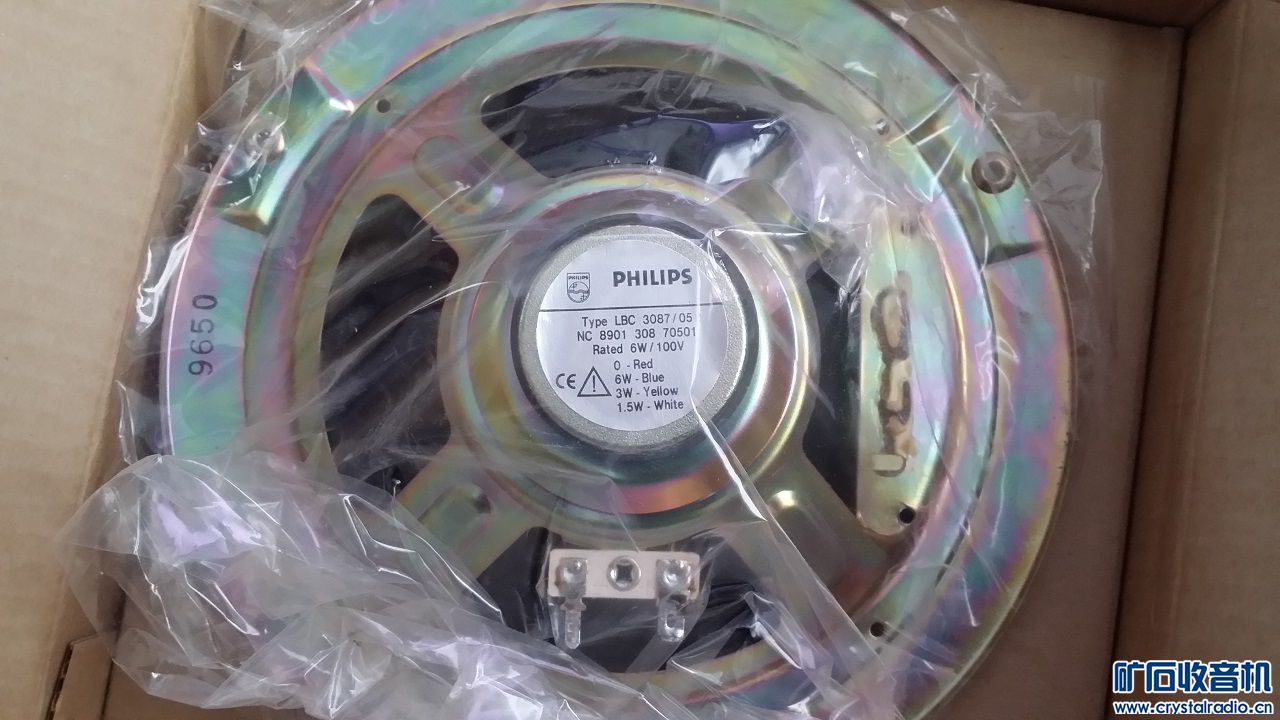

何谓鸡肋?食之无味弃之可惜也,这台小机用的电牛和输出牛即如此。
首先来看看输出牛,这对输出牛是本坛坛友惠赠的一对吸顶喇叭上带的,拆下来后测量了一下主要参数,感觉还是可以的,比老早的那些线间牛强多了。
拆下适配牛的菲利普吸顶喇叭,看做工、用料,应该是国内代工的。

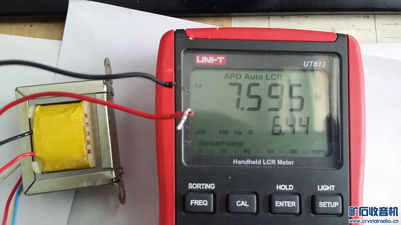

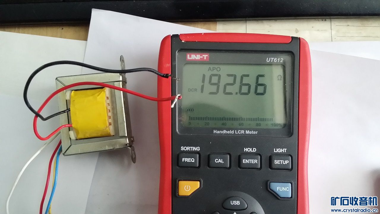

初级绕组直流电阻
初级绕组电感量

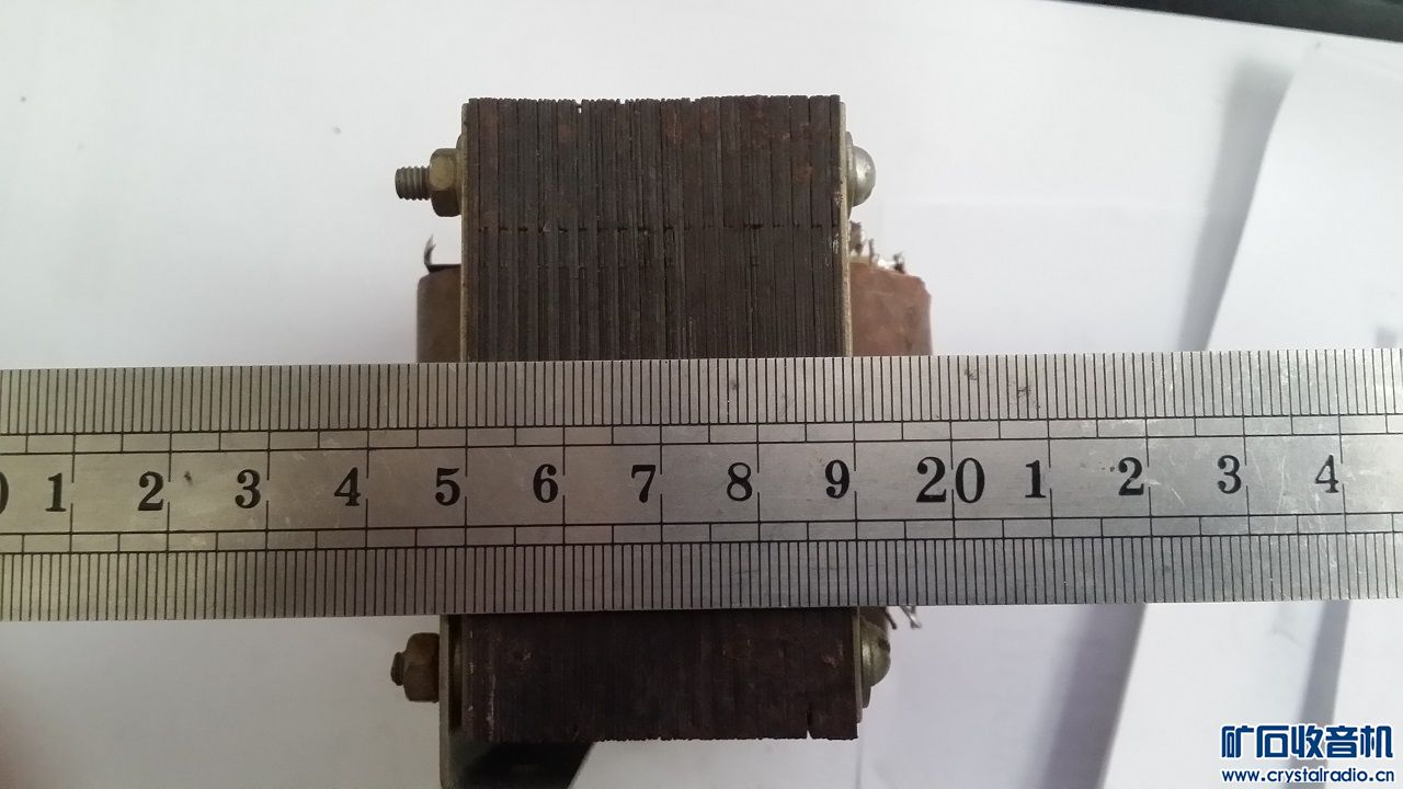

初级极间电容和初次级电容都很小,几十皮法到几百皮法的数值,初级阻抗只是粗测了一下,次级找了个8欧的电阻接上,手持电桥测量初级阻抗约12K;铁芯也不大,钢板尺粗测是48X16毫米,片厚0.35毫米。

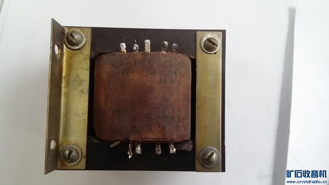

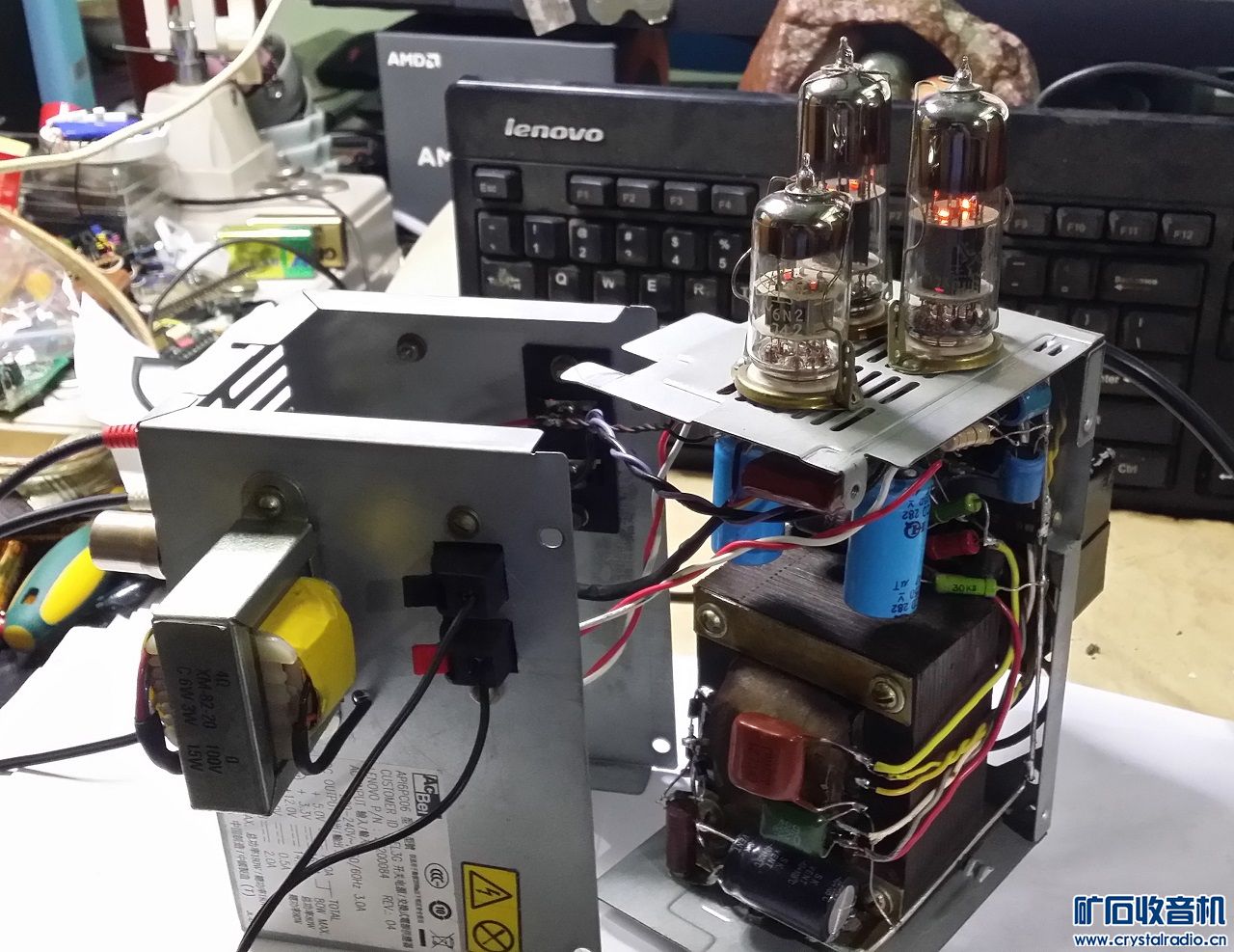

电牛用的是J2459学生示波器的拆机牛,次级高压300V,实测310V,电流60毫安,两个6.3V灯丝绕组,一个1.7A,另一个0.6A。看用料和做工,这电牛也就40W的容量,做前级还行,做单端的话,能用的管子不多。

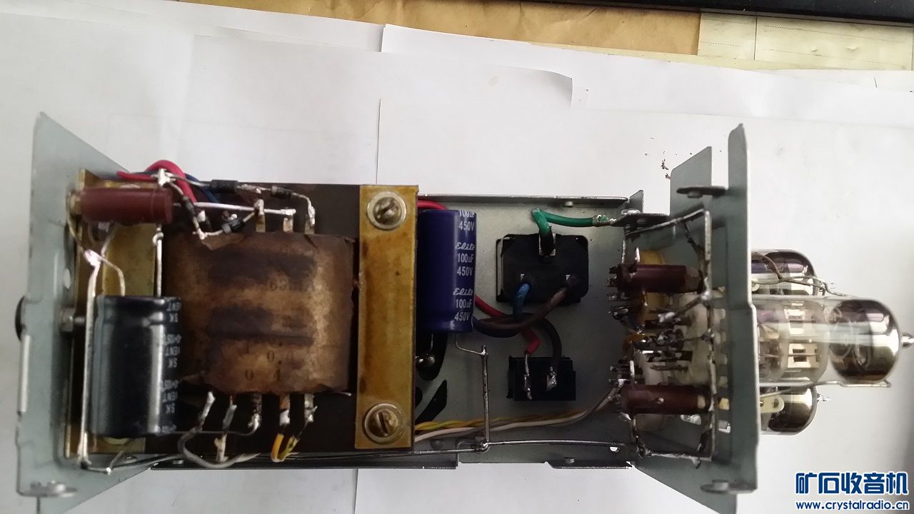

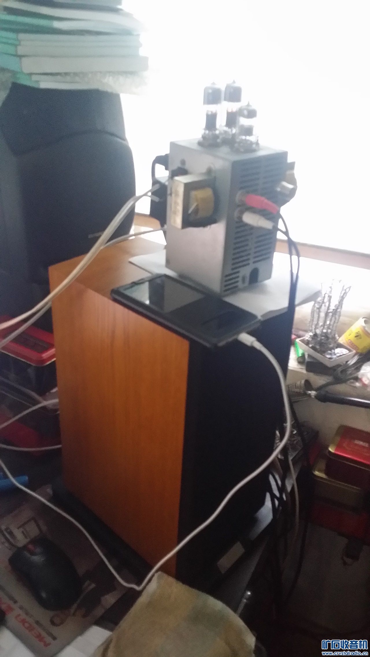

本来是考虑这些鸡肋配件搭配起来也不值得用好的底台,所以就随意找了个坏的台式机的小电源,拆掉内部电路,只用铁壳。

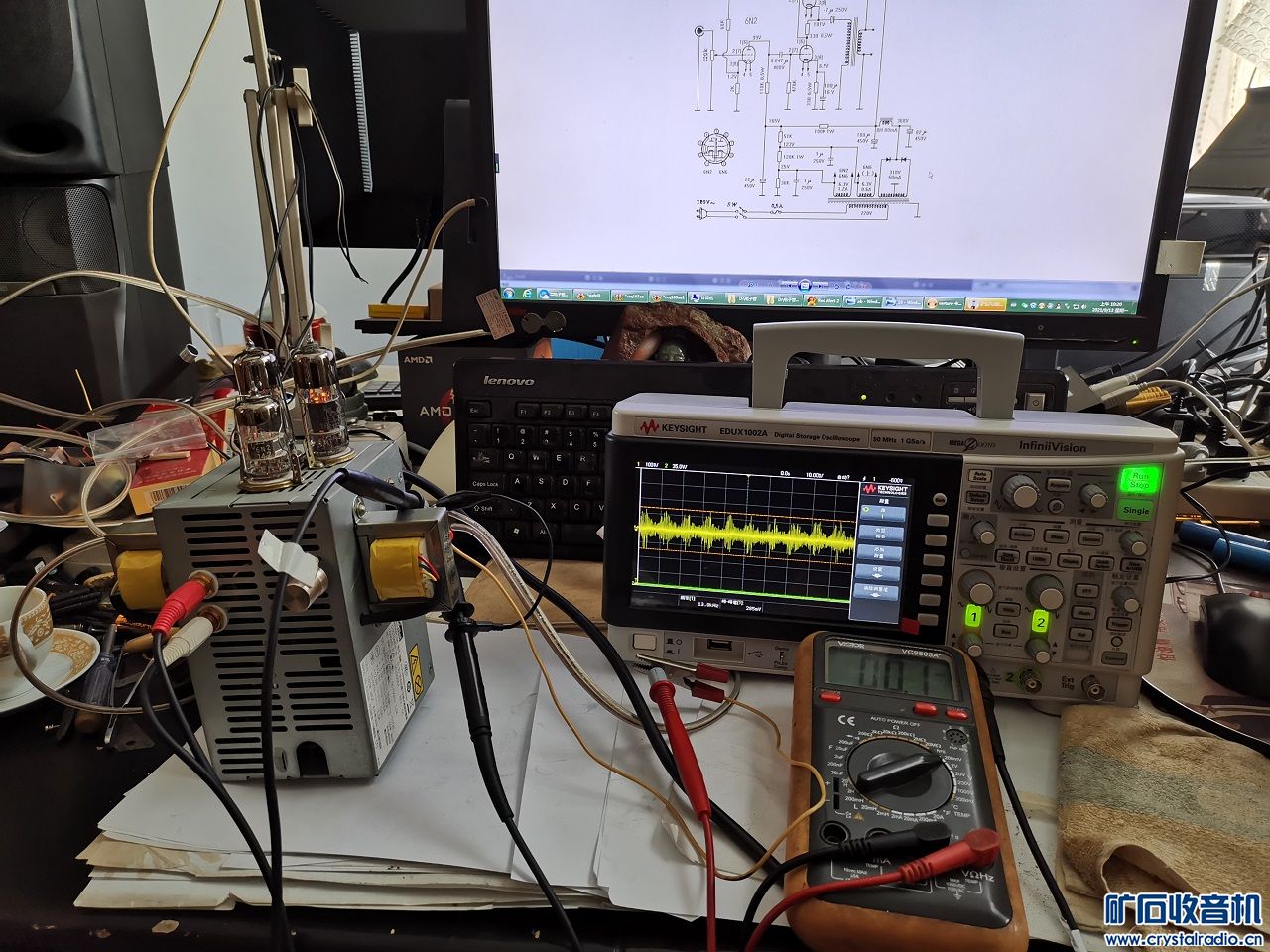

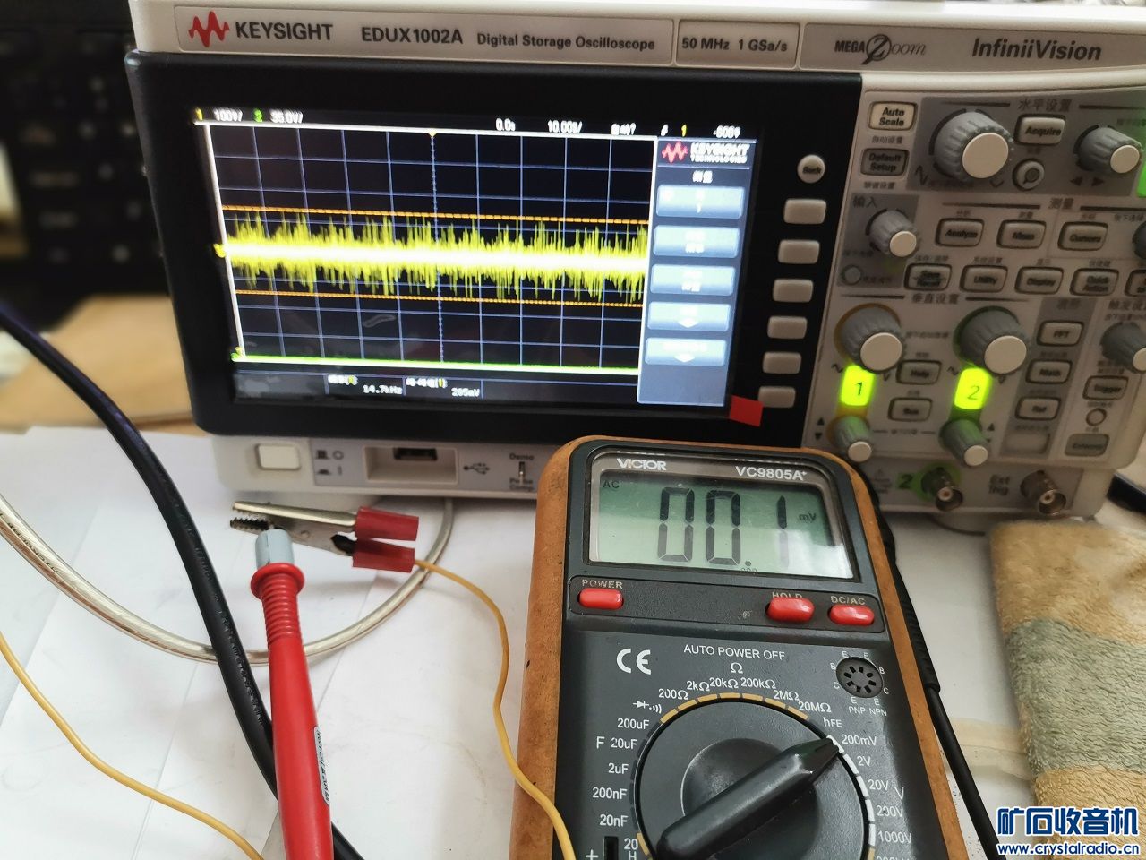

焊接、调试过程就不啰嗦了,试听结果却有点出乎意料之外,音源是台式机电脑声卡,接了一对天朗XT6的小箱子,从听感上说,低中高频很均衡,音乐细节也不错,交响乐里三角铁微弱的声音都清晰可辨,最让人满意的是静噪特别低,关闭音量电位器,耳朵贴到喇叭上都几乎听不到噪声,用数字万用表交流200毫伏档测量,只有0.1毫伏,做耳放都满可以了,实在是让人无法相信,最后又用示波器看了一下,最高采样率下的底噪波形都是些高频谐波,峰峰值200毫伏,随着采样率降低,峰峰值也随之减少。

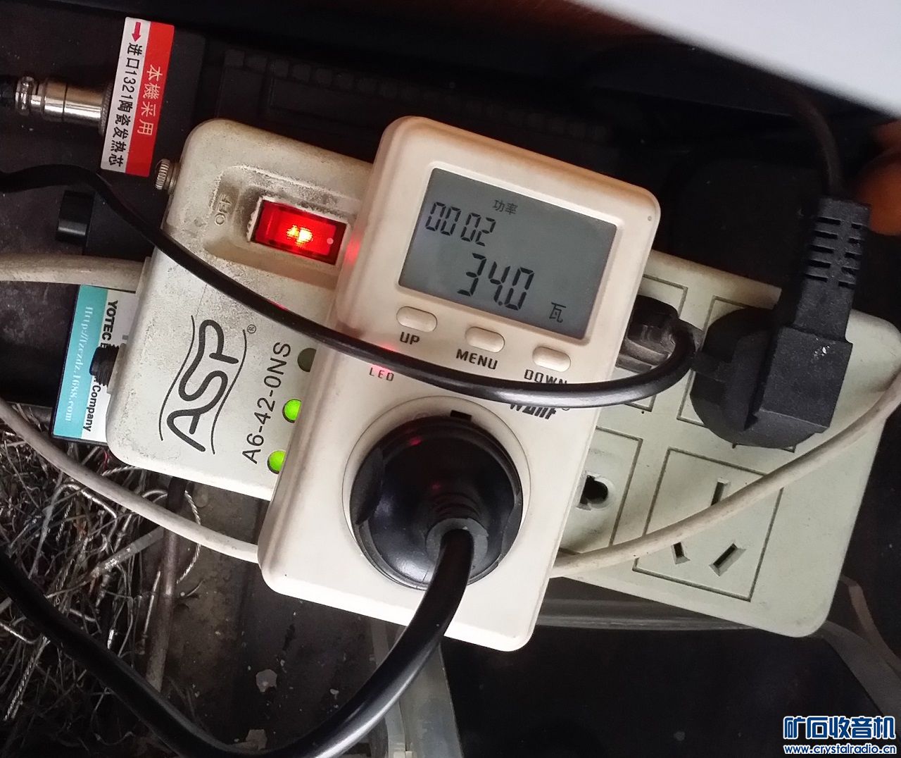

整机功耗。

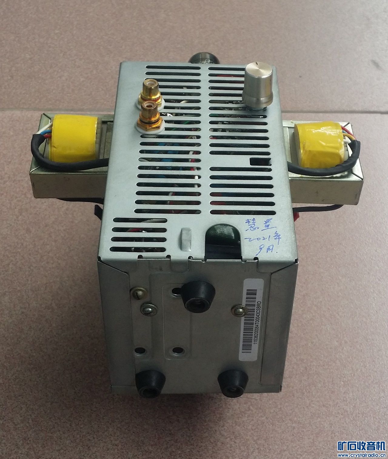

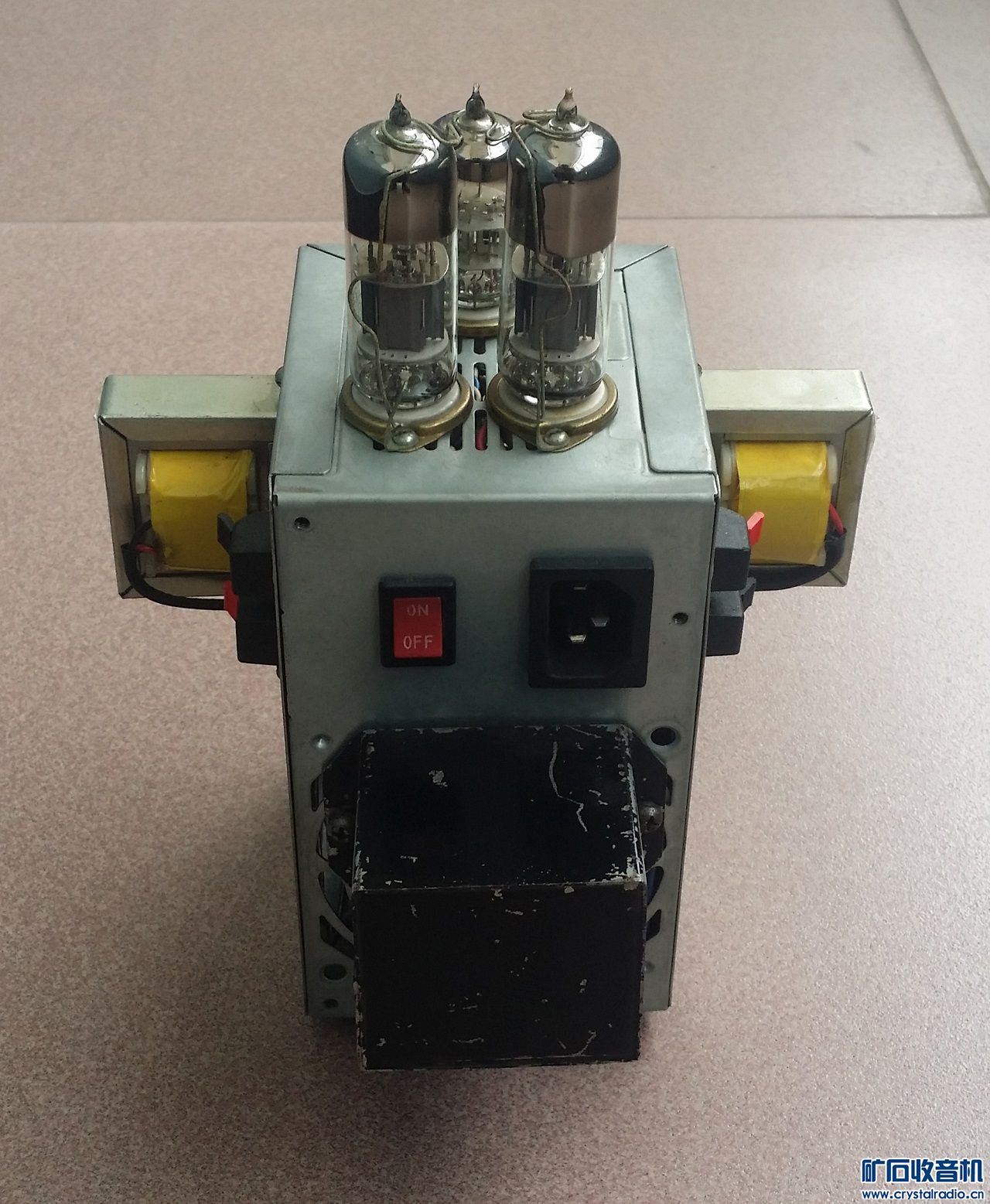

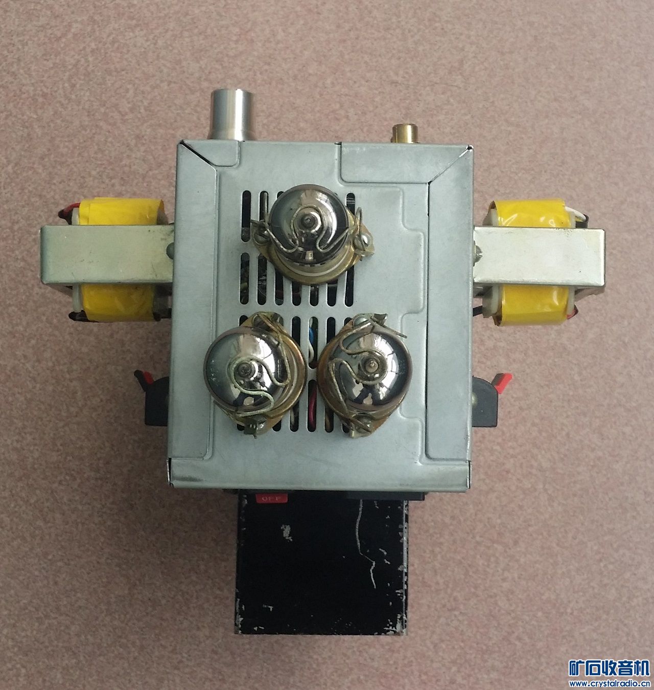

下面是小机完成后的三视图,自己也知道丑到天际了(引用本坛坛友的话),朋友们板儿砖轻砸。

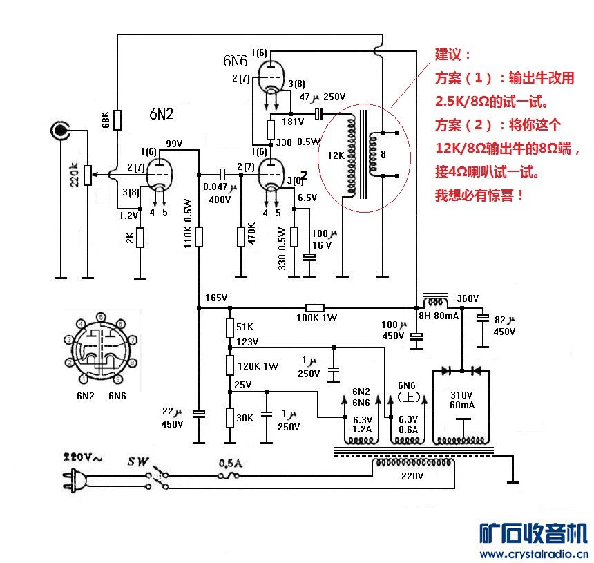

最后上电路图,图纸上标注的电压值为实测值。

发表于 2021-9-14 14:42:17 | 显示全部楼层
不错!好办法,值得推广,不过哪个阴极电阻0.5W是否有点小?

好多广场喇叭都是100V电压输入的,那种喇叭自带的变压器也可以做输出牛是吗?
 楼主| 发表于 2021-9-14 14:58:16 | 显示全部楼层
你说的那种应该是与本机所用的输出牛是同一类的,具体效果还得看用料、做工和实测参数。

 楼主| 发表于 2021-9-14 15:23:05 | 显示全部楼层
阴极电压6.5V,阴极电阻阻值330欧,计算功耗不到0.2W,选0.5W功耗的电阻是可以的。

发表于 2021-9-15 09:26:05 | 显示全部楼层
 楼主| 发表于 2021-9-15 09:43:34 | 显示全部楼层
说到“惊喜”,让我想到《让子弹飞》电影里的台词,县长问:我就想知道什么叫做惊喜?!  汤师爷答道:惊喜就是输出功率会加大一点。
开个玩笑。
言归正传,SRPP电路的输出阻抗是比较低的,减少输出牛的阻抗确实是能提高输出功率,奈何手里这样的线间牛只有这么一对儿,想换也没得换;低阻音箱到是有几对,但是都是些老早家用音响的配套垃圾箱子,也曾接上一对阻抗6欧的爱华箱子,哇啦哇啦到是很响,音质比这对天朗差远了。
