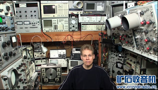

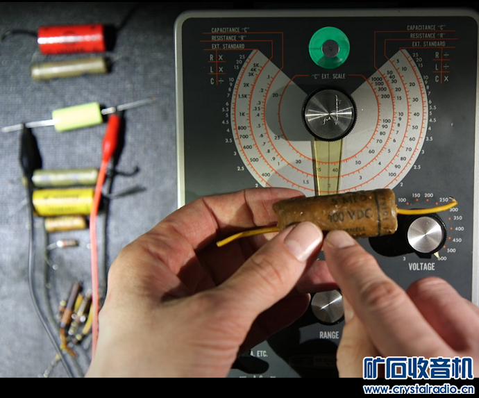

外网上看到。老外也就40岁左右,老仪器很多,他修理时在用这个测 电容
应该可测LCR ,不知是否是电桥?测电容时可调不同的测试电压,最高到600V, 看猫眼开合变化,
国内我没看到过(应该是我没见识)

国内进口不进来,也没国产化相似产品,所以就没了呗
RLC 乘法除法运算,看着用起来很复杂的样子
发表于 2021-9-14 11:55:05 | 显示全部楼层
而且好像还能测耐压?比现在的LCR高级

外语一句也听不懂
这东西里面是电子管的,猫眼开闭会变化,是看变化和旋钮刻度换算的,像指针表的读法,习惯了也就快了。
我也不是电子专业的,不是网络我也根本不知道还有这个仪器
发表于 2021-9-14 16:24:24 | 显示全部楼层
我瞎猜一下:里面就是一个标准的交流电桥,只是用了猫眼电子管做指零。一般我常常见到是指针表头指零。

人家官网有介绍的:
http://www.heathkit.nu/heathkit_nu_IT-11.html
这个是给业余爱好者 DIY 的“仪器”套件,并非制式仪器

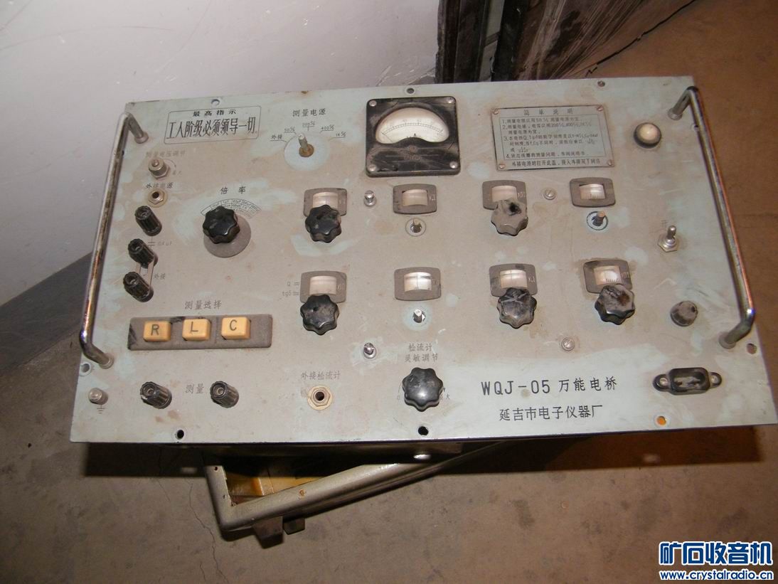

看上面,这个是国外业余爱好者 DIY 的,不是制式仪器,不过他也出售套件给其它爱好者“DIY”,就好像许老师 LCR,miniRLC 这些套件
但它们终究不是制式仪器,而且前面给了官网你去看看就知道,它就一个激励源,市电...
哪个正经 LCR 电桥就一个市电激励源啊
正经的国产电子管电桥,别以为人家没猫眼你就觉得人家不高大上了,人家的电子管可是用来提供不同频率激励源的
【图片来自本论坛】

以前的正经 LCR 电桥也不管测耐压这件事啊

发表于 2024-4-20 21:51:53 | 显示全部楼层
Paul Carlson,记得是加拿大人,有管子频道叫 Mr Carlson's Lab,有一仓库的古董仪器。
