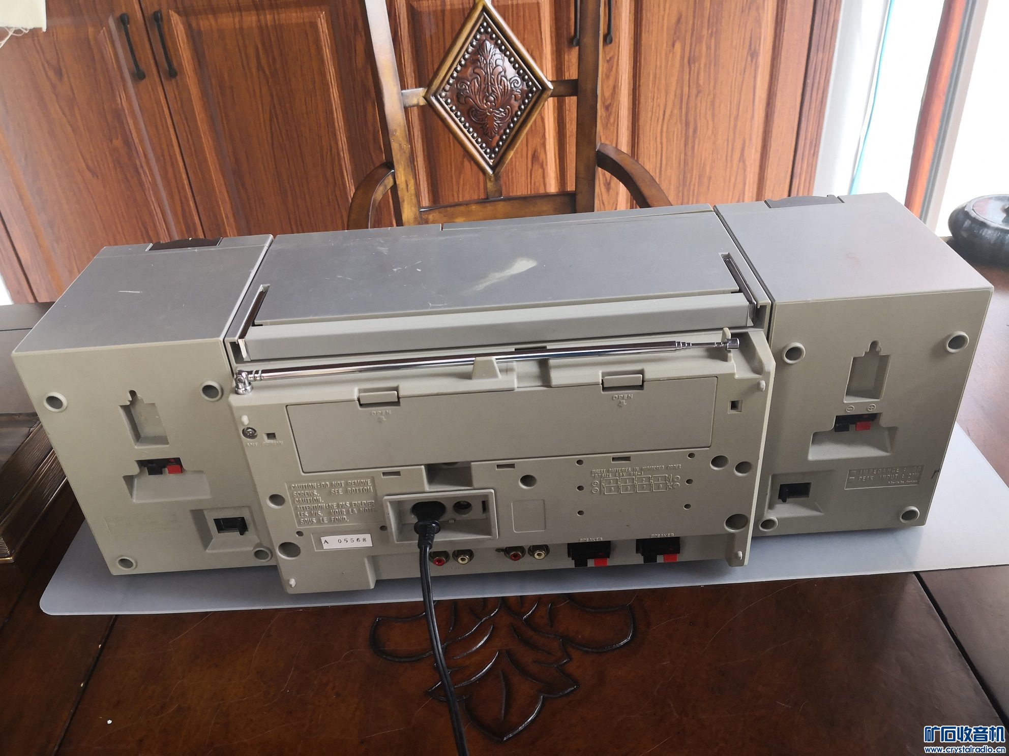

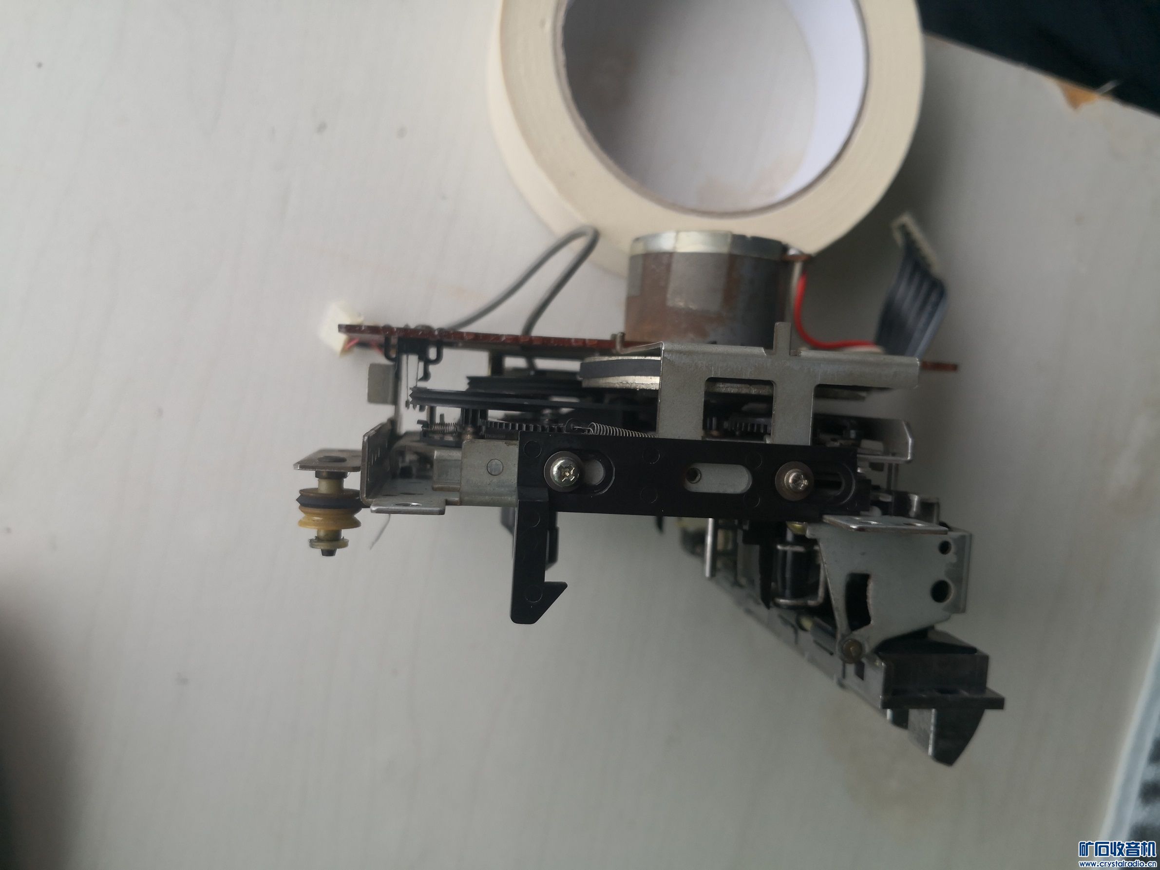

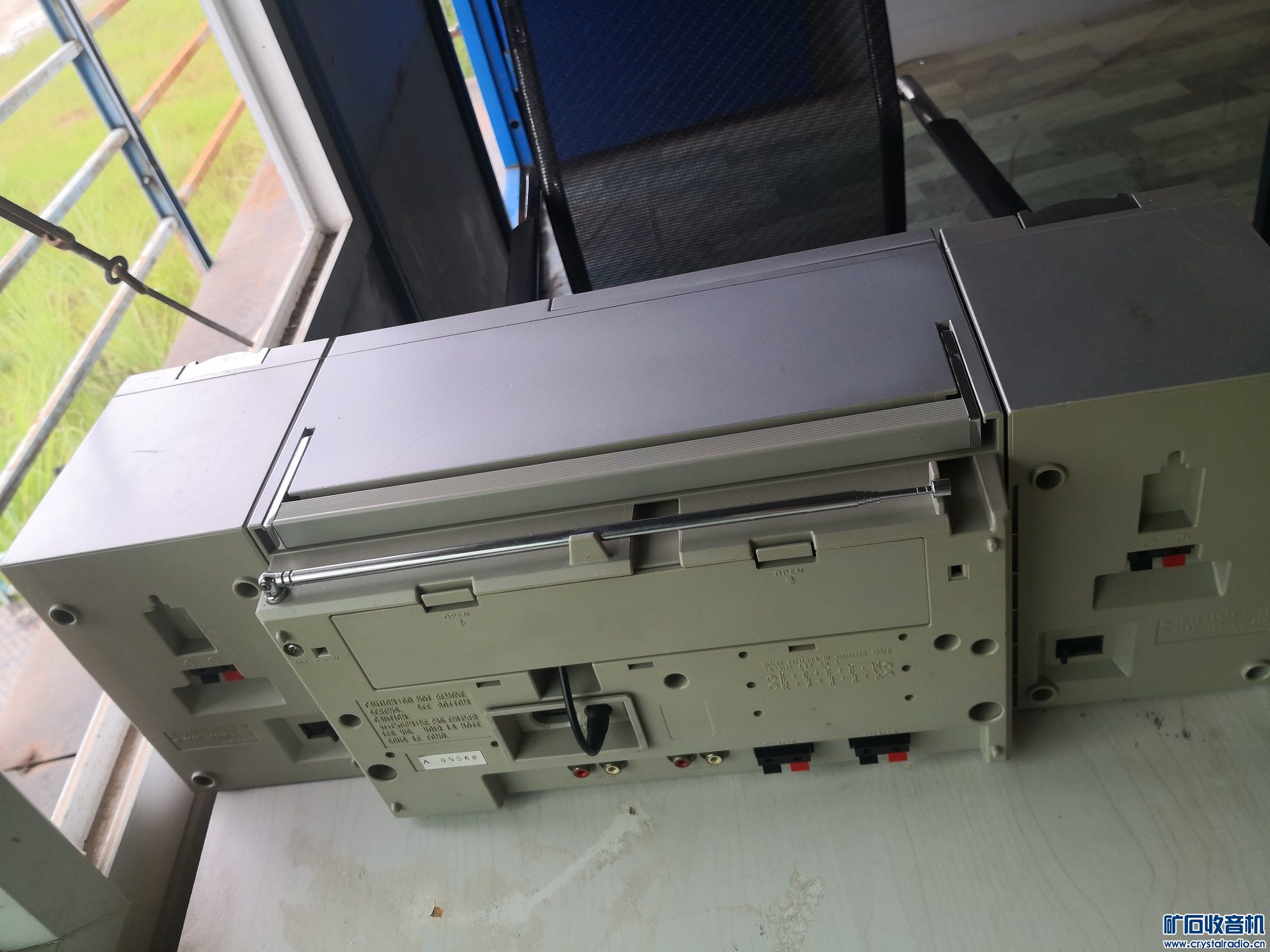

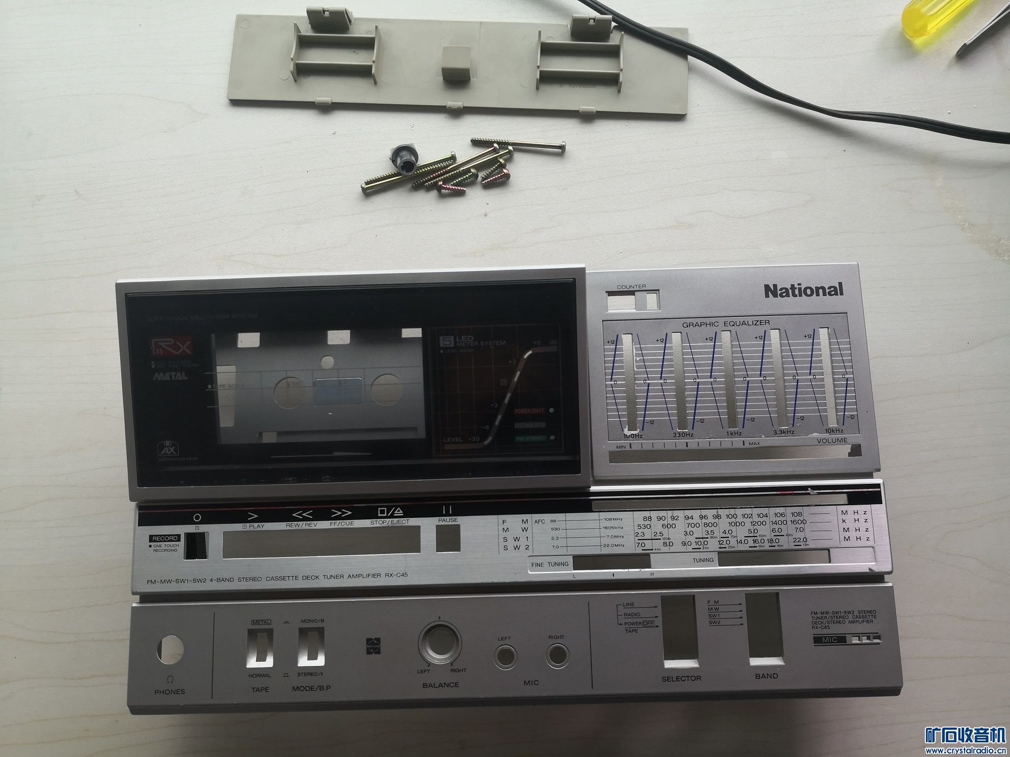

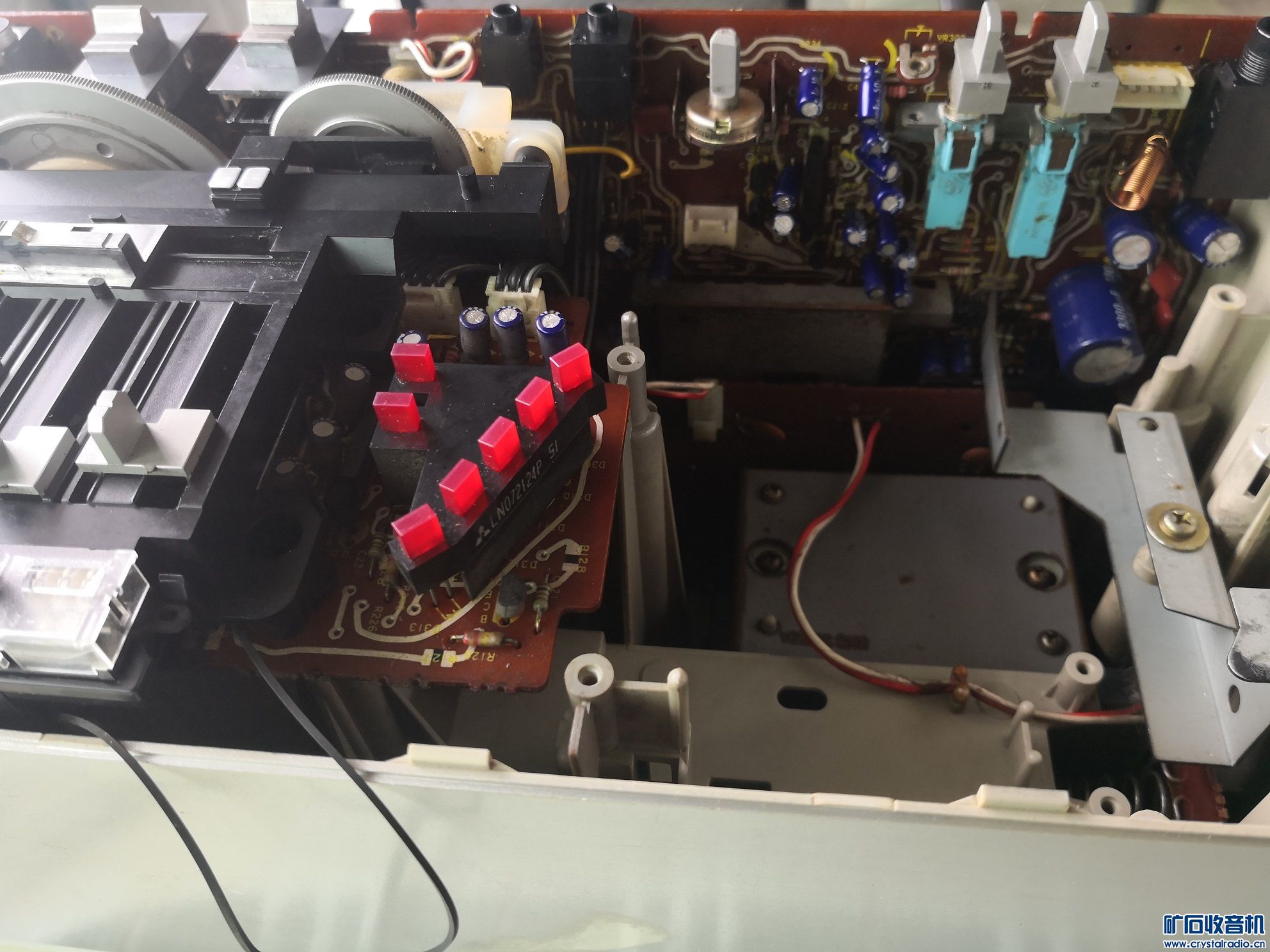

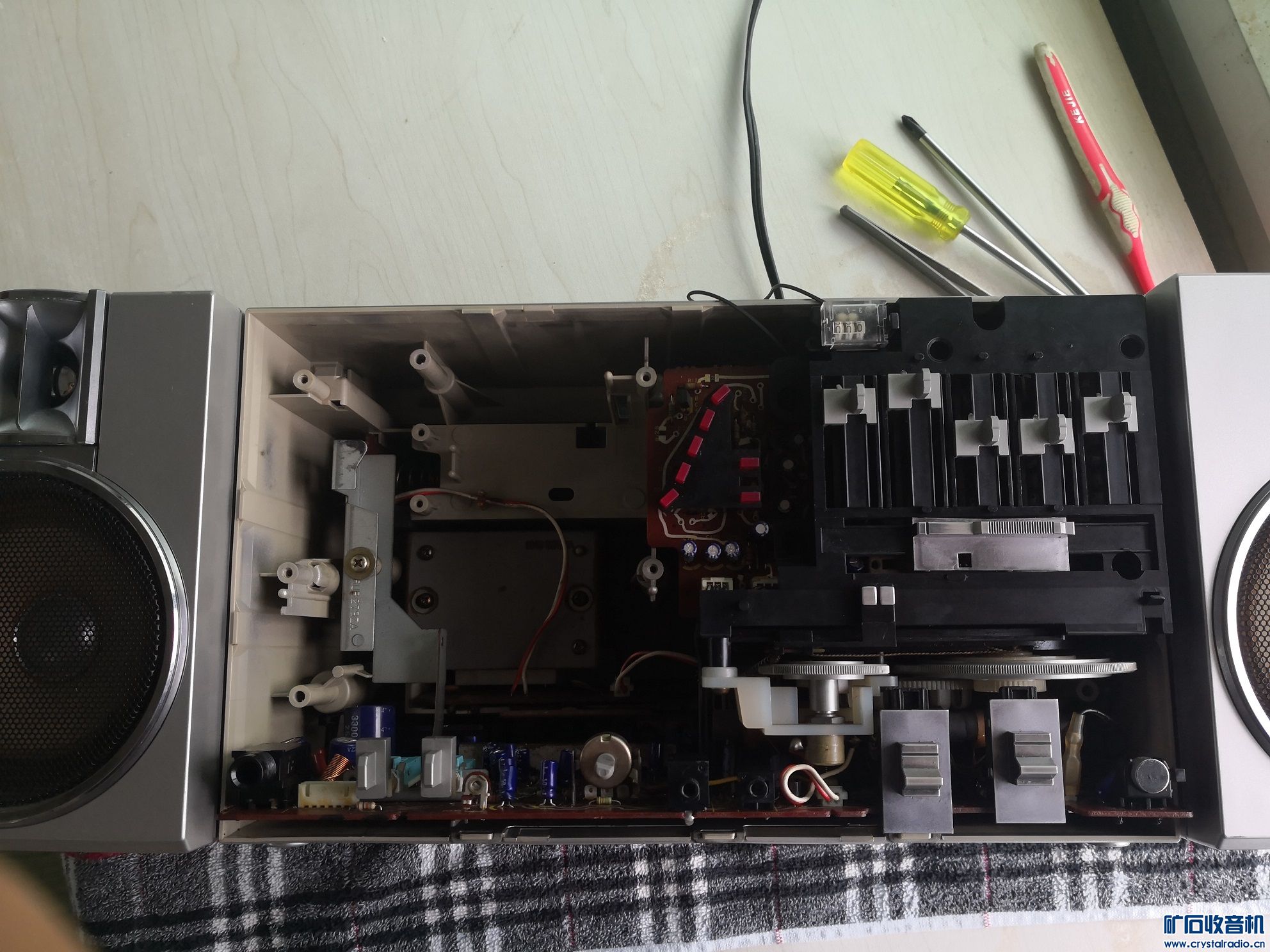

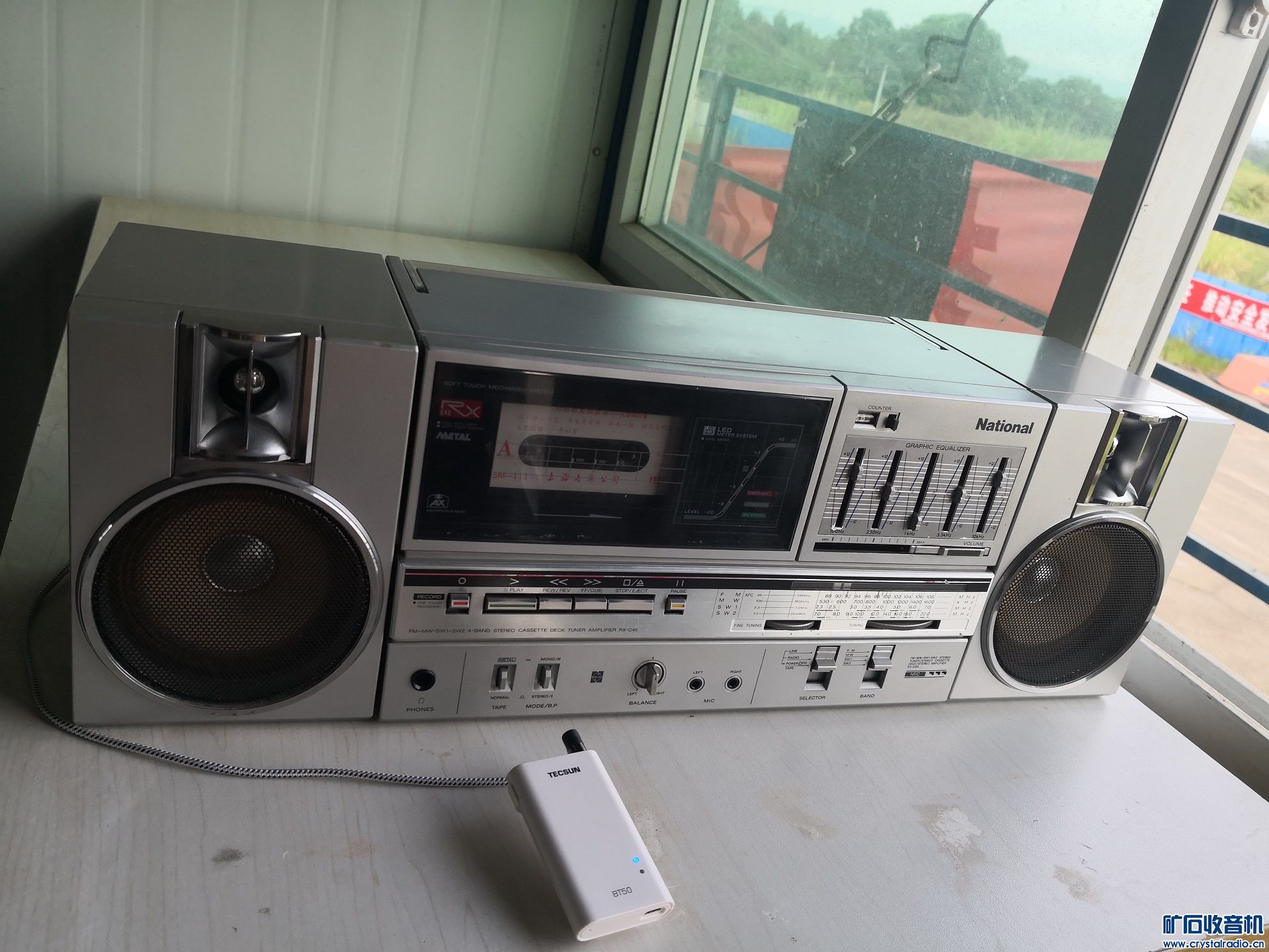

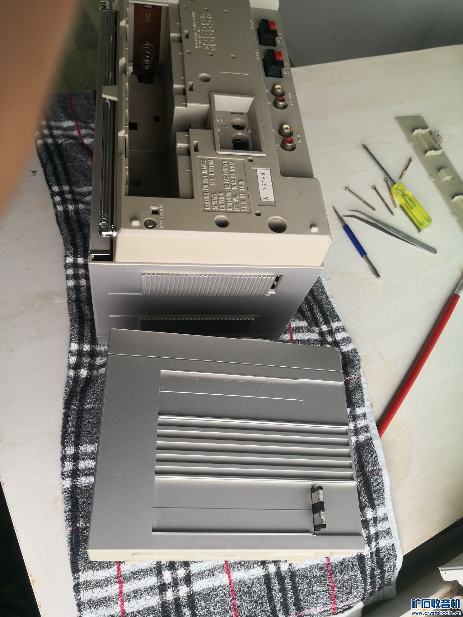

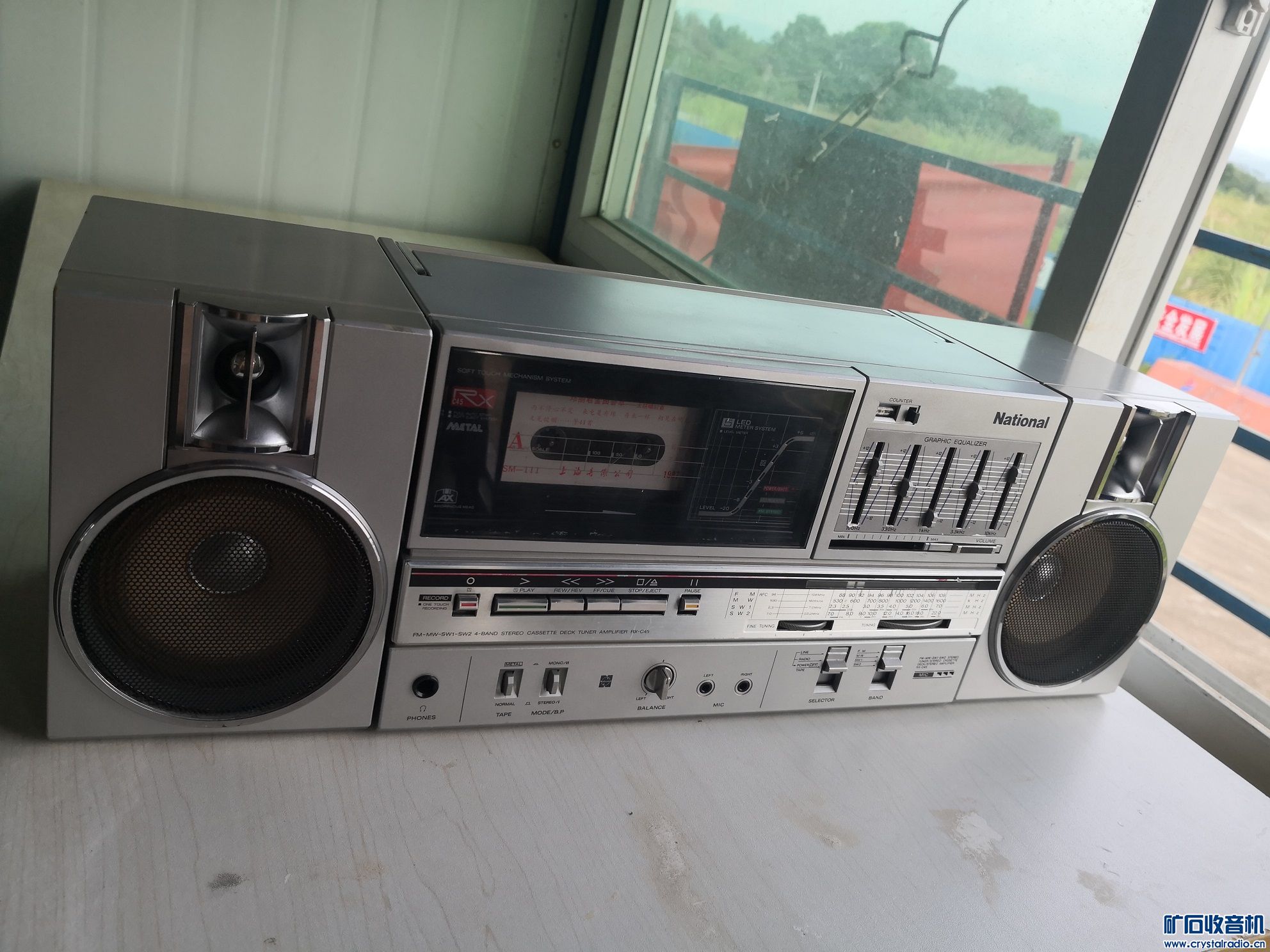

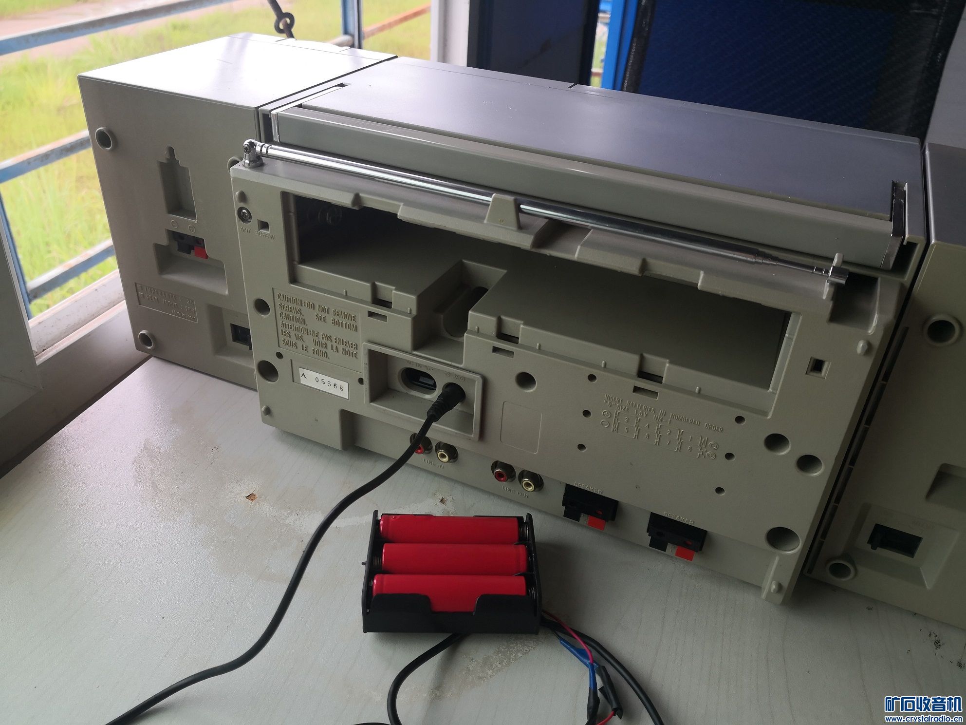

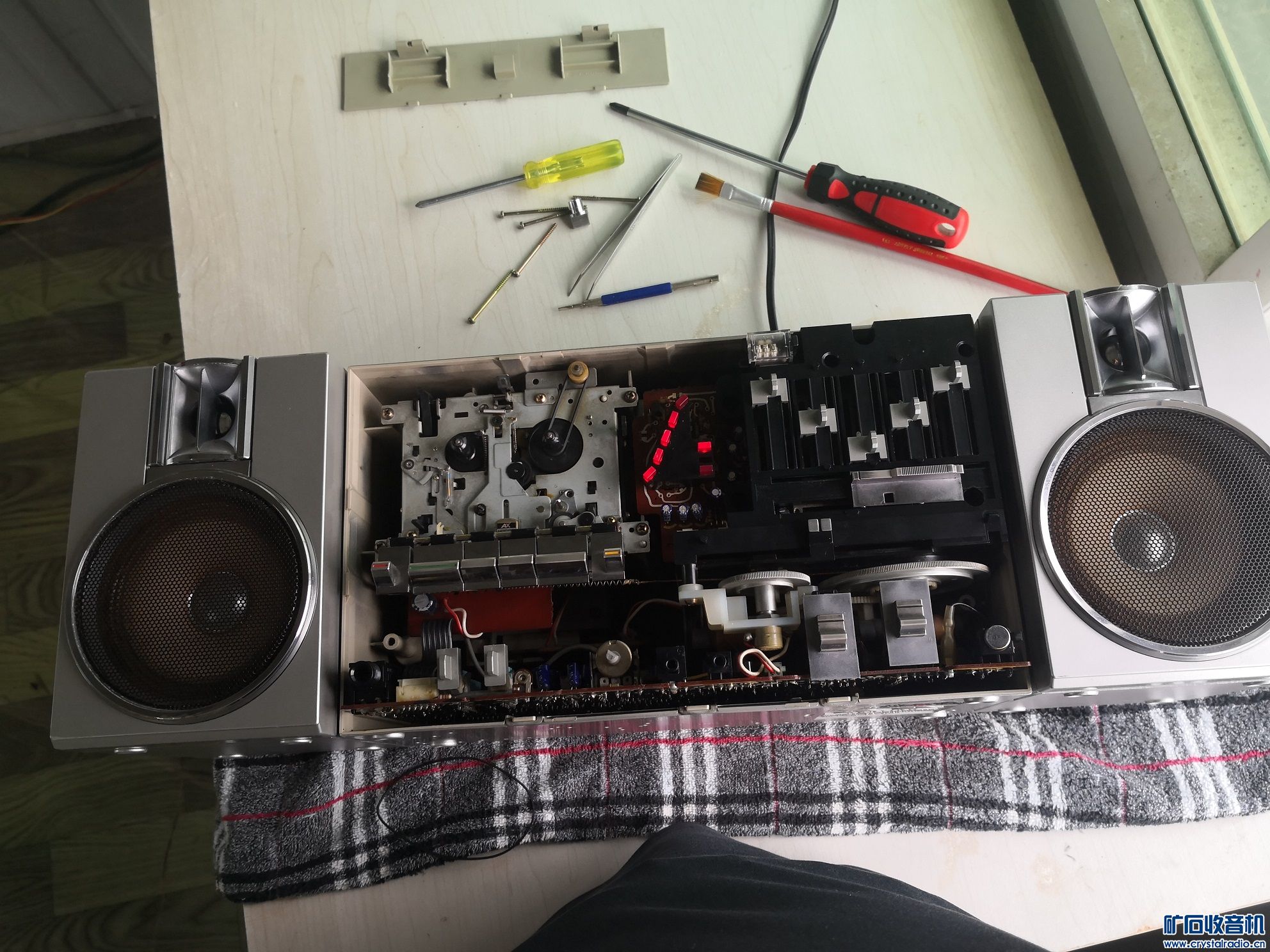

今天下午工地下雨处于暂停施工状态,利用闲暇时调整收录机卡带稳速问题,这台是National. MODEL. NO. RX-C45F收录机,上海无线电三厂组装。解决走带稳速问题有电路部分和机械部分两部分组成,电路部分就是装在电动机内部的稳速电路,电机背后有一调整转速嵌式平口螺丝,卡座放入卡带启动卡座工作,用小平口改锥小范围旋转螺丝调整带速, 调整带速时,找你非常熟悉的曲子,不能久听,只能依短时间的判断,听久了会适应,或者打开手机qq音乐,选择和磁带同一首歌,对比效果更好。电路根据负载状况控制电机的供电,使电机在负载变化时转速不变。机械部分有送带轴和压带轮组成,压带轮把磁带压倒送带轴上,送带轴有电机直接带动。由送带轴控制磁带速度,磁带就稳速运行了。1983年以后,对于日本那个时期的收录机来说已经是后期了。85年以后日本人就开始搞组合音响了,而在这时,国产收录机正是黄金时期,制造的厂家[呲牙]是如火如荼,这时日本就将收录机散件进入我国,由国内组装,有松下,三洋,夏普等品牌,这应该是家电最早的代工了。卡座机芯用料一般,飞轮是两片精度很差的铁片叠压的,3寸松下3欧20瓦喇叭,收音灵敏度一般,开最大声机箱有振音,低音开满轰头。磁头磨损一般。声音只能说马马虎虎。此机收音度盘采用类似扎带齿轮,易老化破碎是通病,此机定义低端“”猫叫”机。一对音箱连接线采用拨插结构,而非音频线插孔连接。此机有红色款价格略高于灰色机。主机顶部漆面有污渍,为求完美用相近灰色自喷漆处理了下,将就着吧。为了收听中波和短波亦是拎着听机方便,采用三节18650充电锂电池配套电池盒装入原机电池仓内,原仓用1#8节电池。为了减少卡座部分机芯磨损,配了一只德生BT50蓝牙接收器连接手机播放,物尽其用了。
录了一首卡带播放孟庭苇的视频《你看你看月亮的脸》,有兴趣的可移步西瓜视频搜索:卡带:巜你看你看月亮的脸》/孟庭苇。谢谢坛友们欣赏。 有兴趣的坛友可移步到德生收音机论坛天南地北分区,我发的主贴:松下NationalRX一C46F收录机,拆卡座部分调整带速记。还有几个小视频链接在跟贴:如下几个视频链接,手机为音源,德生BT50蓝牙接收器接收,收录机音频输入播放。谢谢大家观赏。
