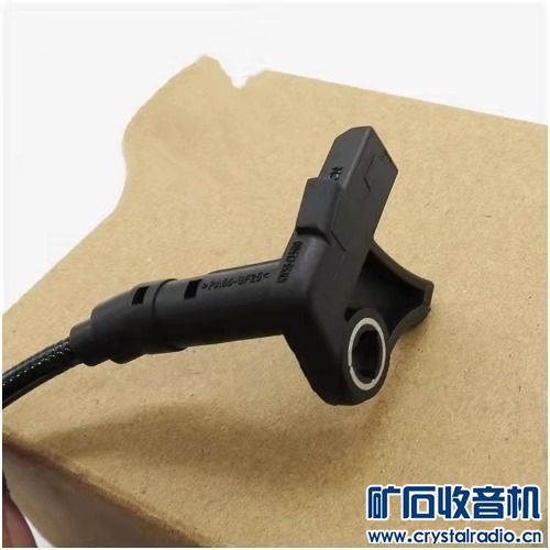

车子马上十年了,各种小毛病接二连三出来。
前几天换了球笼套,换了油箱,这次又跳出ABS故障灯,电脑检测是传感器坏了,网上查询有可能是脏了,于是用压缩空气清理了一下,故障消失,但过了一天又复现了。
于是网购传感器,早上花40分钟换好,故障灯熄灭。按理说这玩意也没有活动部件,且探头内部元器件是包裹在塑料里的,怎么就容易坏了呢?

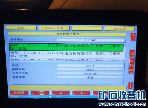

 楼主| 发表于 2021-10-23 23:46:52 来自手机 | 显示全部楼层
时隔1个月,行驶了不到1000公里,左后轮传感器又坏了,断断续续有时候正常有时候报故障,这几天每次启动都报故障了,刚刚用电脑读了一下,左后轮的坏了。很多人说坏一个其他紧接着也会坏,真的神奇了。。
 楼主| 发表于 2021-10-23 23:47:41 来自手机 | 显示全部楼层
不到1000公里,左边的也坏了。。

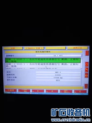

 楼主| 发表于 2023-6-26 21:05:05 | 显示全部楼层
右后轮,不到2年,1万公里出头,又坏了,所谓的原厂也就那样子啊。这次买个20块钱的副厂试试算了。
