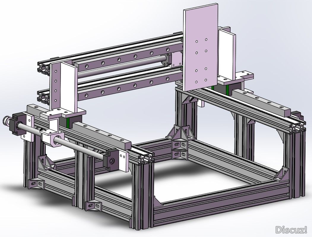

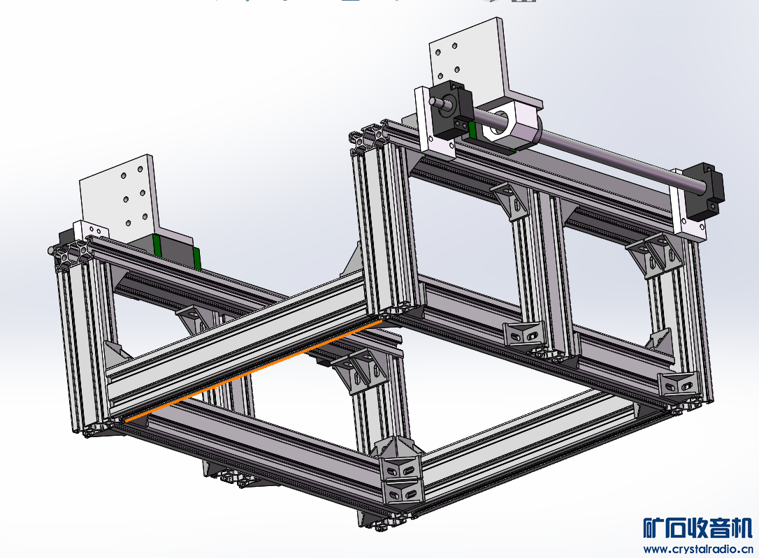

用来做数控铣床的,如果大家觉得这个底台不错可以拿走,欢迎大家提出意见!

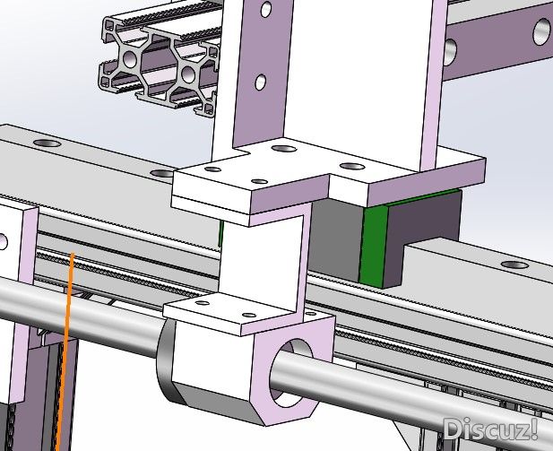

现在我想问大家几个问题:
1、Y轴与X轴连接地方我使用HGR25的导轨和滑块,不知道每边一个滑块行不行?会不会有些单薄?我看着好像有点不协调
2、主轴用多大的电机合适呢?我最高铣铝,是800W的还是1500W的合适呢?我选的是风冷的电机,这样可以吗
 楼主| 发表于 2021-9-17 22:25:04 | 显示全部楼层
现在整体是这样的,希望大家多提提意见
发表于 2021-9-17 22:44:40 | 显示全部楼层
楼主,X轴使用两根丝杠实现同步进给是比较困难的。即使用伺服电机或单电机加传动,来驱动两条丝杠,但是由于丝杠螺母副在装配过程中产生的微小误差,会让移动龙门架在移动过程中发生弯曲,不能保证Y轴与X轴的垂直度。
 楼主| 发表于 2021-9-17 22:54:03 | 显示全部楼层
图拉丁老哥 发表于 2021-9-17 22:44
楼主,X轴使用两根丝杠实现同步进给是比较困难的。即使用伺服电机或单电机加传动,来驱动两条丝杠,但是由 ...
嗯,我了解了。其实比起单丝杠方案的误差,这个我感觉已经比较小了,我对精度要求不高,0.1mm就可以,我觉得我可以装好了之后慢慢调成同步
发表于 2021-9-18 09:21:43 | 显示全部楼层
楼主,这种型材的机架使用久了会不会变形?
 楼主| 发表于 2021-9-19 09:47:16 | 显示全部楼层
我觉得除了热胀冷缩和一直给机架施加一个很大的力,基本上不可能变形
