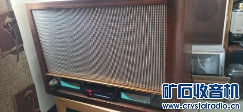

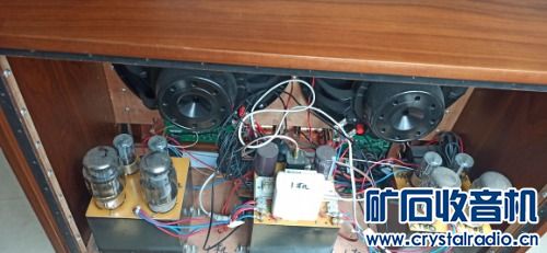

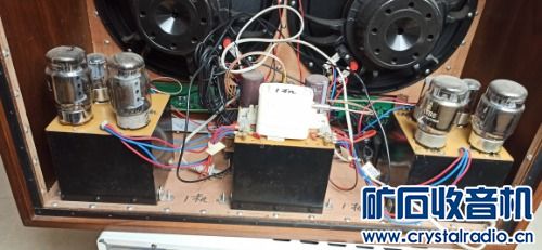

夲机为KT88推挽,自给偏压,6N8骑马输入,6N7倒相和推动,6E2作声音显示和VDF频谱显示,还加车机作收音和CD播放,蓝牙接收,使用两只12寸钕磁喇叭和高音喇叭,自我感觉良好。

从机箱设计看,整体比例不是很协调。。。

机箱是在生产实木机架机座的厂家订造的,给它一张德机的相片,就给我做成这模样,而且只做了四方框和上漆,还要造两个,不包邮,收了壹仟大元,面板和音箱布、饰条等等都是自己做的,花了很多时间。

描述不错,图片太小,看不清细节
 楼主| 发表于 2021-9-12 08:17:08 | 显示全部楼层
手机的相片

两只12寸钕磁喇叭装在这个狭小的共同空间挤在一起浪费了!不符合声学原理。个见。

既然造了两个机箱,为什么不把它们都利用起来,左右声道分开呢?
真的是乱仿乱造,肯定不府合声学原理,见谅。
