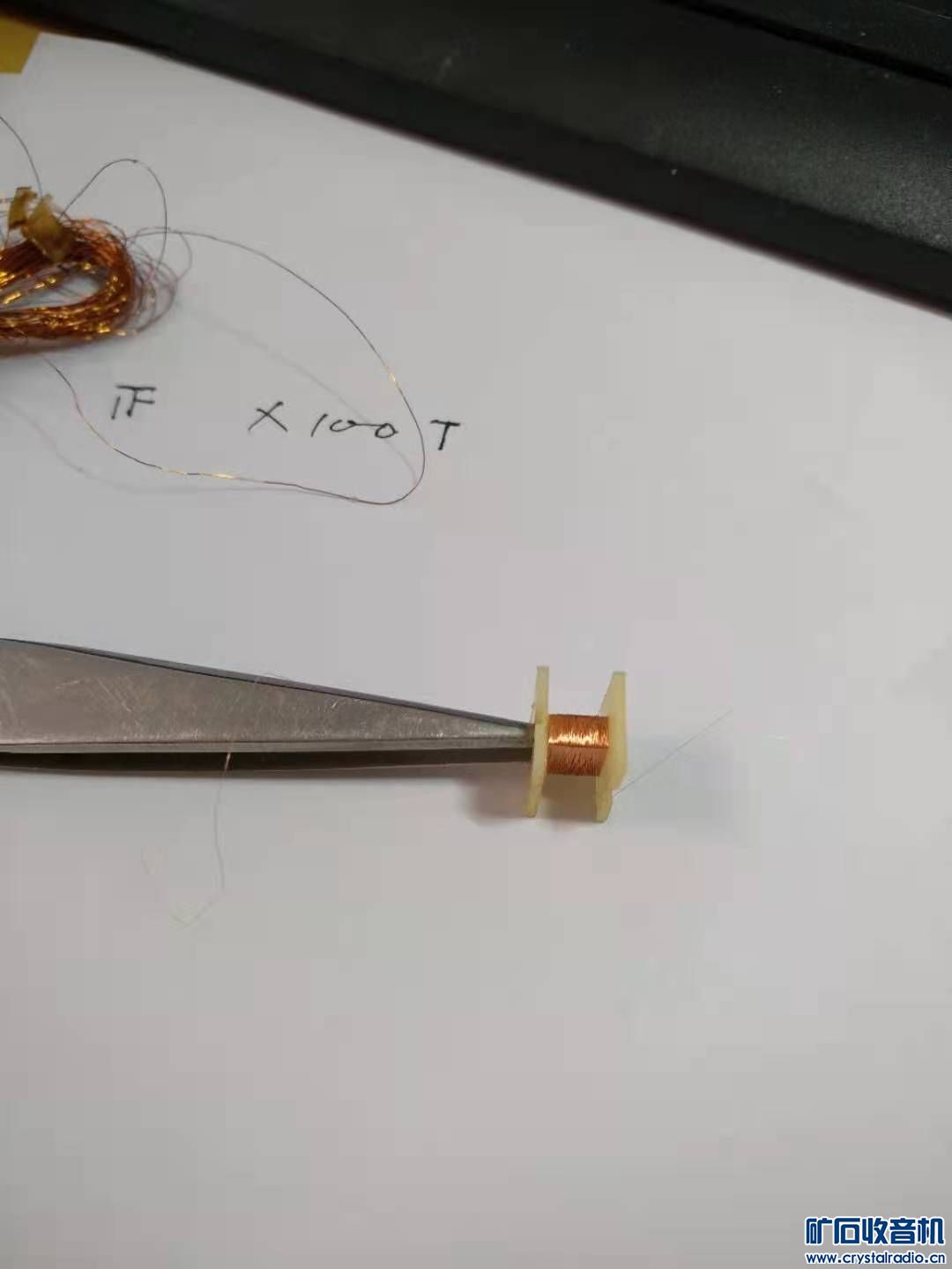

SC2-300改高阻,先发图再说翻车过程。
 楼主| 发表于 2021-9-11 16:50:23 | 显示全部楼层

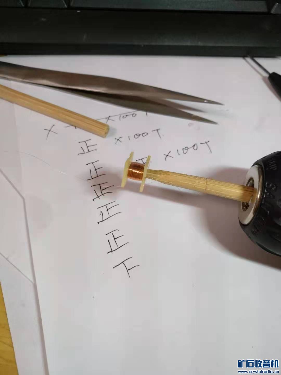

再次入坑打算从矿石机开始,没高阻耳机那就拿SC2-300改吧,拆了一个220V线圈的继电器,拆开我就傻眼了哪见过这么细的线啊,绕的酸爽你们都懂的我就不说了,关键没绕线机啊。第二次失败居然在绕道3000圈时把首头弄断了,好吧多少圈不管了手电钻绕,这下稳当多了。

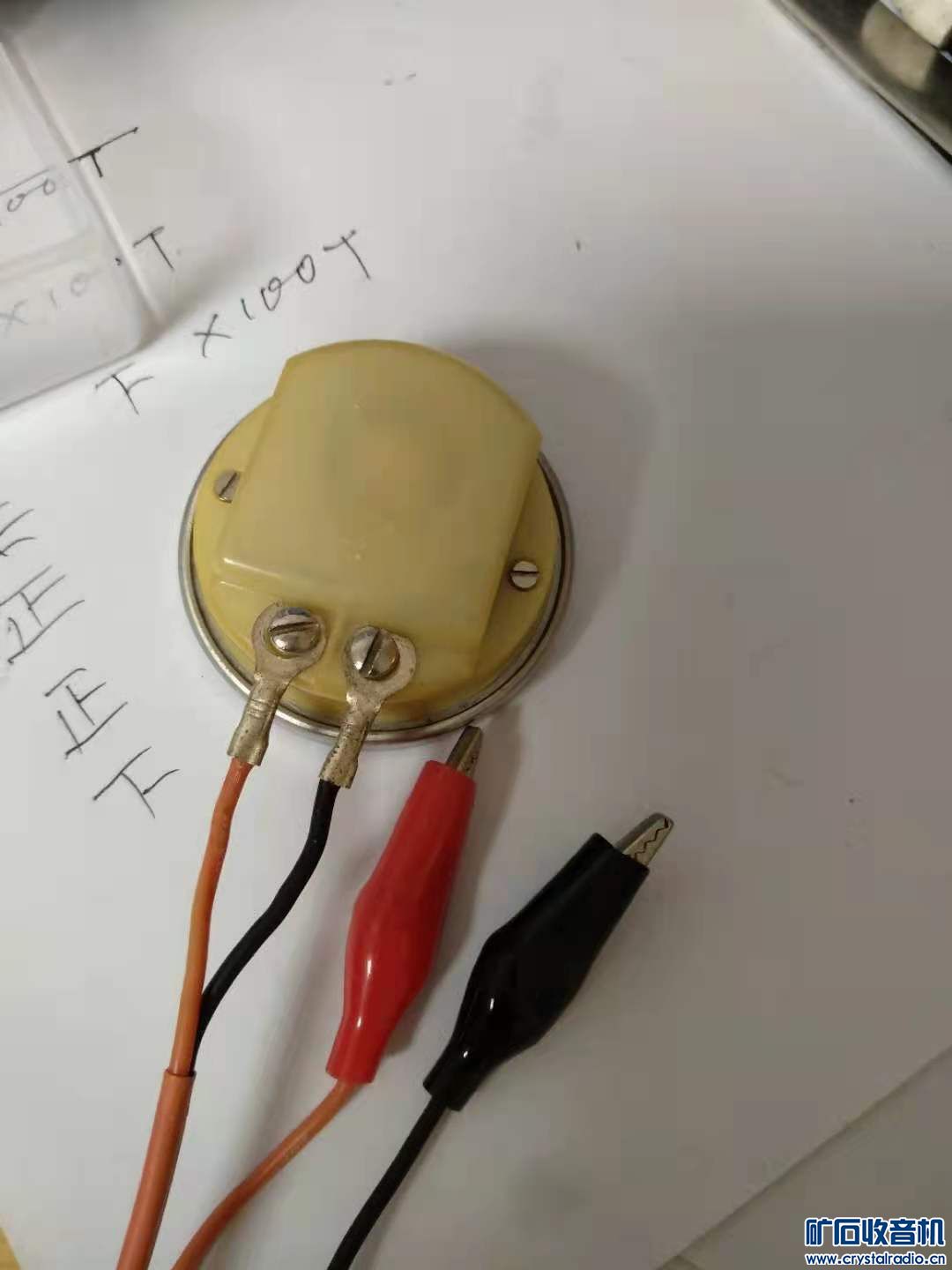

第二图粗线是耳机拆下来的,看线径对比,不知道这个新线线径多少?

看起来,翻了第一次后,第二次就稳了?恭喜绕制成功。
 楼主| 发表于 2021-9-11 17:07:47 | 显示全部楼层
第一次700挂骨架外面几圈
第二次2500首头断了
第三次200权又挂外面几圈
第四次手电钻伺候
充电中,绕线应该稳了,估计焊引出线又是一个大难题。
手电钻充电中。。。。。。

        工欲善其事必先利其器,又手巧不如家什妙,说的是干活要有趁手的工具,没有绕线机不怕,做个简易的绕线机就可以了,样式你自己搜一搜,本坛以前就有,绕中周的简易绕线机,你这个线圈只要耐心绕一次成功是没问题的,心急吃不了热豆腐,慢就是快。

绕好复原了,直流阻抗3.1Kohm,匝数线径未知比较遗憾。

引出线不用焊,将线头在名片上绕几圈不要剪断,将这几圈线用手搓成多股线后绕线时直接压在骨架上即可。

自融线焊接没费事,没有适合的马拉带和套管算是遇到点小麻烦。

我说的方法引线和绕线一体没有焊点不用套管,绕时直接用绕线压住即可。以前我用0.025的线用这种方法做引出线改过300耳机为高阻非常方便,可绕到1万7千匝。
