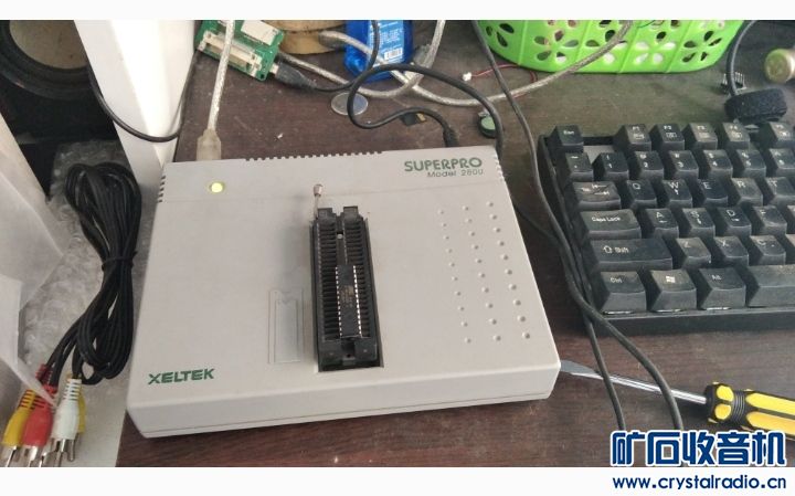

没有,网上只能找到烧写文件,和阿杜依诺的ino文件。
ino文件就是源码啊,uSDR源于对QCⅩ-SDR的改进与迭代,你照着QCⅩ-SDR主线资料做机器,难怪只有CW和SSB模式,频带也只有3.5-54MHz.
uSDR的源代码在feature-rx-improved支线里迭代,最新版本号是1.02w:
https://github.com/threeme3/QCX-SSB/blob/feature-rx-improved/QCX-SSB.ino
代码里清楚表明支持LSB, USB, CW, FM, AM。

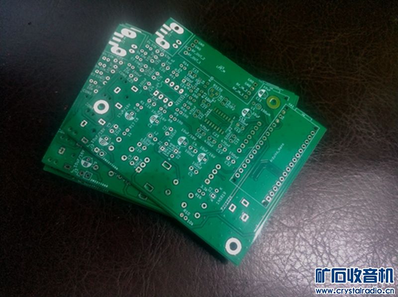

另一个坛友居然从土耳其买套件,只能说还是对项目情况缺乏了解。第一资料是全公开的,第二元件本土是主要集散地,老外也都从咱们这买,第三打板大家都是从嘉立创、捷配,老外也通过对应的国际版网站下单,这趟出口土耳其转内销的钱掏得有点冤。

今天有点时间,把1.02J以后的版本的ⅰno,都下载下来,都编译了,刷了,测试了一遍,
其实1.02J版及后续版本,都有AM,FM,CW,SSB模式,只不过AM和FM模式,隐藏在工程菜单的第二项,按键无法直接调出。
但是测试,这所有的版本,包括最新的1.02w版,FM模式,只能听到FM特有的沙沙声,能看到信号S指示变化,沙沙声也会被抑制,但都无法正常解出语音信号。应该是目前还未搞好,所以隐藏在工程菜单里。
而且发现1.02m及以后版本,增加对OLED支持以后,用1602屏出现了BUG,按键后,屏幕上方会出现一些莫名其妙的,T或F字符,1.02J没有这种现像。
看来并不是,版本越新问题越少,反而是增加功能后,问题越来越多。

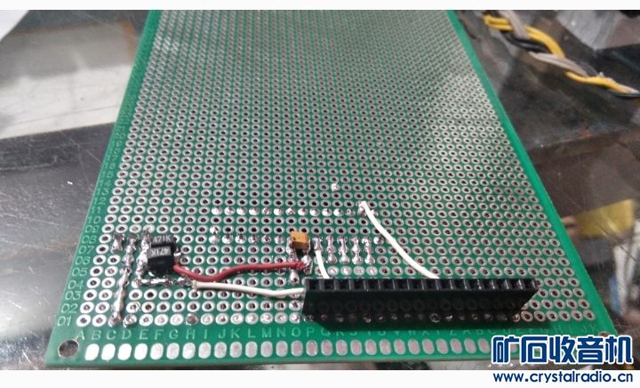

发表于 2021-9-9 12:01:02 | 显示全部楼层
确实很好玩的小机器,简单易制作,如研究透了可有助于入门无线电数字处理技术,只可惜本坛对它感冒的人不多。我用分享文件打了套纯接收板子:

这个线路简单好玩,我也用洞洞板按照电路图焊接了很容易成功,可是想弄明白里面的原理还是挺难,试了一下中波可以收到本地台
