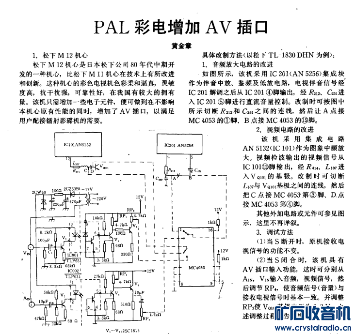

老木壳彩电预选器站不住台 有的搜不到台 请教咋办?望大神们支招

ly4443 发表于 2021-9-12 18:46
是的,你那个安装资料对应的有。。当年M11  M12机芯。占了大半壁江山。
机芯编号
   M11机芯
这是我找到的松下m12机芯加av端子文献,也是黄金章写的。你看下,我上面发的那个黄盒子的av端子能参照这改吗?

 楼主| 发表于 2021-9-13 09:24:39 | 显示全部楼层
八兆天空 发表于 2021-9-12 21:50
超声波清洗机 倒入试验乙醇 把预选电路板放进去 最强档震动20分钟 就差不多了
不过以前老电视机流行过改 ...
哪里去找超声波呢
 楼主| 发表于 2021-9-13 09:29:34 | 显示全部楼层
ly4443 发表于 2021-9-12 20:53
那个黄盒子的av端子。完全可以。只要带光耦。因为M12底板带电。。。。记得先改视频,正常后再改音频。。或 ...
再请教下,如果加装了av输入板。电视机原先的调台功能会不会受到破坏?还是只是单纯地增加了一种选择,可以av输入

 楼主| 发表于 2021-9-13 12:35:55 | 显示全部楼层
ly4443 发表于 2021-9-13 11:34
加装了av输入板。电视机原先的调台功能,不会破坏。板子上有个手动切换开关。也可以通过高低电平。用遥控 ...
我听一个师傅说,可以把固定电阻换成可调电阻。还有个师傅说,机器内部还有个竖频调节器,在显像管后面的集成电路上。说这是调基础,调节幅度大。是这样吗

 楼主| 发表于 2021-9-13 15:18:53 | 显示全部楼层
ly4443 发表于 2021-9-13 13:54
把那个固定电阻换成,换成可调电阻??,有好几佰个固定电阻,老电视里面可凋电阻,尽量不要动它。。松下 ...
原话是,把八个微调开关中的某一个开关电位器换成可调电阻,调好频道就行了。

 楼主| 发表于 2021-9-13 17:19:57 | 显示全部楼层
ly4443 发表于 2021-9-13 15:56
哦。这个可以有。。。。用连接线直接连接高频头。用一个100K的多圈电位器调台用。可调电阻不行。。。电 ...
对,那网上师傅就说了这两个方案。综上述,还是加av端子更好一些吧。到时候我找本地修电视老师傅操刀,不明白的地方还想请教下,不知怎么联系您
