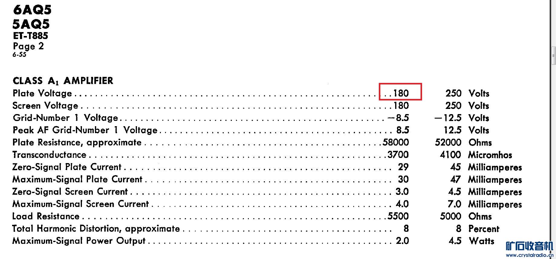

我就想知道180V板压指的是红、蓝、绿哪一种?
虽然问题很简单,很可笑,但是我想也不是每一位坛友都搞清楚了,所以请高手们赐教。
另外,顺便把帘栅压180V是咋计量的也能谈清楚就更好了。
感谢大家。

电子管手册给出的屏极电压是以阴极为准的,整机生产厂家给出的电压是对地而言的。

答:红!

所有电极电压以阴极为参考点,而不是以地为参考点。因为电子管能感受到的,即真正决定管子如何工作的,只可能是极间电压。至于对地多少,要换啥成极间,才能被管子“感受到”

一般做机器时帘栅压是以地为参考的,实际帘栅压要减去一个阴极电位,因此更低。所以在斤斤计较最大输出功率的情况下,应该予以补偿。

应以红线为准,它是屏极电压,不是供电电压,它是工作状态下的,帶負载情况下測得的电压.

无论中外,参数表中的数据,是为了统一测试电子管而人为规定的 测试数据。就是说十个、一千个同样的管子,人为统一个测试的环境参数来检测管子是否合格。
可悲的事,被无数爱好者当成了 使用和应用数据。 十多年过去了,没有丝毫的改变,我相信再过十多年还是这样。
测试有统一标准,使用可以千变万化。

海版说的是,参数表上的一组数据只是测试判断管子是否合格,一般不代表推荐的工作点,更不能当做最佳工作点死搬硬套。却被很多人当成厂家推荐数据了。
