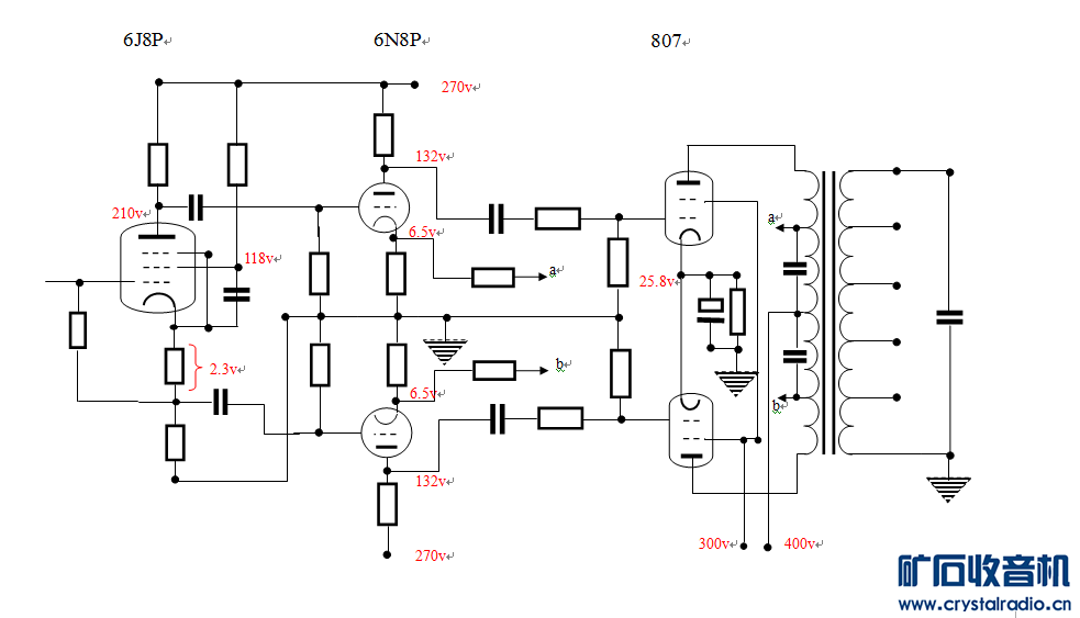

剧场礼堂用的扩音机都是高保真的,其电路都是甲1类推挽。楼主的FU-7(807)输出功率20W,这里有普通扩音机甲乙类的效率问题。
我从入学(159W广播室)到企业(500W天津产广播站)退休都是兼职的有线广播唯一的机务,维修组建广播网,经常被其他单位邀请包括市政府组建与维修录音等各种广播设备,组织电话会议等。
下面就是为什么断定不是甲乙1类设备,甲乙1类扩音机频响国家标准是80~8000Hz而甲类扩音机频响20~20000Hz。
 楼主| 发表于 2021-9-15 21:34:34 | 显示全部楼层
于海旺 发表于 2021-9-15 20:47
剧场礼堂用的扩音机都是高保真的,其电路都是甲1类推挽。楼主的FU-7(807)输出功率20W,这里有普通扩音机 ...
初步绘制电路图请各位老师分析

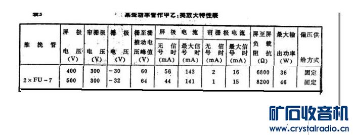

发表于 2021-9-16 10:54:02 | 显示全部楼层
1964年曾经给“材料力学”老师制作过第一台“威廉逊”放大器。电路是《怎样设计放大器》一书的附图,效果不错(德国音箱)。
《怎样设计放大器》一书的附图
《无线电》刊载
今天的胆机能胜过当年的威廉逊放大器吗_发烧轩主.pdf (471.75 KB, 下载次数: 23)
