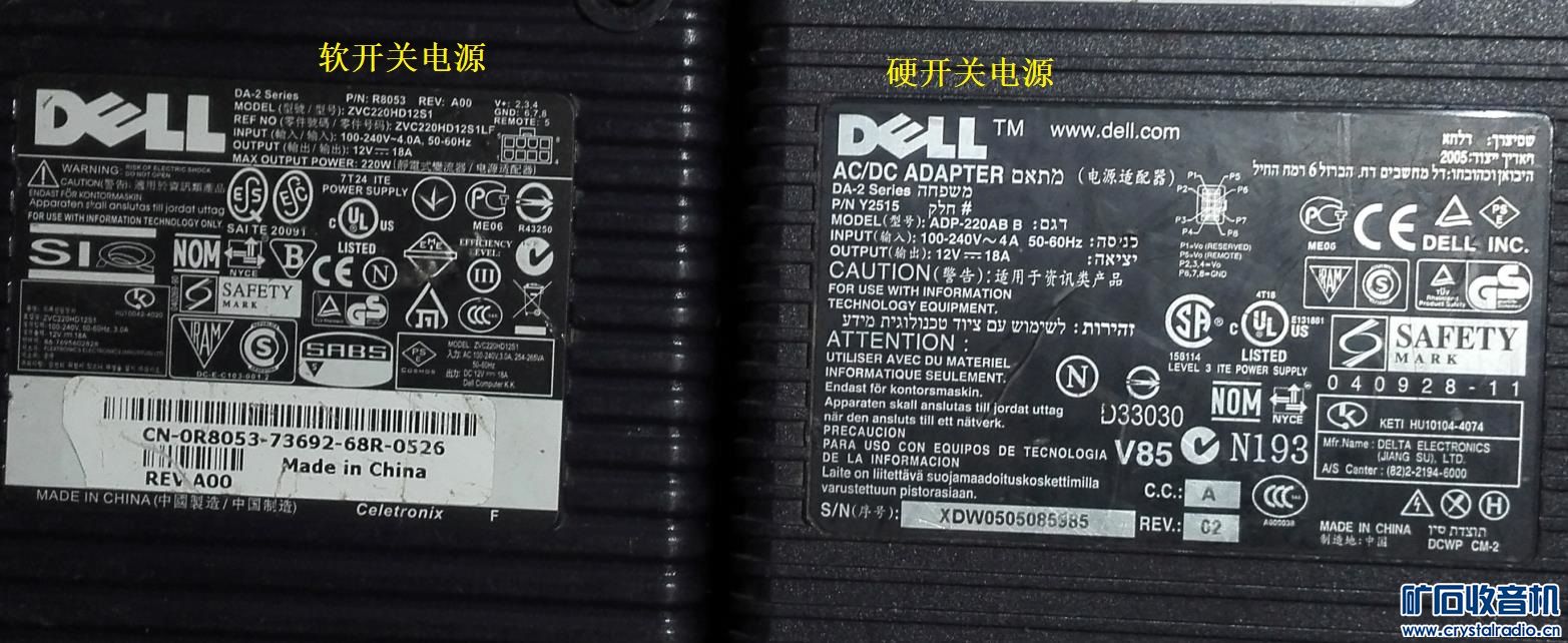

对比的二款电源为DELL的12V18A电源,都有主动PFC电路,其中一块为LLC半桥的软开关,一块双管正激的硬开关。
测试探头均用线夹测,比标准测会大一点。
分别测了4A输出波,即48W。

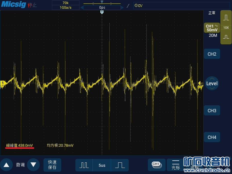

6A输出波,即72W。
硬开关,功率波是三角波,但开关噪声相当高,峰峰值438mv。
软开关,功率波是馒头型,开关噪声明显要低,峰峰值仅有132mv。

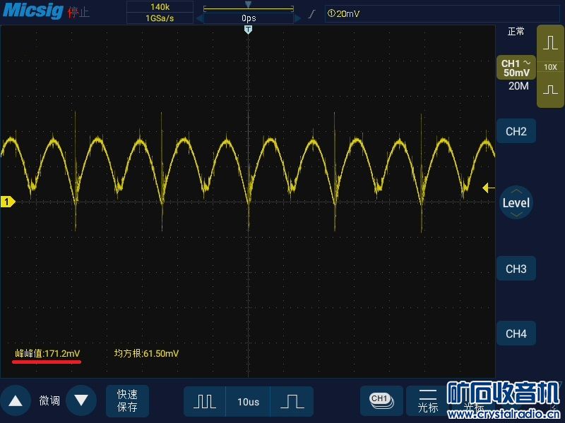

10A输出波,即120W。
硬开关,功率波是三角波,但开关噪声相当高,峰峰值431.1mv。
软开关,功率波是馒头型,开关噪声明显要低,峰峰值仅有171.2mv。
从上面的测试可以看出。
1、        硬开关电源的三个开关噪声都比较高,但变幅并不大,属于固有噪声。
2、        软开关电源的三个开关噪声都比较低,但变幅比较大,可能与主动PFC有关。
3、        硬开关用了双管正激,所以功率纹波(三角波)变值并不高。
4、        软开关的电源功率波变值较大,但这个很好解决,加大一点滤波电容就能降低。
5、        硬开关的开关噪声占输出电压约3.59%
6、        软开关的开关噪声占输出电压约1.42%,
再测了一下无主动PFC电路100V的LLC电源,输出400W时的纹波的峰峰值298mv,占输出电压0.298%。
由此推断有主动PFC电源的开关噪声要高些。
以上观点对否,希共同探讨。

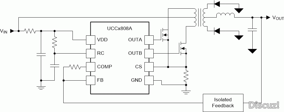

请教,这两款开关电源的驱动芯片您注意了吗?都是什么型号?
 楼主| 发表于 2021-9-8 09:53:57 | 显示全部楼层
软开关的用L6571,硬开关的用UCC3808。
发表于 2021-9-18 09:31:42 | 显示全部楼层
在网上只找到了两个芯片的简图:
16571的:

发表于 2022-10-12 16:40:15 | 显示全部楼层
3808查了下规格书,并不是双管正激,看着像是推挽
