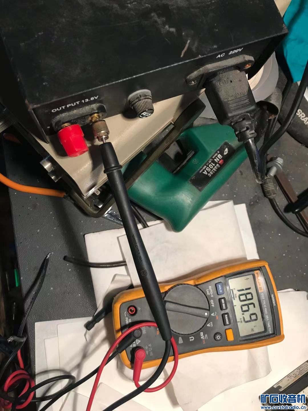

两个开关电源,交流挡都有100多伏特电压,都没有接地,吓一跳,试了几个都这样,大佬给说说,开关电源咋回事啊,

正常的,谁让你不接地的
环牛如果不接地,能到270V
发表于 2021-9-6 12:41:39 | 显示全部楼层
开关电源火零线都有接外壳的电容,你不接地肯定有电压。

开关电源一般有Y电容,外壳漏电很正常,接地就好了

此话正解,火/零线上的2个Y电容都接在外壳上,那么作为2个Y电容的中点的外壳自然分得220v的一半就是110v了~现在电源电压都高过220,机壳的电压也就110v多了。
虽然机壳电压100多,人体接触到了会麻电,但Y电容很小,不会形成危险电流而发生触电事故。

Y电容,你没有接地虚电正常。

多谢楼上各位,有一点不明白,外壳带电,如果接地了,漏电保护器为什么不会跳闸呢

漏电保护器一般到30毫安才动作,你这个电源外壳接地电流1毫安都没有。
