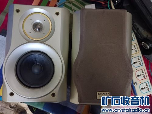

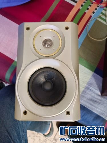

淘了一对音箱,一晃里面会响,不知道什么掉下来了,怎么打开呢?卸开防尘罩,没有发现有螺丝啊?老师指点一下!

里面响估计小孩子从后面导向孔塞里东西了,面板网罩的四个胶垫挖出来看看有无玄机?

南京夏普电子有限公司生产的双声道扬声器
发表于 2021-9-5 19:52:30 | 显示全部楼层
有蒙皮吧
发表于 2021-9-5 19:58:42 | 显示全部楼层
前面板是整体塑料成型,跟箱体间有缝隙,可以撬开,。
发表于 2021-9-5 19:59:14 | 显示全部楼层
固定音箱布的四个孔像是六角孔,像是四个内六角螺丝。

四个孔是插网罩的底座,是塑料的!

外面是还有一个塑料壳,挺紧的,没有缝,可能没有拆过,硬拆会不会弄坏安不上了?

前面板因使用热熔胶粘接整体加热胶体软化就能取下。

日本常见的桌面型组合音响音箱 大部分内卡扣式 一般在底下两个防滑块中间 用金属格尺插进去提一下就可以拆下卡扣
然后有固定销和螺丝 就可以拿下来
还有一种需要专用工具 这种一般松下和索尼用的多 用塑料板贴着低音喇叭边放进去 会有个销子 拨动到位置可以直接拿下面板  然后是固定喇叭螺丝 直接拆下即可
最好是找到该机型的维修手册 里面的分解图 可以分解全部东西
