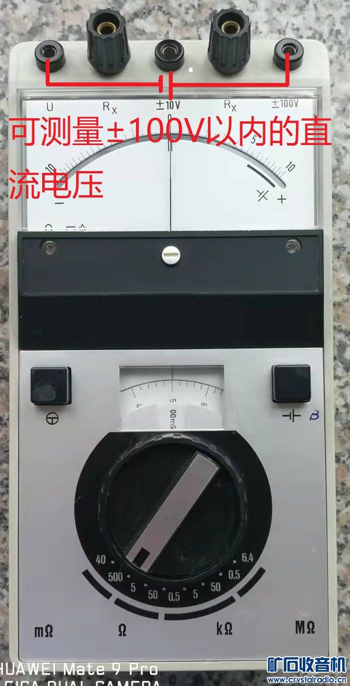

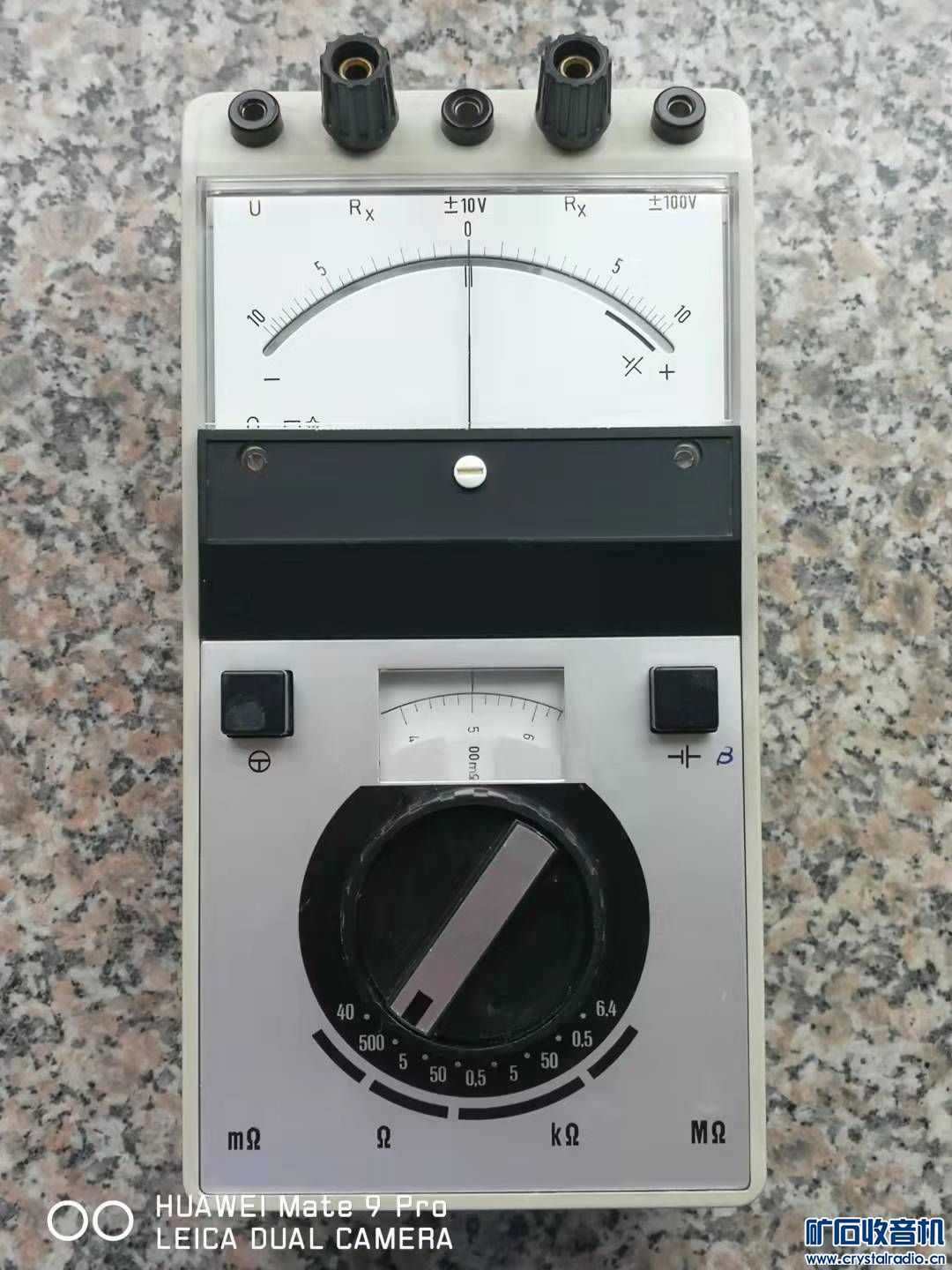

收藏了挺长时间的一块表,看着做工很好,但不认识也不会用,请教同学们科普一下

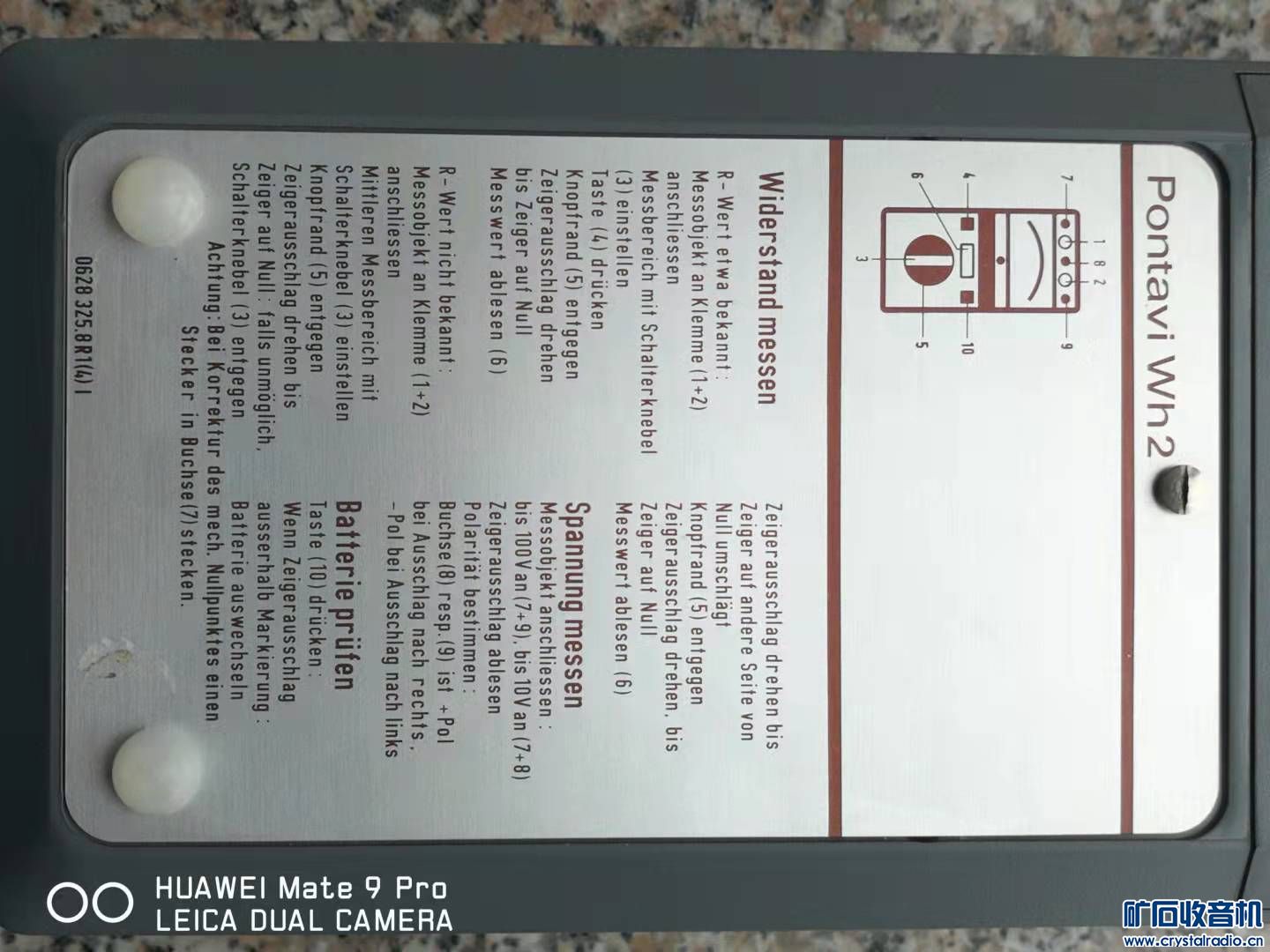

测量电压:

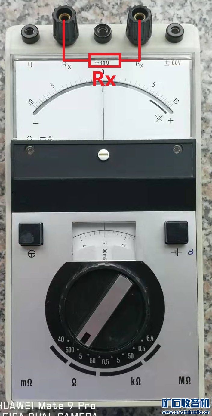

测量电阻:

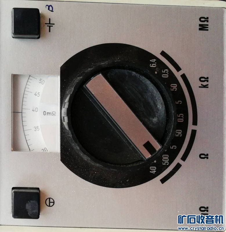

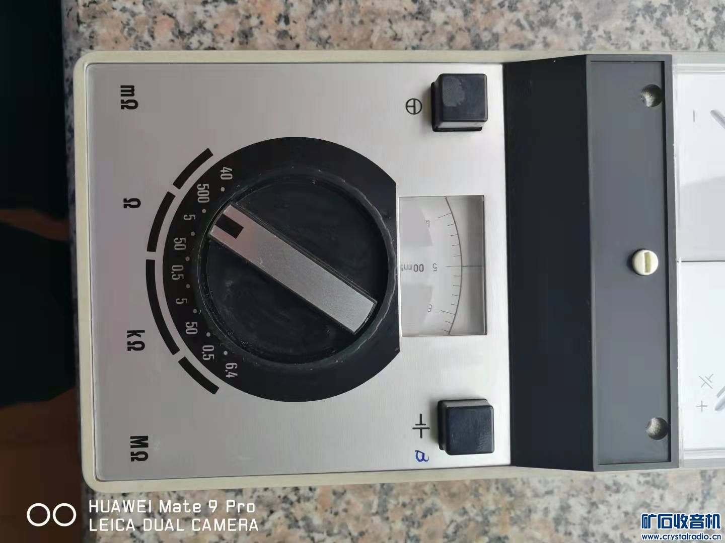

按下开关(4),通过挡位开关(3)选择适当的量程,然后旋转调零旋钮(5)使上面大表盘指针指到零点,读取窗口(6)的数值即为阻值(可能还需要乘挡位开关(3)所示的倍率数值)。

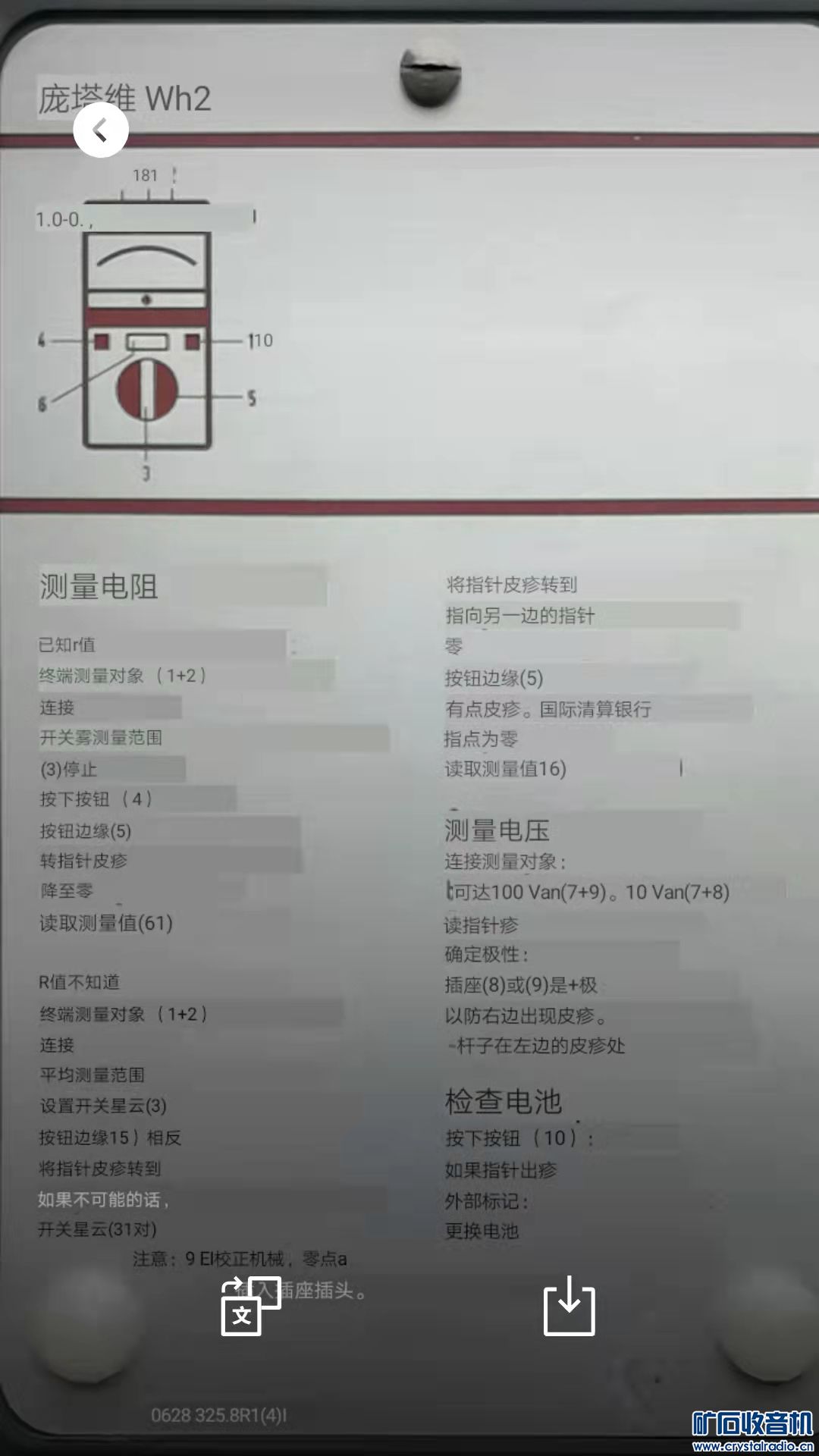

 楼主| 发表于 2021-9-5 09:49:31 | 显示全部楼层
最后这张图是扫面翻译的,驴唇不对马嘴的。
发表于 2021-9-5 09:56:59 | 显示全部楼层
电阻档量程很宽还能测毫欧

类似电桥,
发表于 2021-9-5 10:44:21 | 显示全部楼层
从毫欧到兆欧,附带测试0-100的2挡电压,非常实用的一个表。应该算直流电桥吧!
品相好,值得拥有。
发表于 2021-9-5 11:21:51 | 显示全部楼层
漂亮,德国货?

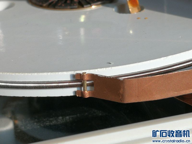

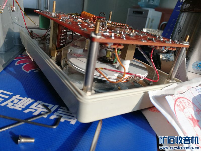

内部图片
