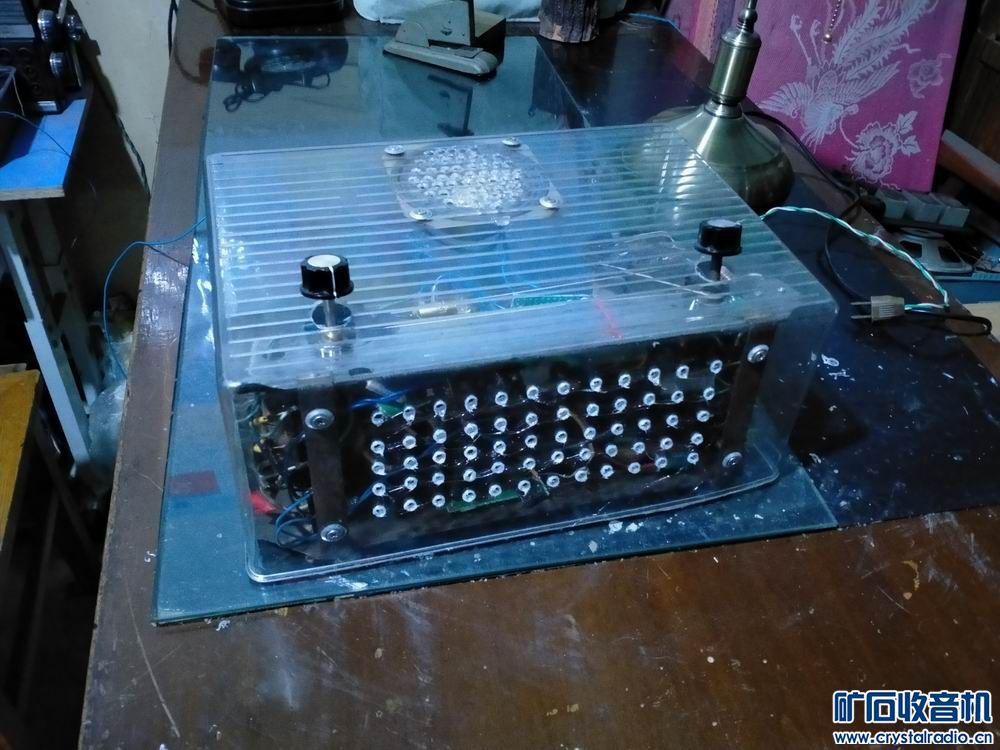

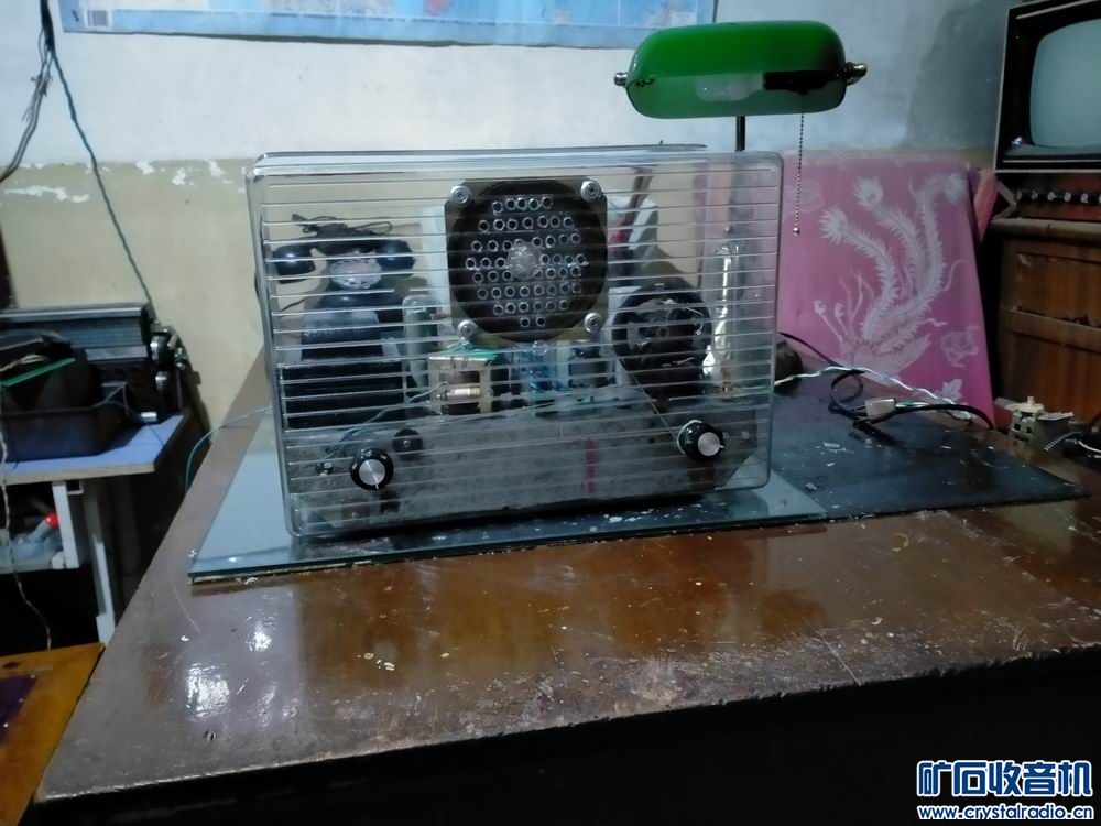

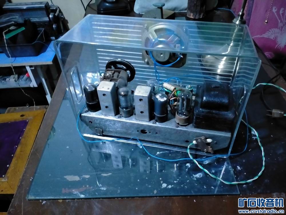

 楼主| 发表于 2022-1-26 20:43:58 | 显示全部楼层
修理五灯大胆收音机机芯之十二
配了个透明机壳,机壳加工基本完成

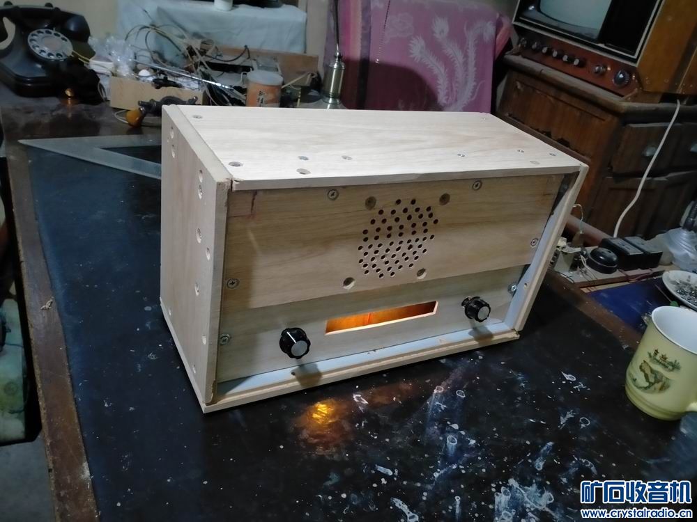

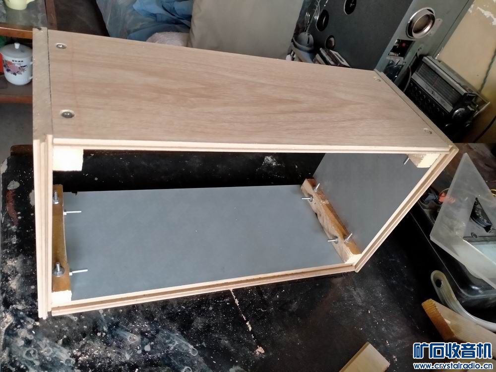

 楼主| 发表于 2022-7-4 07:23:45 | 显示全部楼层
二〇二二年七月一日星期五
又想用木壳,主要用有机玻璃太软,没强度。昨天傍晚开始做,做到今天中午装进机芯,结果大了一圈,尺寸计算不准,铁底板的斜角没注意到,做的好的话,可以再小些。喇叭板也没有考虑好,太靠前,太高了。
傍晚又改开了,搞到重新定位喇叭板。机壳只剩下高度降低和锯多出的长度。
二〇二二年七月二日星期六
今天傍晚,机壳基本做完。只剩度盘前面板。试了一下电路正常。以后做度盘和适当打磨。做饰件。
二〇二二年七月三日星期日
给早期筒形电子管的收音机配做了个壳子。思谋了半年多了,觉得还是的做个坚固的壳子比较好,对保护机芯有利。此前拿透明收纳盒代用,虽然内部一目了然,但强度太低。所以下了决心做吧!左思右想,到做的时候还是不能完全达到基本要求。材料也久缺,凑凑合合闹成个框架,发现尺寸大了一圈。只好返工重来。目前基本结构大体完成,还需要做度盘和装饰。
