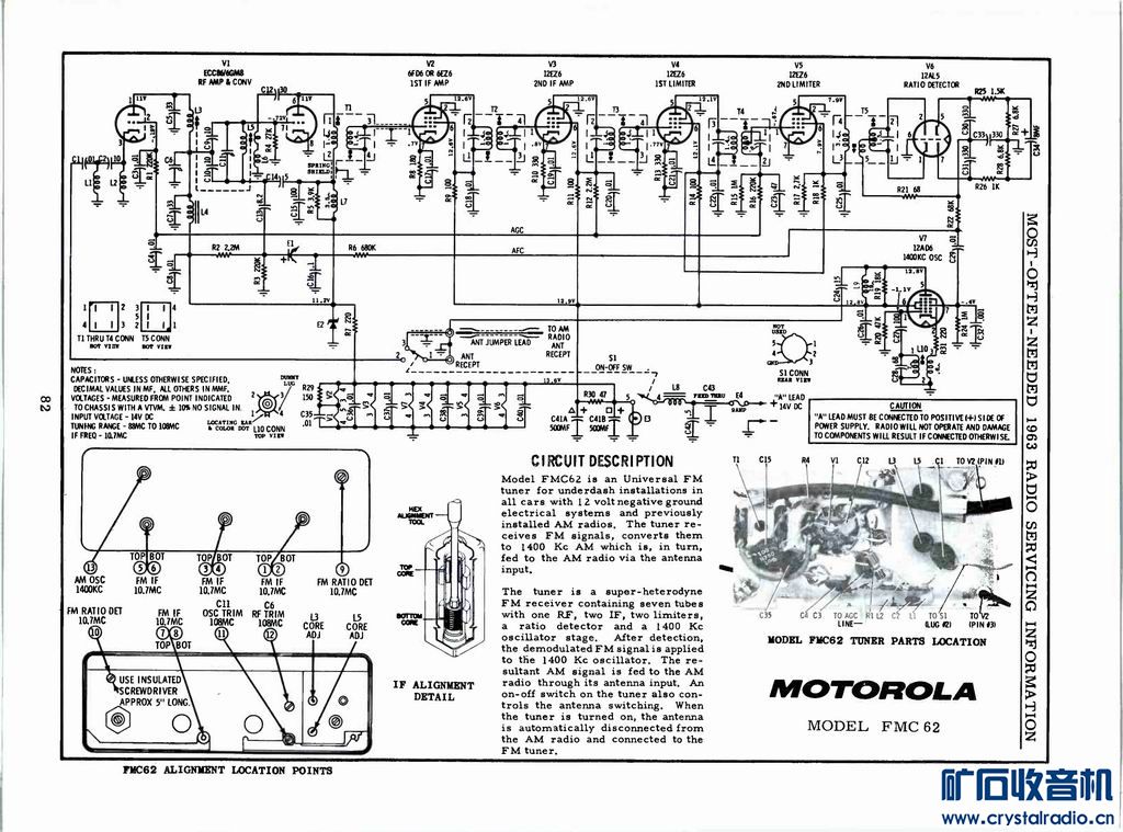

本坛有哪位老师用ECC86做调频高频头。

请各位老师提供该管的高频头电路图
 楼主| 发表于 2021-10-18 09:37:06 来自手机 | 显示全部楼层
本人想用车机调感组件做低压电子管高频头实验。

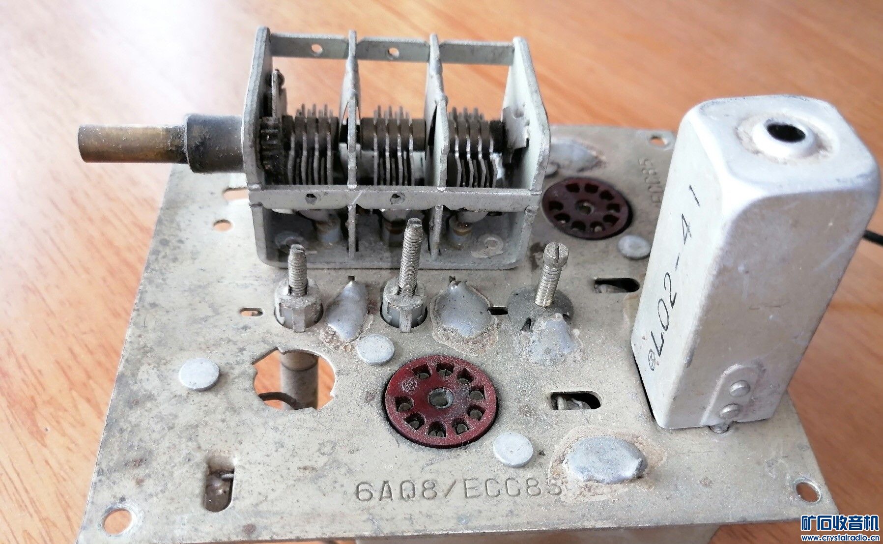

发表于 2021-10-19 15:14:14 | 显示全部楼层
 楼主| 发表于 2021-10-19 16:02:44 来自手机 | 显示全部楼层
请问老师,是用的ECC86低压管吗?能否给我图纸,谢谢!
发表于 2021-10-19 17:21:21 | 显示全部楼层
楼上这个是6连的,有PCB.2连的参考下面这个图吧.
 楼主| 发表于 2021-10-19 20:22:37 来自手机 | 显示全部楼层
谢谢发来的摩托罗拉车机图,请问有没有用可变电容调谐的电路图。
