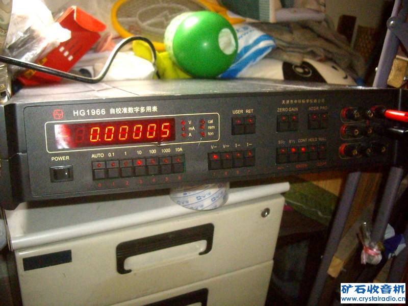

算起来要明天到,却不料今天上午就到了。中午回到家,赶紧拆包,通电,检查脾性...
这东西是个交、直流电压、电流表,5.5位和6.5位可选。网上没有查到详细的相关资料,只好摸着石头过河了。东西死沉,将近20斤,估计里头宝贝不少,要不咋那么沉涅。
开机,初始化显示有错误,然后就是一些无序的数字。按一下“Null”键调零,似乎反应也不积极。再按一下10V档,好!出来了,50个字的偏移。
然后再调下零,看起来似乎可用了。

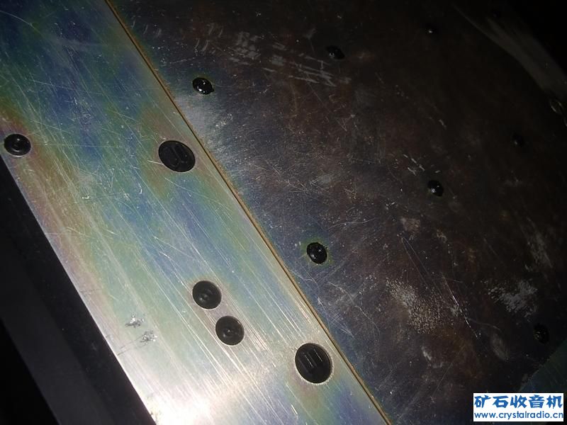

打开上盖,屏蔽板用料不错,大的是镀银铜皮,小的是1mm铝板。

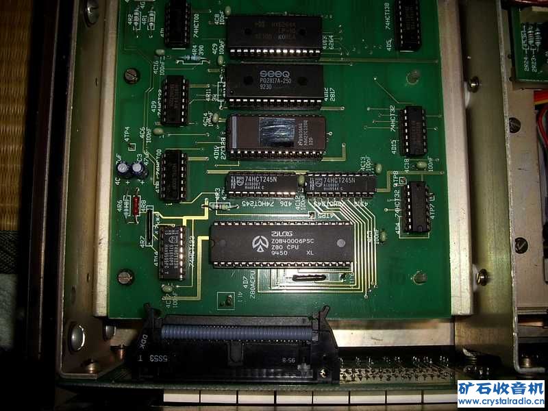

单板机部分:

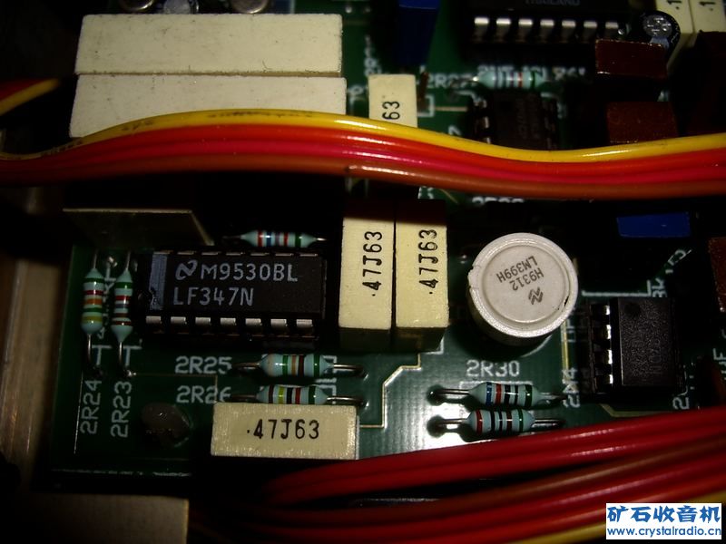

基准是LM399H:
棕色的塑料块:
象是从交流互感器进来的分压器:

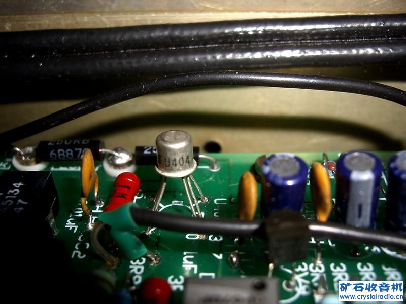

U404是什么管子?
量程切换部分的两个低阻值四线电阻:

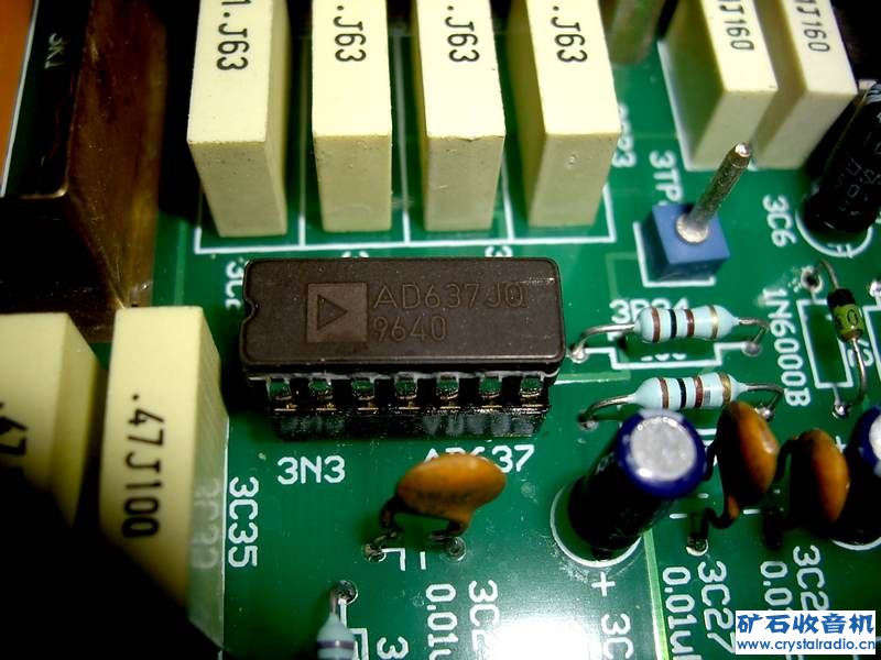

还有个陶封的AD637,够奢侈滴:

打开机器之前,还试了下电压的测量。随手拿了块锂电,在10V档测量是4.134xxxV,在我的四位半上测量是4.133V。到底哪个对?顿时疑惑起自己的老表来,头晕呼呼滴...

从电路和使用的初步感觉上来看,A/D变换很初级,电路中有个ADC0809,这是个八位的ADC,不会是用于主变换的。要不就是多次积分类型的?电路中还一时看不出来。

从系统结构上来看,尽管有着两套嵌入式子系统,但其功能实在不敢恭维。USER、RET和ZERO、GAIN按钮都没有反应,没有资料提示如何将它们调出来。
