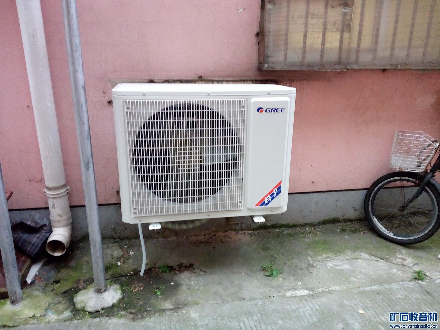

四年,还在质保期之内。格力空调。
今年夏天空调基本上没有制冷效果,找售后来检查,说是氟利昂没了。
如果真的是氟利昂泄漏,是不是很大的可能由于当初安装人员螺丝口没有拧紧?如果这种情况下,公司会不会追究原先安装人员的责任?

今天售后人员来了,好像并没有发现泄漏的地方。只把几个螺丝拧紧了一点。另外,又补焊了一点。

用洗洁精加少少水用海棉抓泡泡涂在可疑的地方,冒泡的地方是漏的。
发表于 2021-9-4 20:52:44 | 显示全部楼层
我们这安装漏氟一年内是安装工的责任(仅限于内外机连接的四个螺帽处漏),有些微量渗漏是很难查的,工人也不愿意费那个劲,既然能用四年,给你加上过了保修期再说,下次还不知道是谁来修呢!当然了要给你一个能过得去的理由。

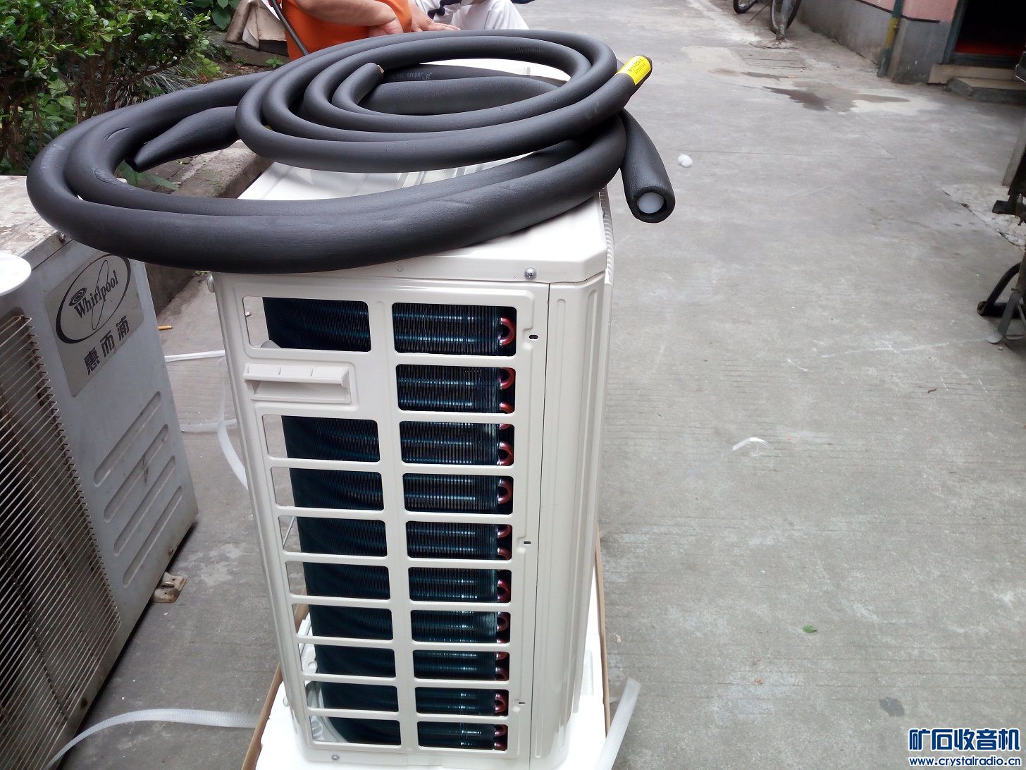

看到邻居外管保温套散开了, 里面是铝管(TCL)

我不大关心这些,正好厨房烧菜时看外面人家看到,
我前面有户19年6000多买的3P柜机,外机冷凝器铜管是上色的,不是本色,很不理解,
发表于 2021-9-5 10:13:09 | 显示全部楼层
我前面有户19年6000多买的3P柜机,外机冷凝器铜管是上 ...
听说格力是铜管,冷凝器里面管子表现为白色会不会是亲水涂层?
发表于 2021-9-5 10:21:24 来自手机 | 显示全部楼层
格力家用空调都是铜管!冷凝器翅片都是铝的呀!不用上色

看一下4个衲子接头吧,如果非常干爽没有油渍,就是焊口漏,如果衲子及附近铜管有油,就是铜管喇叭口有缺陷导致渗漏应该重做喇叭口,一般安装工不会拧的不紧。
