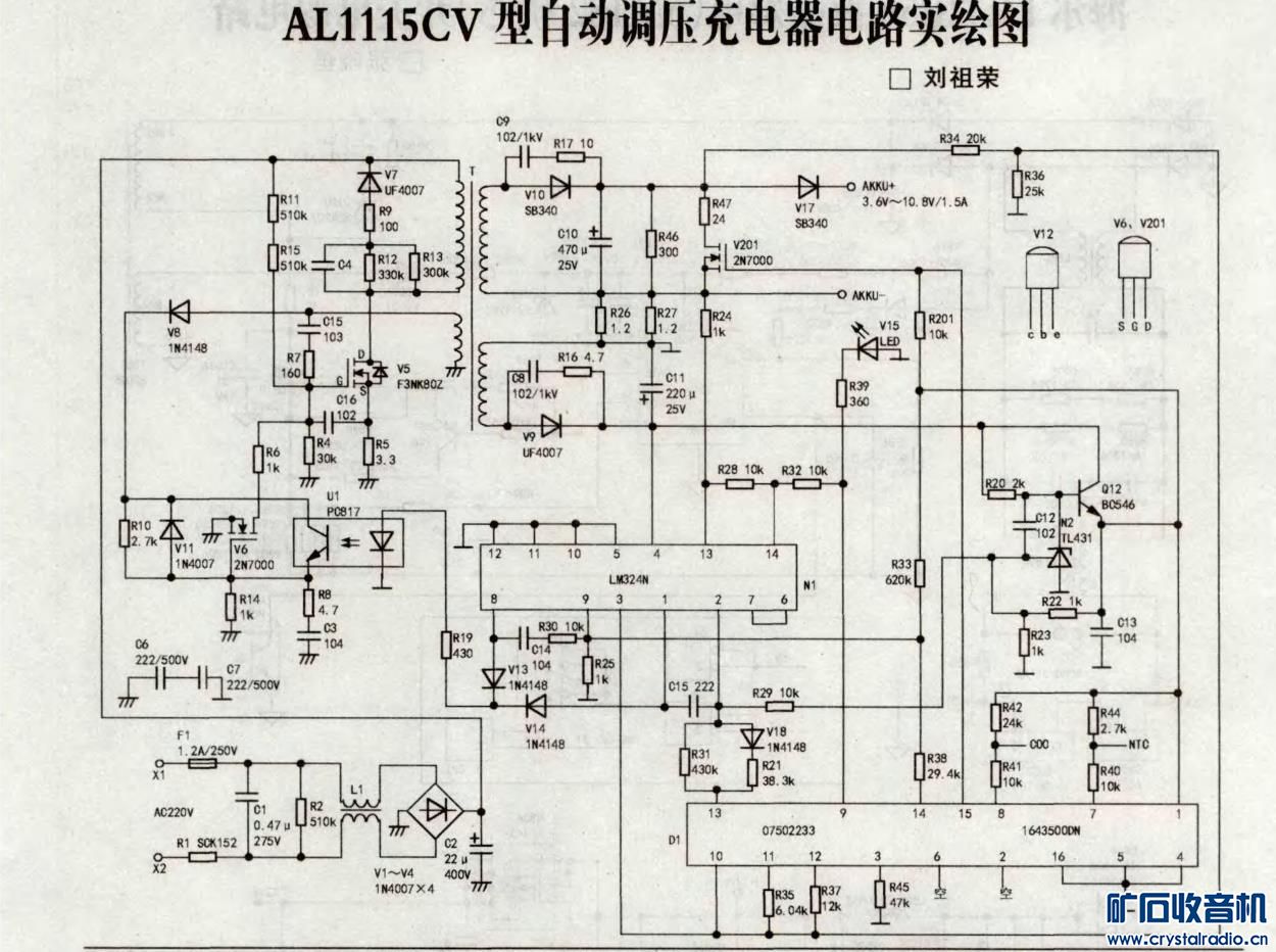

博世的充电器 不工作了。二极管常亮,不充电,能听到吱吱吱的声音,感觉是保护了。不知道如何维修,另外07502233的IC找不到资料。 AL1115cv型自动调压充电器电路实绘图.jpg

07502233的IC片子是单片机。

那看来是没法修了

有吱吱叫,不一定是单片机,查查开关电源那部分

发光二极管常亮说明有电压输出吧
