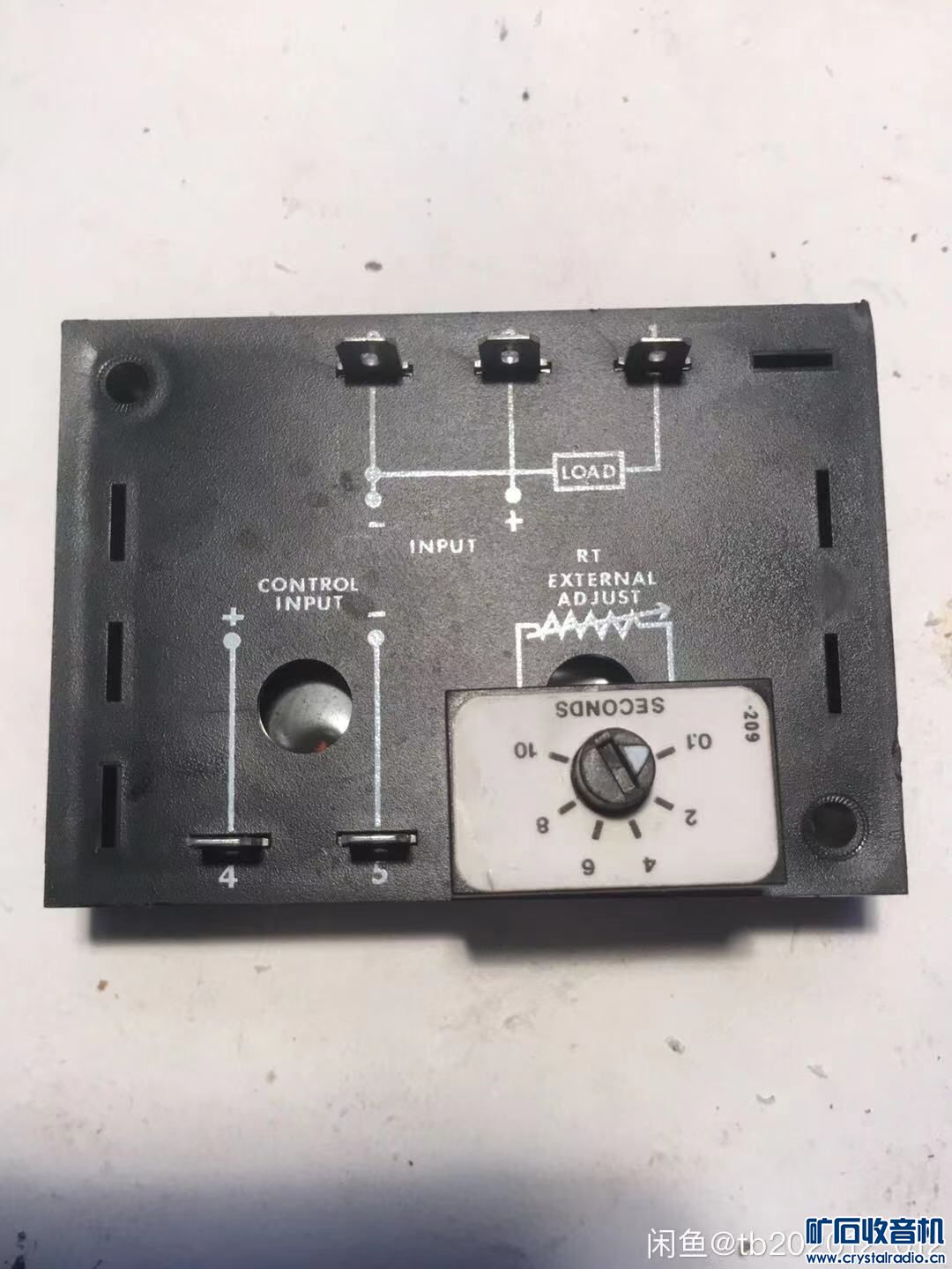

发表于 2021-9-3 14:45:09 | 显示全部楼层 |阅读模式
网上搜了下,没找到资料,我自己也没试出来怎么用,有没有接触过类似继电器的坛友,给指点下,

发表于 2021-9-3 15:02:30 | 显示全部楼层
只能触发(开或关),延迟(开或关)
 楼主| 发表于 2021-9-3 17:02:54 | 显示全部楼层
JuncoJet 发表于 2021-9-3 15:02
只能触发(开或关),延迟(开或关)
您好 ,能不能详细说说怎么接线的
input control 我接的24v直流,
input load 没有电压,
input load  + - 那两个接上24v ,调整时间那个旋钮,确实是可以随着时间能量出来电压,
但是不能带负载,而且电压也不对,输入的24v load那个接线柱 和 - 号接线柱上的电压不是24V

发表于 2021-9-7 17:00:52 | 显示全部楼层
第一次见这种结构的,好像是固态继电器?
发表于 2021-9-7 17:33:15 | 显示全部楼层
 楼主| 发表于 2021-9-7 17:57:43 | 显示全部楼层
多谢坛友,我就是这样接的,
那可能这个继电器有问题了,只有电压,不能带任何功率很小的负载
发表于 2021-9-7 18:01:11 | 显示全部楼层
 楼主| 发表于 2021-9-7 18:03:40 | 显示全部楼层
逍遥客 发表于 2021-9-7 18:01
一般的控制电压是5V,看你说把24V接到了控制上,有没有损坏就不知道了~
您意思是,标签上那个24v,是负载的电话啊?
发表于 2021-9-7 18:07:45 | 显示全部楼层
 楼主| 发表于 2021-9-7 18:13:20 | 显示全部楼层
逍遥客 发表于 2021-9-7 18:07
这是直流模块,24V就是工作电压,和控制电压是2码事~
谢谢您 学到了,
