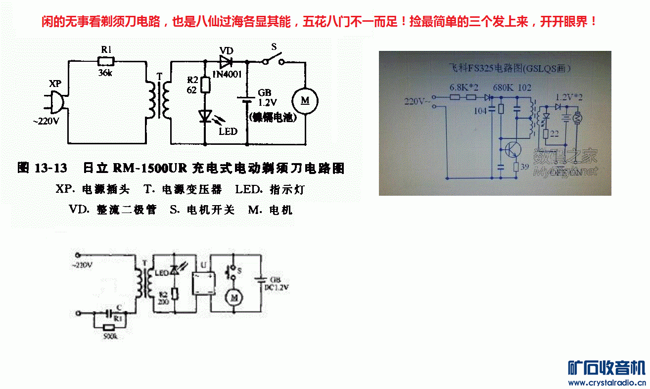

我拆过三洋的剃须刀,里面充电电路的电压切换(100V、220V)是100V变压器串联一个电阻实现的,当然充电的功率很小,只有1.5-1.7V,50mA(用的是镍氢电池)。

你想想,电动剃须刀的体积,里面装个手机充电头都不容易,但是一个电容+一个小体积变压器就能解决问题。而且还非常耐用,可不是啥野路子。是知识和实用结合的典范。

小变压器接较大的固定负载初级端呈电阻性 电容降压比较容易实现 谐振了Q也很低。
变压器轻载呈感性 与电容串联容易产生高次谐振 并且内阻较大 输出电压不够稳定。
发表于 2021-9-4 10:49:35 | 显示全部楼层
冰岛 发表于 2021-9-4 09:17
人家剃须刀一出厂就是变压器串电容的,电容才是限制电流的主要因素,变压器的作用仅仅是电流“放大”, ...
这种电路优点明显。
一个CBB电容串一个小变压器,成本和体积比单独一个大变压器低。
电流比单独用一个电容大,而且实现了隔离,安全性高。

这才是真正的野路子!剃须刀电池充电电流很小,但100/2变压器初级电流可远不只1mA,串联电阻上面的发热功 ...
是的,当时拆开就想看看电压切换,看到的是2只6.8k 、2W的电阻并联后串联在小变压器初级里;但这个剃须刀用起来还顺当,用了近20年网罩都有些磨损、电池损坏,做工(看注塑件和金属零件)应该没得说,很精细。

能,但都用在几瓦的小功率上,而且功率下降得很历害。电容会谐振的,耐压要足够高。变压器Q值低,电压到是可用。十瓦以上的就不建议这样做了。

可以串联电容用变压器,但要注意电容量选择要远离电源频率,不然会烧毁变压器,或者击穿电容器。几微法电容和变压器串联接近电源谐振频率。

可以串联电容用变压器,但要注意电容量选择要远离电源频率,不然会烧毁变压器,或者击穿电容器。几微法电容 ...
谐振过电压?
