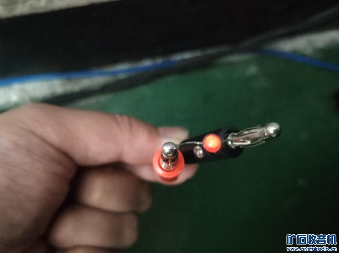

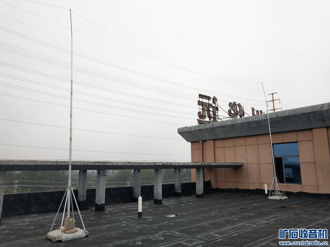

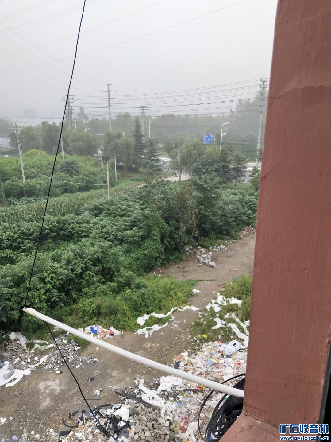

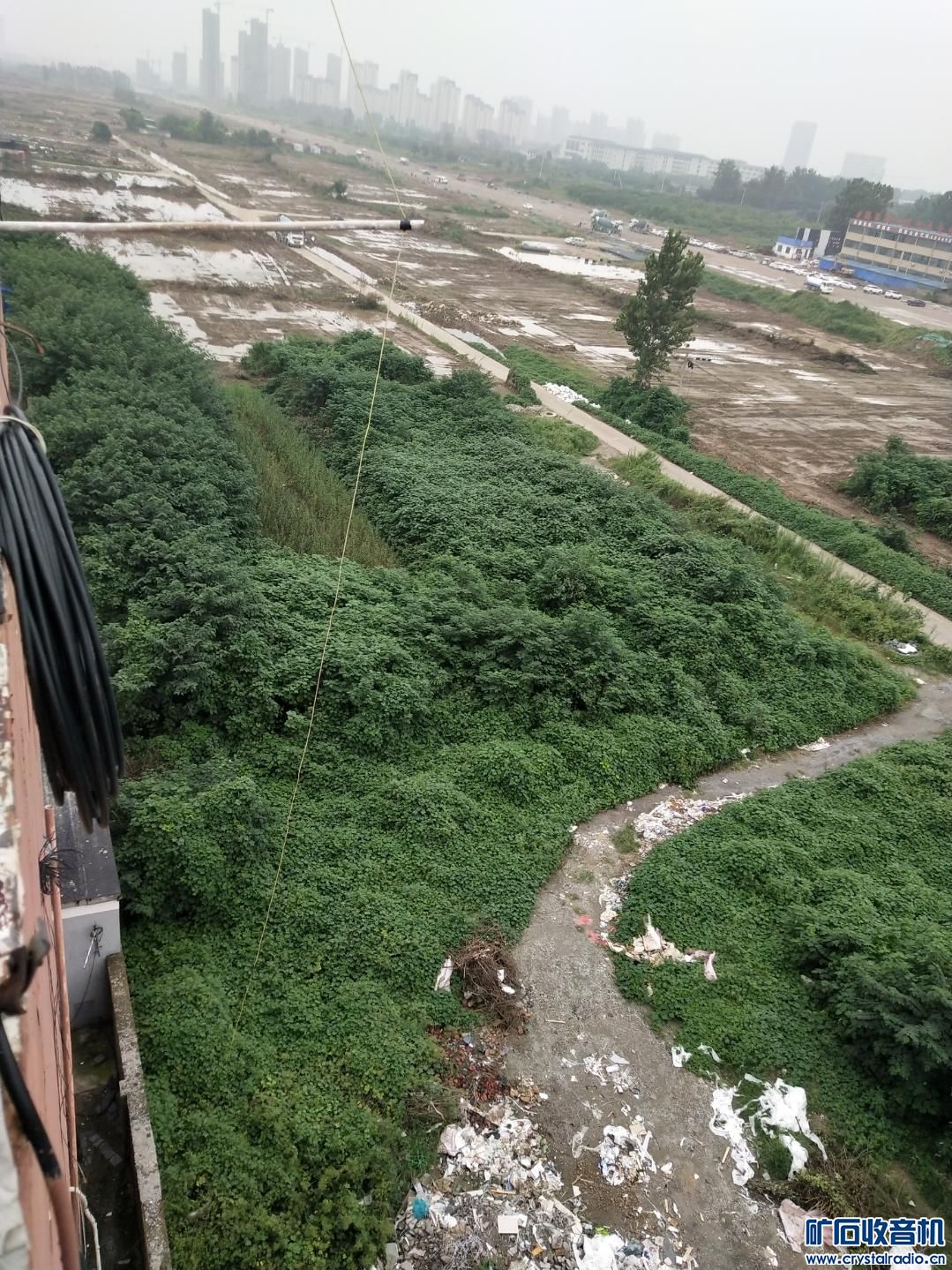

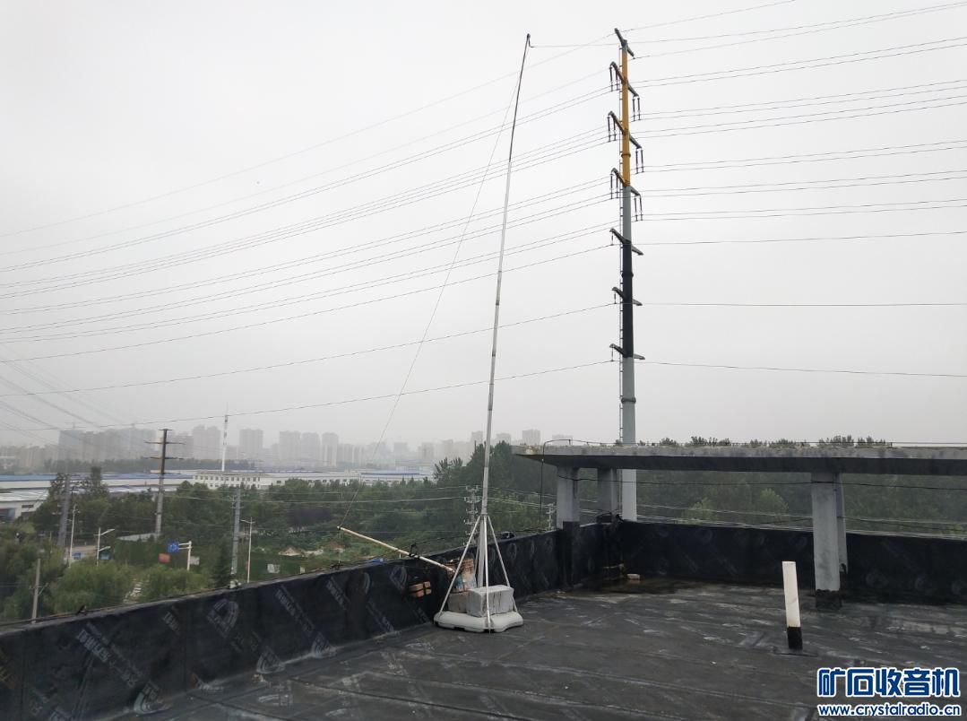

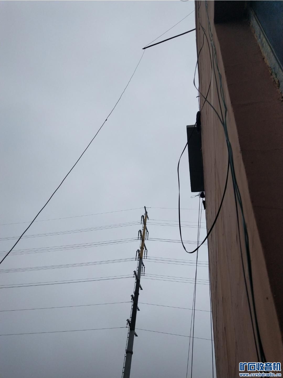

要想矿机收台多,电流大,必有一个强大的天线作为坚强的后盾!趁这几天天气凉爽,公司的事情也不是太多,于是就有了想升级我在公司里用的矿石收音机天线的想法。说干就干。刚好厂里有之前上一家公司遗留下不要的4个刀旗底座支架(展开为5米)和两卷1平方毫米的非标软电线(取了十几米作为天线),又找了1根长3米的竹竿,3根3米的PVC穿线管,板砖,重物若干。
用了半天的时间,天线升级完成!天线水平长度35米,斜拉15米,一共50米,高度约24米(约6.5层楼的高度,每层3.8米高,商用楼房)!收拾完工具和施工现场,洗干净手,就开始做各种有趣的试验。先用万用表交流电压档,测量了天地线之间的电压为25V。天地线直接接舌簧耳机和普通64欧耳机,都可以听到很响的交流声。这么强的感应电压,是否可以点亮一只LED?于是,拿了一只LED接上试了一下,竟然微微点亮了!LED正反接,都会亮。又用一只整流二极管整流后再接上LED,发现LED不亮了,看来能量不足以使整流二极管导通,或者导通了,能量太小,已经带不起来LED了。又用升级后的天线,分别接入我的三回路矿机,花篮矿机,磁环矿机上都试了下,各电台的信号都明显增强!电流都比原先大了1倍多!收的台数也比之前多了一些。
升级后的天线,可以微微点亮一只LED!
中国中央人民广播电台中国之声,电流22uA!已可以轻松的用舌簧耳机收听高质量的广播。

发表于 2021-9-2 18:36:09 | 显示全部楼层
高压电线旁边,与高压电线平行
你可能还有 轻微的 触电感

请注意,能点亮你的LED的能量很可能来自附近的高压线,请用你的试电笔必须氖灯的那种,试试亮不亮。如果能亮(夜里看)那要注意你附近的高压线的影响了。高压线路短路时你的电线上可能出现较高的电压!!这是有危险的事情,希望注意。
 楼主| 发表于 2021-9-2 19:42:32 | 显示全部楼层
w6955 发表于 2021-9-2 19:27
请注意,能点亮你的LED的能量很可能来自附近的高压线,请用你的试电笔必须氖灯的那种,试试亮不亮。如果能 ...
嗯,说的应该没错。赞同!的确是感应的高压线的交流电压。我的天线距离高压线,离得很近,直线距离估计也就最多50米,可能50米都不到,并与其平行。试电笔试了,不亮。高压线就在这个大楼的旁边,东环路路边。晚上,仔细观察了一下LED,刚接上时的一瞬间,LED稍微亮一下,瞬间就变为微微亮。应该是交流电的峰值,有效值造成的这个现象。谢谢坛友的提醒,关心!我会注意安全的。

发表于 2021-9-2 20:02:15 | 显示全部楼层
在高压线下面,我的试电笔拿在手里都亮。高压线附近的导线最危险的是高压线路短路发生时,会有极强的磁场,感应出较高电压。另一个危险就是断线后。
