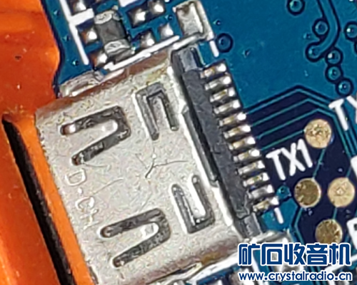

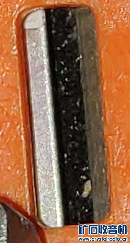

老旧手机,不知什么牌子,没有充电线,充电接口类似microusb,比通常所见的充电接口宽,想找到接口中与充电相关的针脚,但拆开一看,傻眼了。实物如下图:

发表于 2021-9-2 02:26:22 | 显示全部楼层
只是充电既然打开了还不简单,大地是负极。剩下的没有难度了吧!
发表于 2021-9-2 05:48:45 | 显示全部楼层

 楼主| 发表于 2021-9-2 07:03:01 | 显示全部楼层
发帖求助就是因为不确定哪个是正极呀。
发表于 2021-9-2 07:35:23 | 显示全部楼层
realmale 发表于 2021-9-2 07:03
发帖求助就是因为不确定哪个是正极呀。
找大电解,保险丝〔F〕大电流正或反向防误插保护二极
 楼主| 发表于 2021-9-2 07:38:58 | 显示全部楼层
谢谢指点,我试试。

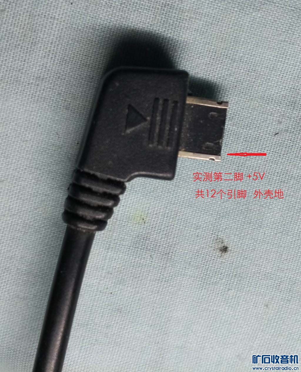

发表于 2021-9-2 08:04:18 | 显示全部楼层
我的旧手机充电线实测,拍摄的是引脚测面,内部共12个引脚,下面第二脚+5V
 楼主| 发表于 2021-9-2 09:01:10 | 显示全部楼层
鼓掌鼓掌鼓掌鼓掌鼓掌谢谢谢谢。
