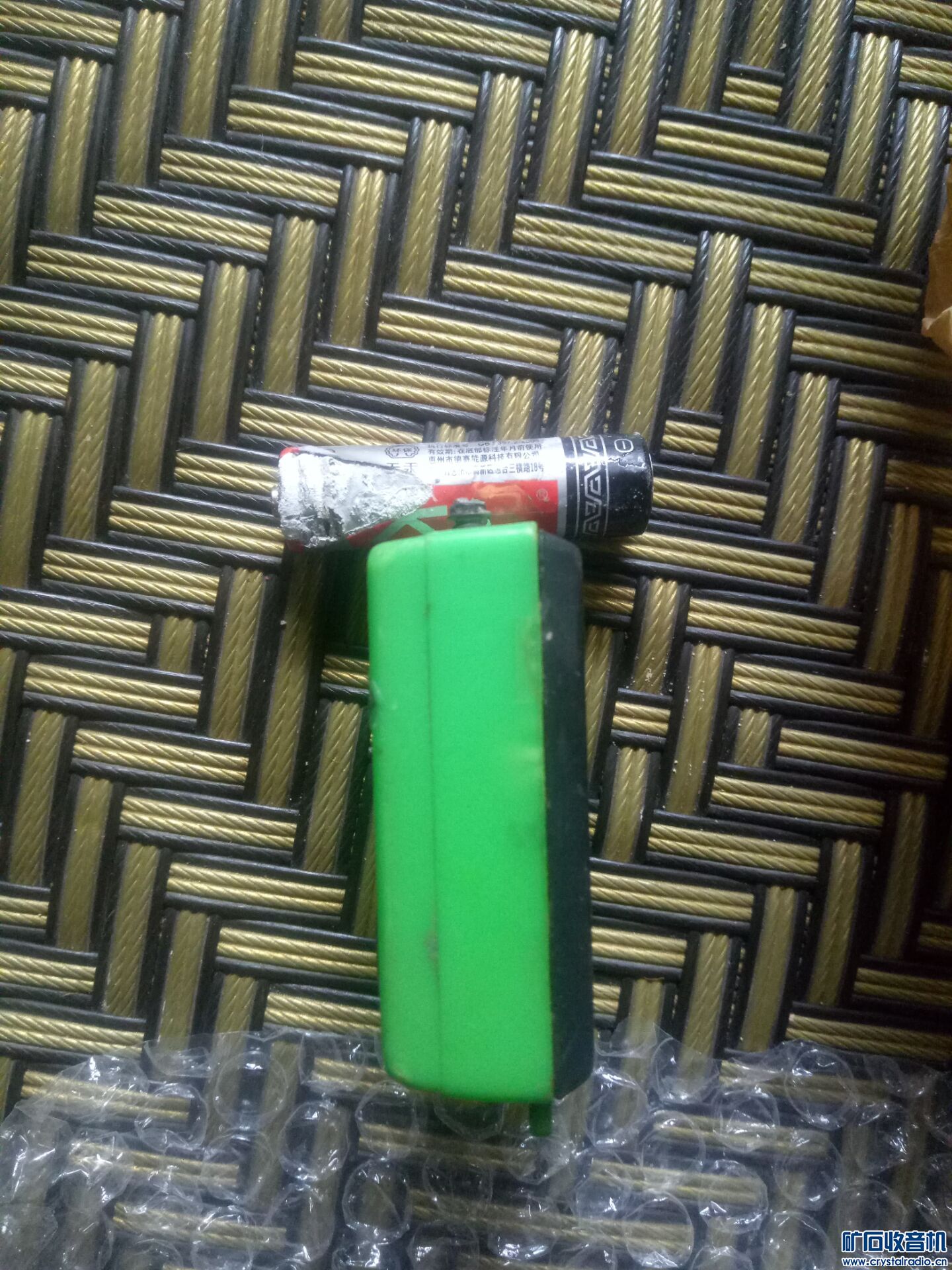

-137e7fcdf1be5537.jpg 608db8f1bb326ac8.jpg 69ad412e447e83a3.jpg -10ca90c12541d2b7.jpg 7380ac3e46d6a3ca.jpg 3b83c7a37fe8febf.jpg -4b4972cad2797f63.jpg

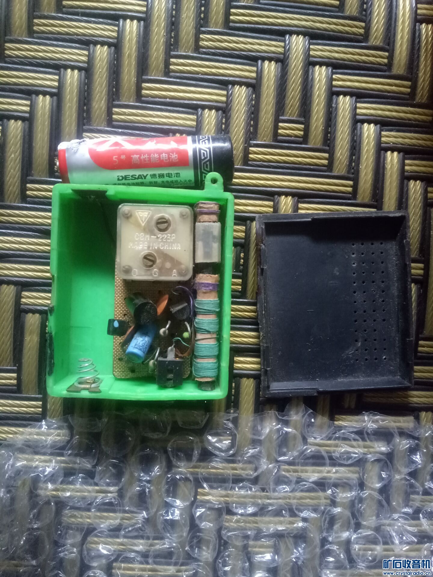

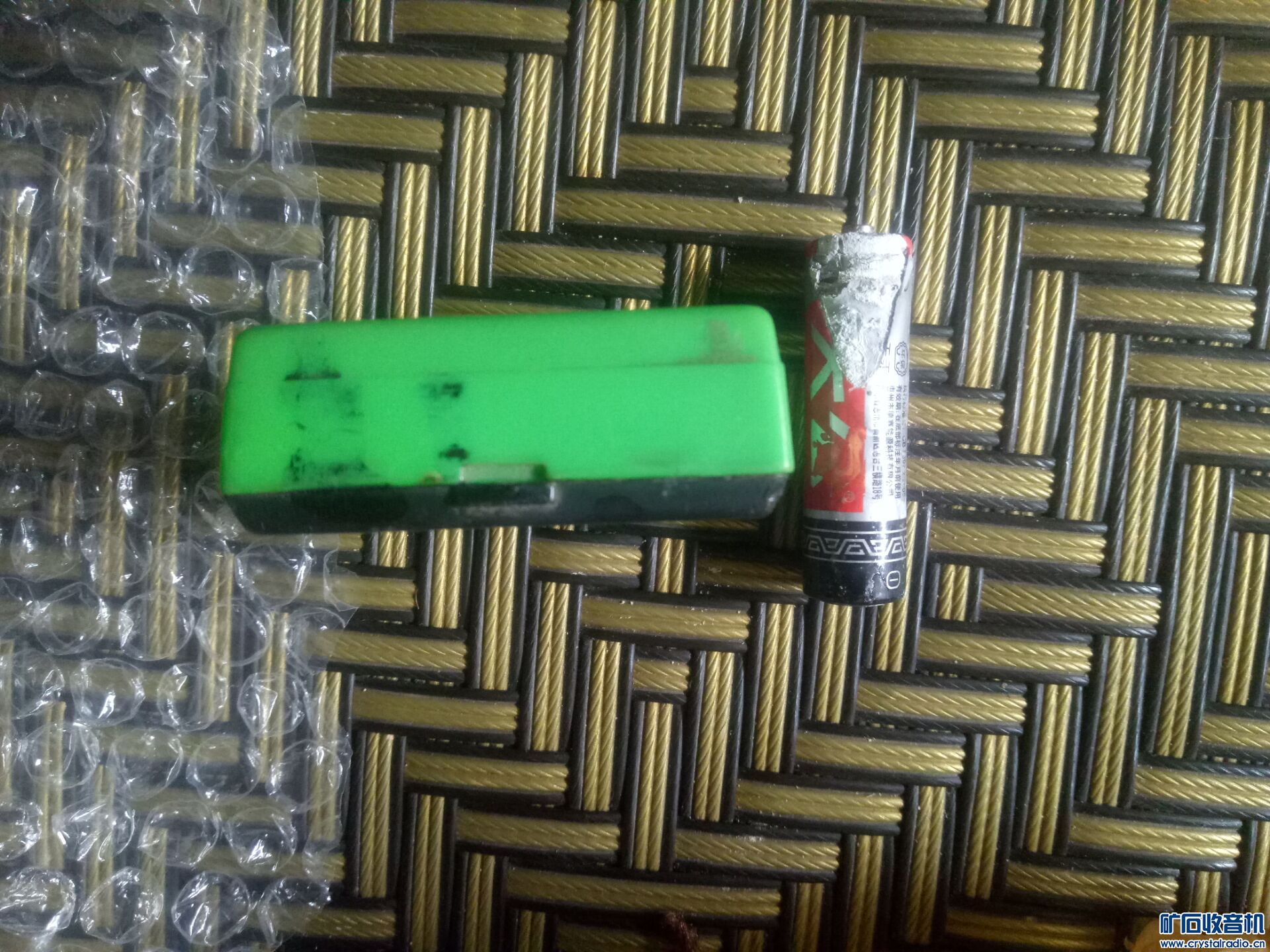

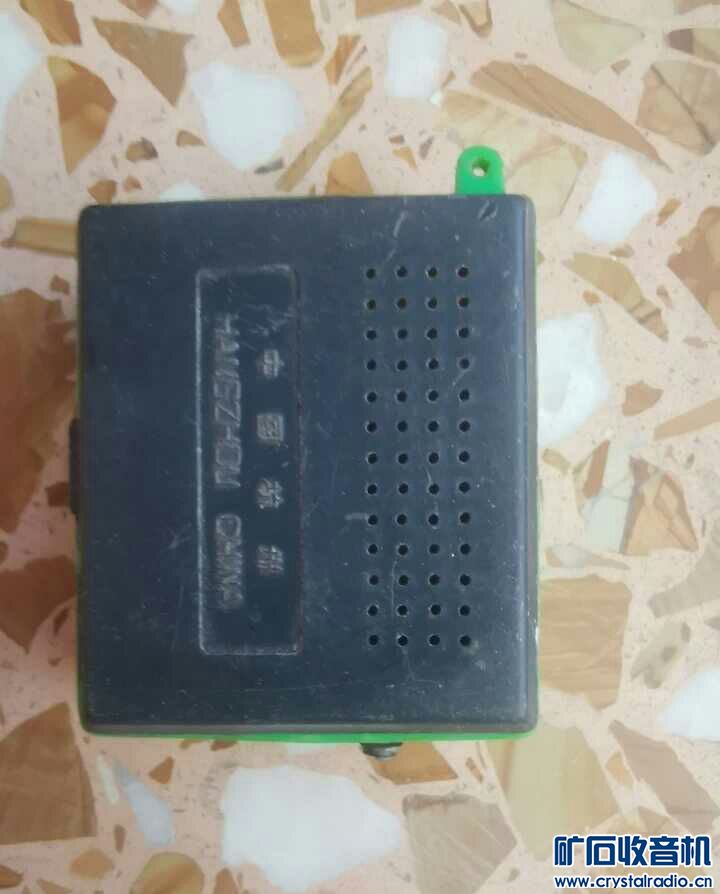

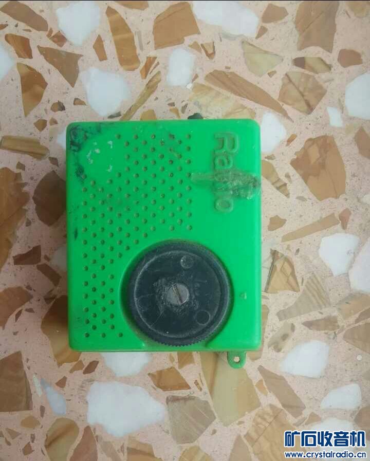

一个善于冒充高档收音机的低档收音机,买之前没有仔细看,拿到手后才发现后盖开了些小孔,明明有不起喇叭,还要装作有喇叭,麻雀虽小,肝胆俱全,后盖上居然还有一个便于取下装电池的卡扣。原主人图片没有拍清楚,如图一,图二,所以我又重新拍。目测少了一个3AX31,暂没有,以后再修吧。

 楼主| 发表于 2021-9-1 20:32:04 | 显示全部楼层

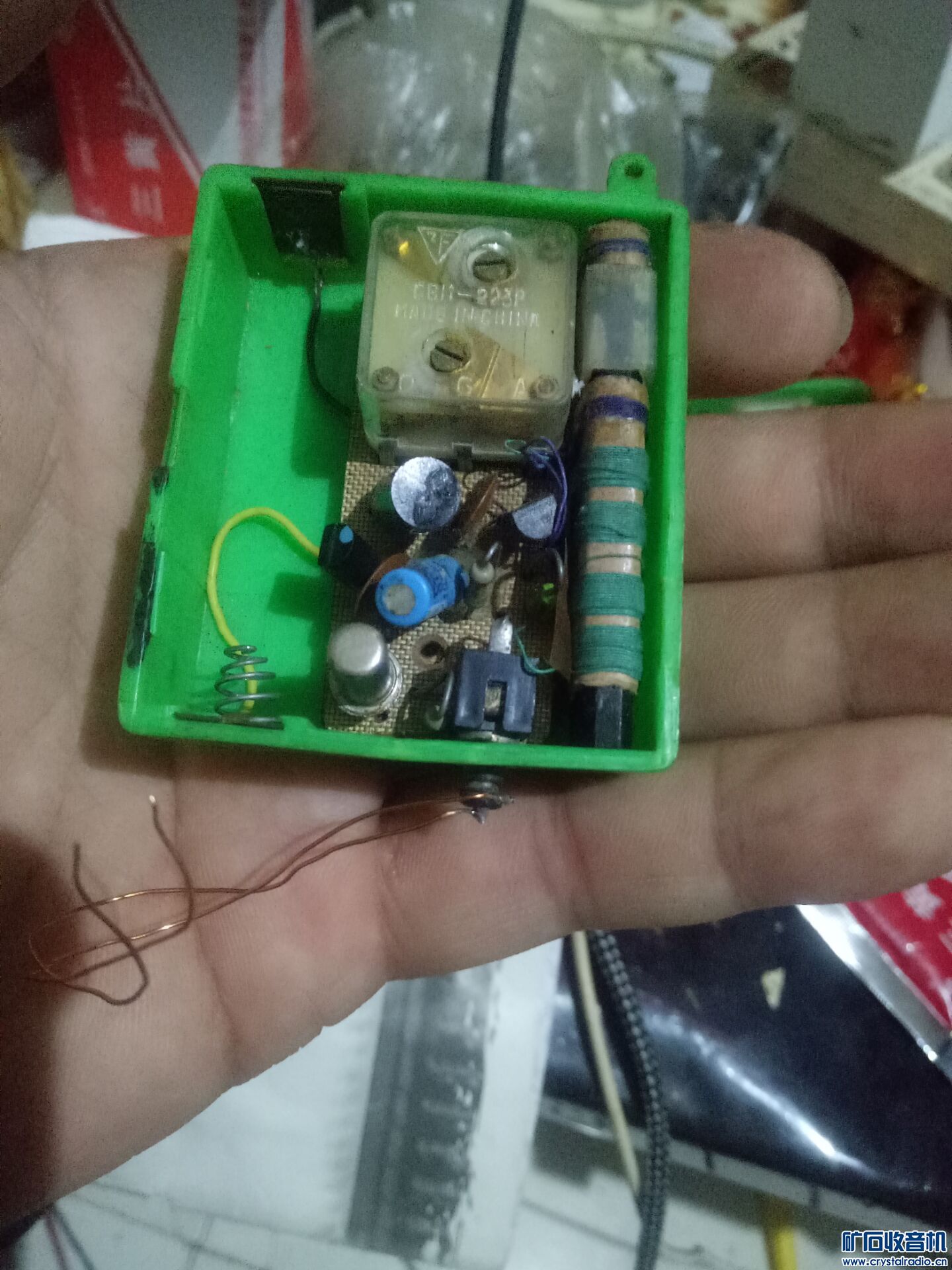

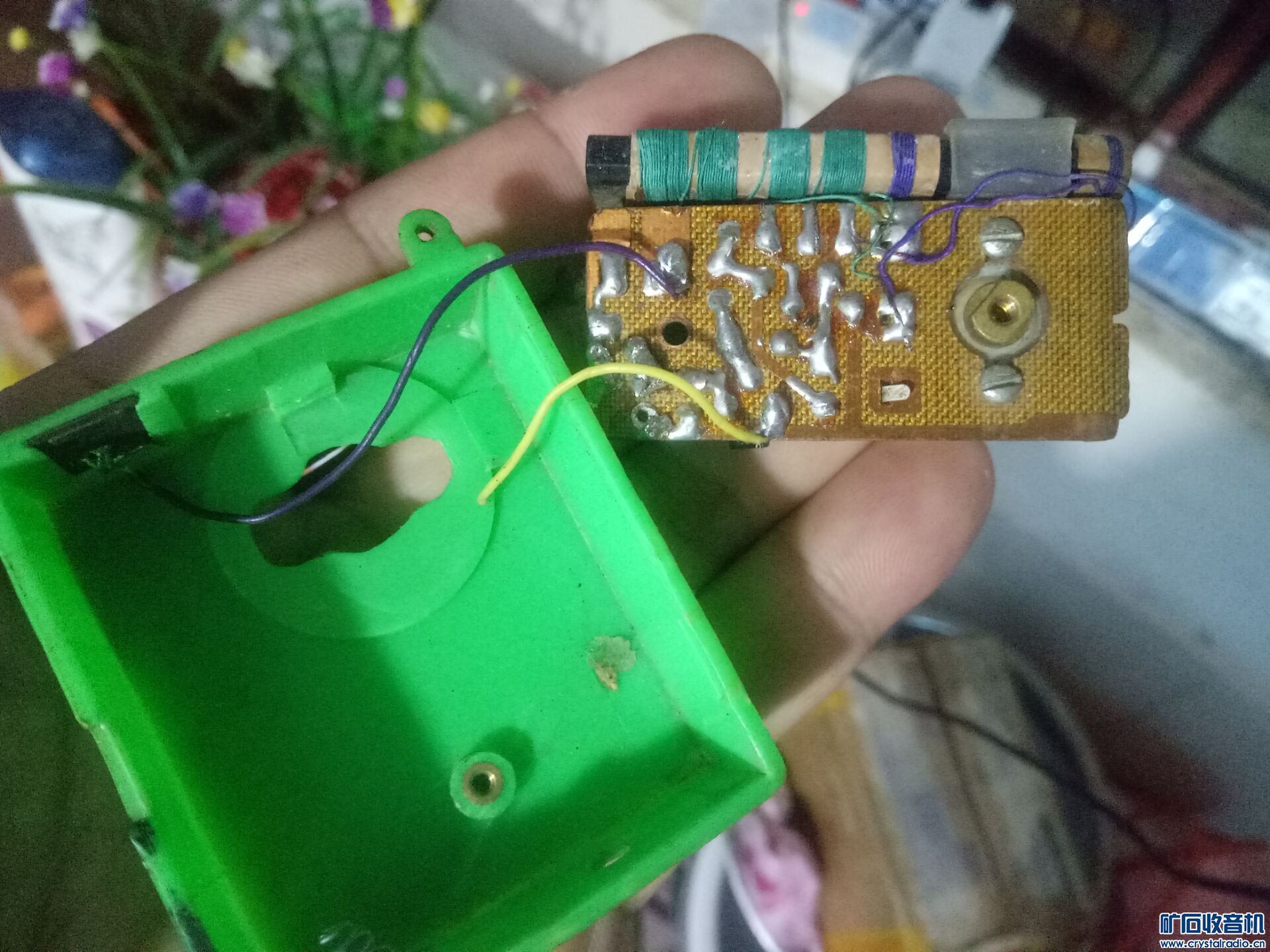

由于找不到3AX31,就找了个3AX22换上,再把负极电源线焊好,这才发现原来是个再生机,再生线圈在可变电容左上方,已经可以收听了,再生没有调得很强。整机电流约10毫安。几十年的收音机,PCB品相还不错。
发表于 2021-9-6 17:18:00 | 显示全部楼层
再生机比三管机年代可能还要早
发表于 2021-9-8 20:39:00 | 显示全部楼层
机器虽小,看板子,磁棒线圈分段绕制,像是厂机。
发表于 2021-9-9 09:31:01 来自手机 | 显示全部楼层
晶体管收音机分为直放机和外差机,外差机加中放就是超外差。而直放机加再生就是再生机,加来复就是来复机。有很多单管机通常采用来复再生倍压检波。这机器明显就是三管再生机器属于直放机型。怎么能说再生机比三管机早呢?应该是单管机比这种三管机早。636就是典型没喇叭装饰了喇叭窗,结果成就经典。
