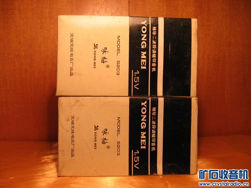

IMG_0408_调整大小.JPG IMG_0410_调整大小.JPG IMG_0422_调整大小.JPG IMG_0424_调整大小.JPG IMG_0427_调整大小.JPG
发表于 2021-9-1 07:22:31 | 显示全部楼层
库存商品吗?保存的这么好!
这俩机型貌似都使用了一只锗管。
补充内容 (2021-9-1 10:02):
经过查证,咏梅S101-A就有硅锗混合形式和全硅管

发表于 2021-9-1 18:03:00 | 显示全部楼层
海洋DZ 发表于 2021-9-1 07:22
库存商品吗?保存的这么好!
这俩机型貌似都使用了一只锗管。
是库存全新没有使用过的
