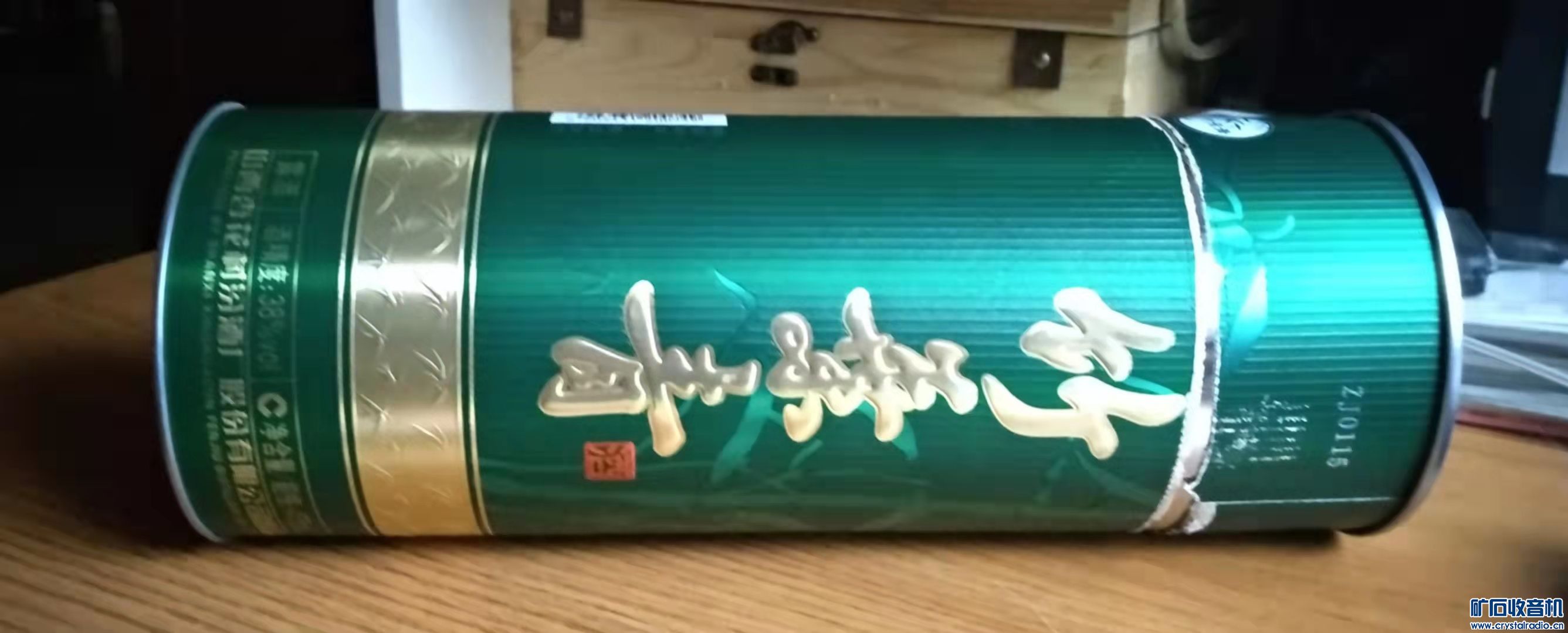

找到两个马口铁酒盒,尺寸差不多,一个六棱柱,长边110x290mm,两个喇叭安装在这个长边面上:另一个圆柱体直径100x290mm,两个喇叭安装在两个堵头处。有什么需要注意的,请老师指点一下。

会共振杂音,调不好的,需要厚铁板,铸铝的才行

发表于 2021-8-31 09:54:45 | 显示全部楼层
完全不行,会共振产生音染
发表于 2021-8-31 09:57:17 | 显示全部楼层
铁皮太薄,效果不会太好,比喇叭裸听好点
发表于 2021-8-31 10:02:21 | 显示全部楼层
圆的那种,找直径合适的PVC管材,要比这个强多了……
发表于 2021-8-31 10:18:55 | 显示全部楼层
内侧用1厘米厚胶板按内侧结构粘贴完全,然后在胶板表面贴一厘米厚纤维地毯吸音,就可以了
发表于 2021-8-31 10:21:06 | 显示全部楼层
机械强度不够啊。

 楼主| 发表于 2021-8-31 10:57:49 | 显示全部楼层
闻太师 发表于 2021-8-31 10:31
里边抹一层一厘米厚的水泥,音质应该还不错。
铁皮有点光,水泥呆不住吧?
发表于 2021-8-31 10:59:02 | 显示全部楼层
本来想用薯片的圆桶做个小音箱玩玩,在这个帖子里学习了,太麻烦了,放弃!谢谢!
 楼主| 发表于 2021-8-31 11:00:08 | 显示全部楼层
办法可行!可以试试!
 楼主| 发表于 2021-8-31 11:06:17 | 显示全部楼层
以前也考虑过用pvc管材做,后来没实施,差点忘了!
