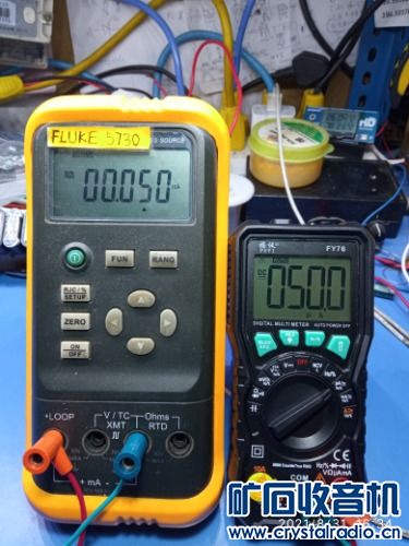

发表于 2021-8-31 16:38:04 来自手机 | 显示全部楼层
这种校验仪意思一下就行,不用过分纠结,对比一下三位半四位半还可以

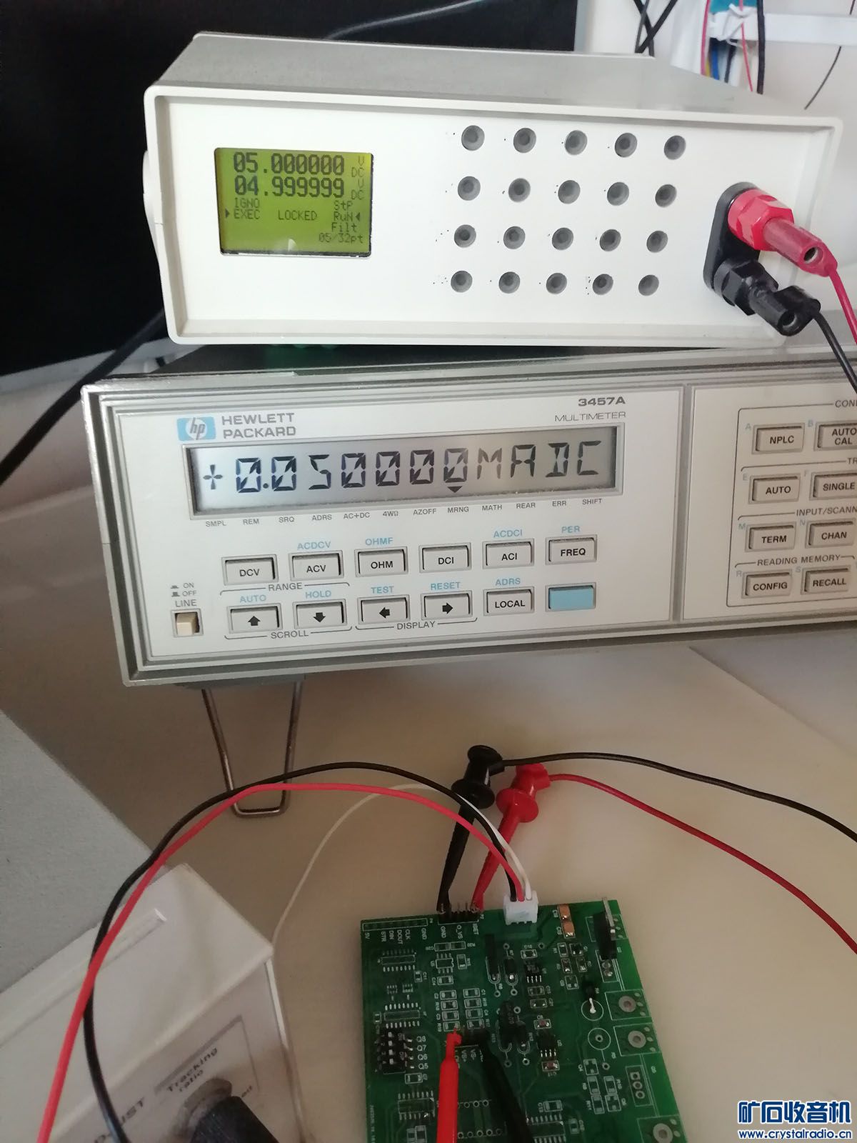

 楼主| 发表于 2021-8-31 16:54:34 | 显示全部楼层
你这个源输出的微安电流比较符合我所需要的电流源,网上查了下你这个型号只有后面带A的,并且是台表,有性能指标吗?贴出来看看
发表于 2021-8-31 17:06:15 来自手机 | 显示全部楼层
采菊东蓠 发表于 2021-8-31 16:54
你这个源输出的微安电流比较符合我所需要的电流源,网上查了下你这个型号只有后面带A的,并且是台表, ...
我贴的贴纸是恶搞,弄着玩的,5730A可不是这玩意,这个是胜利VC11过程校验仪
 楼主| 发表于 2021-8-31 17:13:45 | 显示全部楼层
显示值不是恶搞的吧?UA精度很好啊
发表于 2021-8-31 17:31:56 | 显示全部楼层
采菊东蓠 发表于 2021-8-31 17:13
显示值不是恶搞的吧?UA精度很好啊
289 也有 0.075%+200nA 的宣称指标,源和表一字不差不代表精度好...
如果你要“一字不差”,自己动手丰衣足食
 楼主| 发表于 2021-8-31 17:49:57 | 显示全部楼层
瓦数这个牛,搞不了这么高大上的,自己穷乐一下,有时间找个精密电流源电路,照着做,用波段开关切换成几档,能校表三位半或指针表的电流精度和线性就可以了。有这个想法,但太懒一直没付出行动。就想买个成品的省事。

 楼主| 发表于 2021-9-1 08:13:43 | 显示全部楼层
昨天晚上把我手里最高档曰置3238搬了出来,源输出除微安电流误差一点,其它都几乎一字不差。微安误差也有规律,都是小0.5uA左右,记住规律,这样校正指针表肯定没问题。不打算退了。

发表于 2021-9-1 19:00:33 | 显示全部楼层
采菊东蓠 发表于 2021-9-1 08:13
昨天晚上把我手里最高档曰置3238搬了出来,源输出除微安电流误差一点,其它都几乎一字不差。微安误差也有规 ...
那你的源设置 0.000mA 的时候,表的测试值多少?
 楼主| 发表于 2021-9-2 06:26:32 | 显示全部楼层
0.000输出时UT61E测量数值为0.06ua,奇怪的是关断输出有0.35uA输出。
