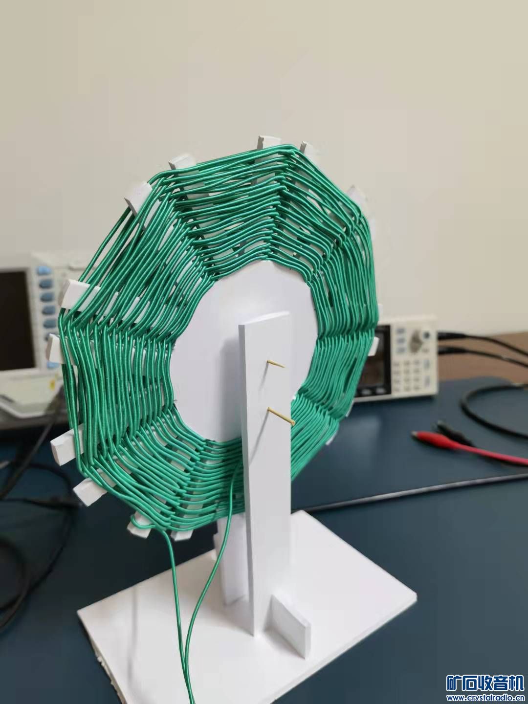

趁着双休日,动手做了个蛛网线圈,板子是广告店里发泡板,线是利兹线0.4*660
内圈9CM外圈20CM,绕40圈。
实测电感253.9uH.
空气电容是复旦CB-2X-290。
由于是第一次抱着试试看心态制作,线圈绕得不平直,见笑了。

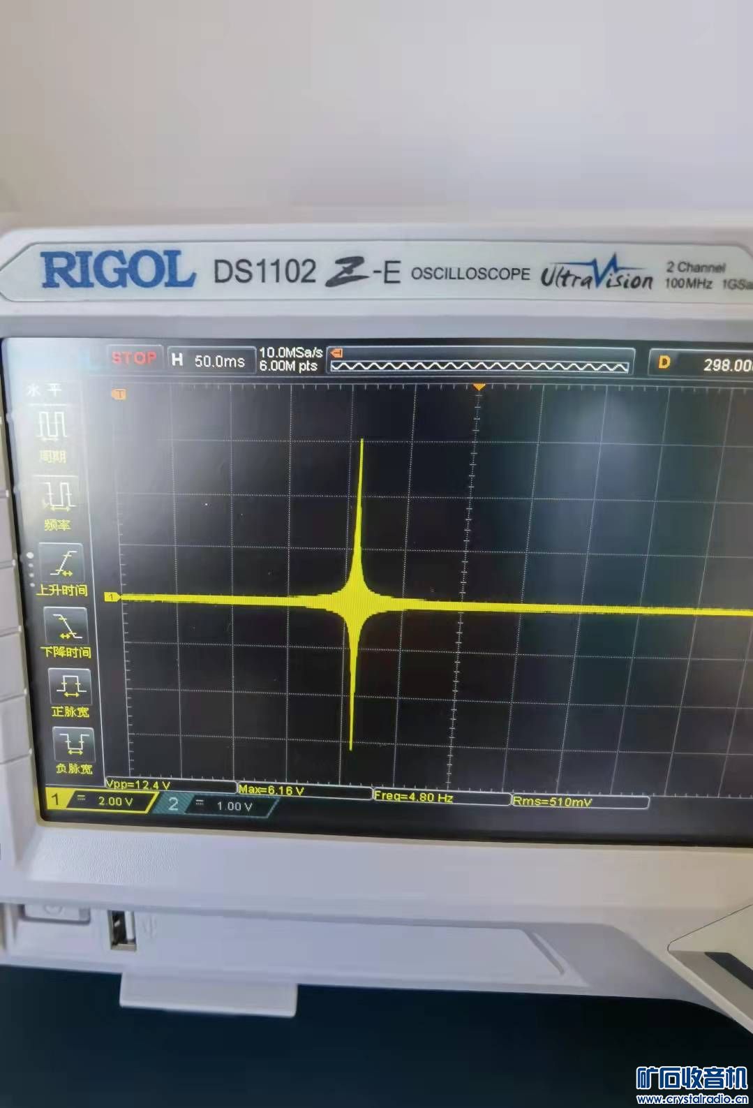

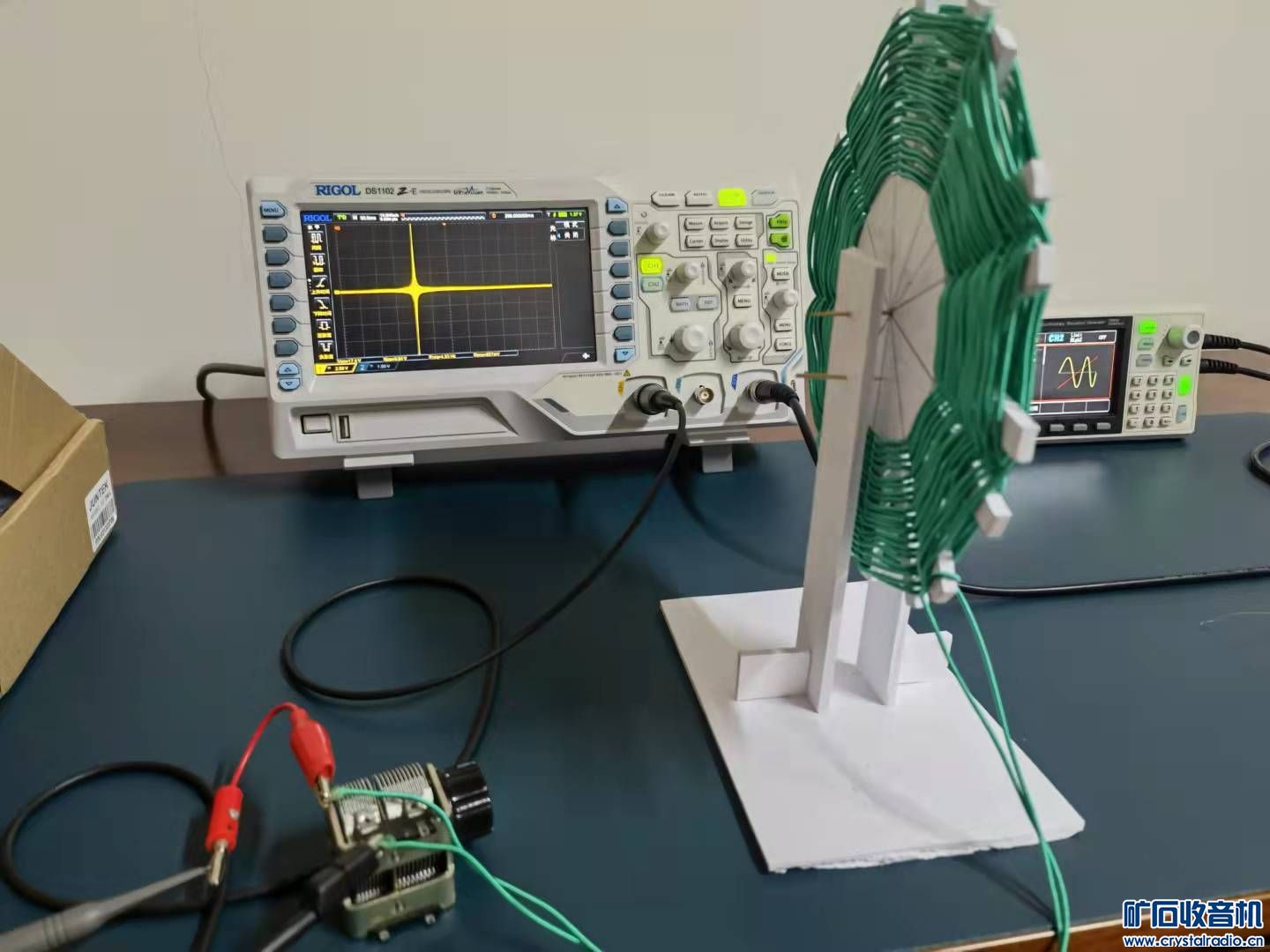

实际测试用DDS信号发生仪和示波器553KHZ-1600KHZ扫频,调谐频率处曲线非常陡,说明有载Q值很高。对比原收音机及德生天线,同样测试场景下,曲线处电压要高。
用3DB法计算在900KHZ处有载Q值大概250左右。

发泡板502胶水牙签固定
发泡板502胶水牙签固定
测试场景
测试场景
曲线很陡,说明Q值高
曲线很陡,说明Q值高

0.04*660的线吗?0.04*660的线先天有优势啊。骨架用PP菜板损耗小

用是的0.04*660丝包线。PP菜板太硬,要用切割机,下次试试

示波器直接测试LC两端,调谐到当地最强电台看看示波器上有多少毫伏的电压。我的小环测试上海交通广播台约有600毫伏的谐振电压。

蛛网非常漂亮,用李磁线绕制蛛网线圈,Q值会很高,测量时,将示波器探头衰减10倍,这样示波器探头对LC谐振影响会小点,测得的Q值更靠谱。

谢谢!你的帖子我看了几遍了,受益非浅
示波器探头用的衰减100X的高阻探头。
离开20CM以上用小线圈接信号发生器发扫频信号。
信号发生器同步输出接示波器EXT,扫频信号稳定。
在示波器上用光标测量振诣频率和3DB处带宽,就容易算出Q值。
方法是参照网站是crystal-radio.eu/index.html
另外看535KHZ-1600KHZ范围内调诣也非常方便,调空气电容,可用看覆盖范围。

谢谢!再试试这个蛛网线圈Q值远不止250。

DDS输出是用环形天线输出的吗?发个图看看。
