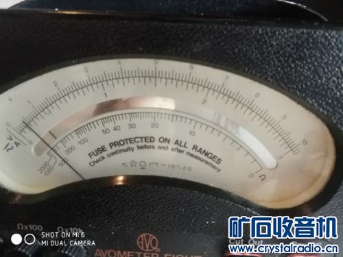

发表于 2021-8-29 18:06:33 来自手机 | 显示全部楼层 |阅读模式
可有哪位老板知道 是啥牌子的 有资料业发一下  谢谢
发表于 2021-8-29 21:38:46 | 显示全部楼层
应该是英国的AVO MK7万用表。

发表于 2021-8-29 18:19:15 | 显示全部楼层
背后的小字放大看看,最下面也许有。

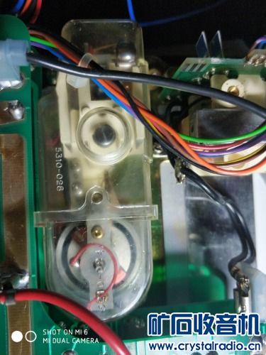

打开后盖看看,参观一下
 楼主| 发表于 2021-8-29 19:10:38 来自手机 | 显示全部楼层

英国货,洋表。
是英国产的表,使用1.5V、15V电池,电流最小量程50微安,交直流电压最高量程1000v,电阻0-20MΩ......。20KΩ/V表头,性能与MF47相当
发表于 2021-8-29 20:49:10 | 显示全部楼层
和500型表有点像
发表于 2021-8-29 21:39:04 来自手机 | 显示全部楼层
不知道坛子上对avo 8也pcb化了怎么看
发表于 2021-8-30 08:19:25 | 显示全部楼层
论使用频率,这表没有国产磁开关500耐用
发表于 2021-8-30 13:39:51 | 显示全部楼层
英国
AVO 7
发表于 2021-8-30 14:08:32 | 显示全部楼层
这个是后期的表了,AVO最后一款表好像
