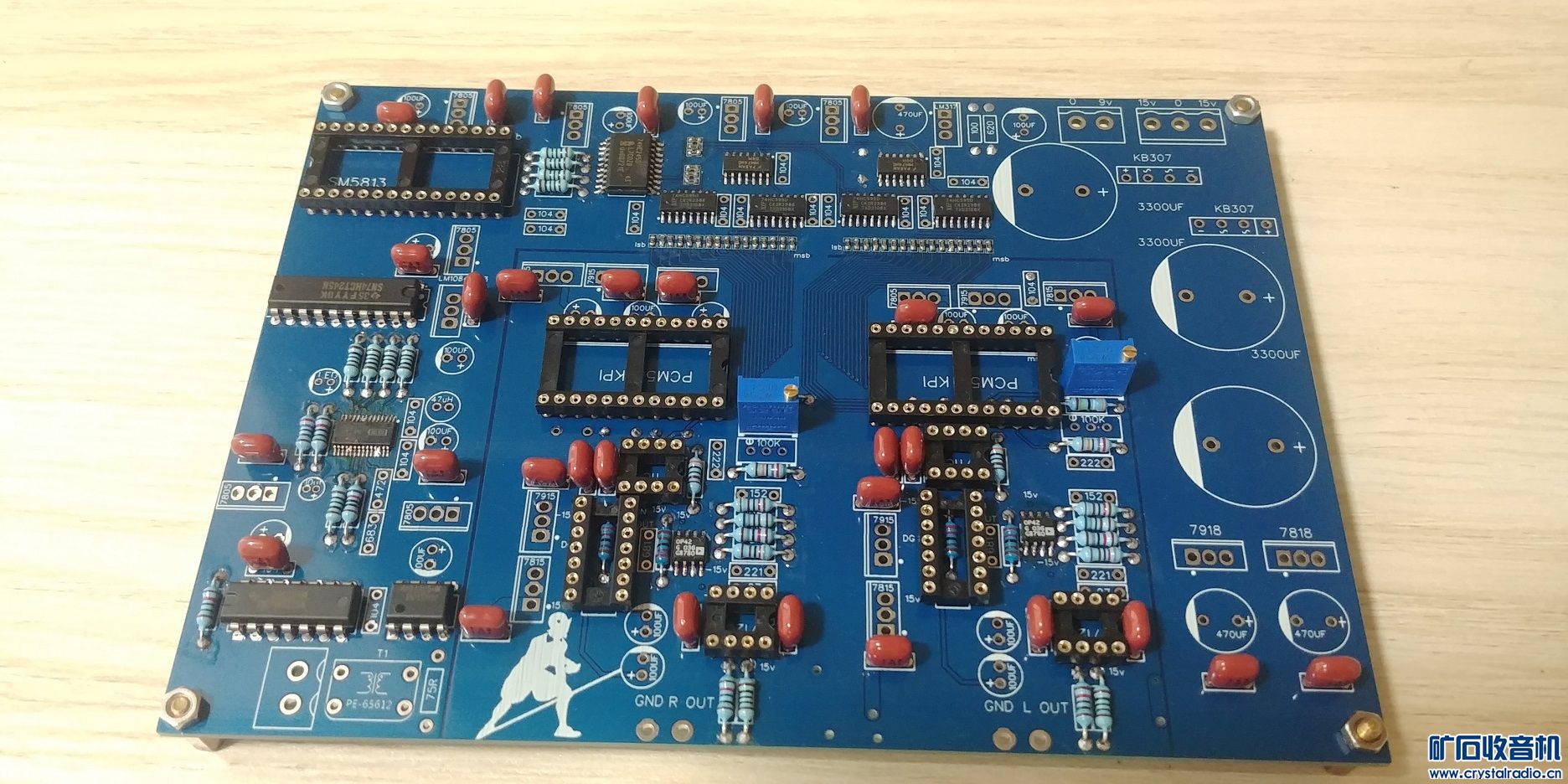

十元钱一颗dac芯片的解码器设计制作
发表于 2021-8-31 08:03:21 | 显示全部楼层
PCB设计的很漂亮,D地与A地分明。7512是什么IC?
 楼主| 发表于 2021-8-31 10:07:19 | 显示全部楼层
谢谢夸奖
7512是一个电子开关,搭配后面的356采样保持电路,是去除转换毛刺的
两个晚上,焊了两块板子的贴片部分

发表于 2022-4-3 13:00:52 来自手机 | 显示全部楼层
楼主打板回来了,我在用这个1702,那个317/337还有1702稳压的7805/7905以及数字端的317发热巨大,我加了2公分高的散热都搞不定。pm过卡大神已经不搞改版了,网上的也都是旧版。
发表于 2022-4-4 01:43:09 | 显示全部楼层
对于楼主的作品,我就说两个字“漂亮”!!!
 楼主| 发表于 2022-4-5 10:06:39 来自手机 | 显示全部楼层
uikyhuang 发表于 2022-4-3 13:00
楼主打板回来了,我在用这个1702,那个317/337还有1702稳压的7805/7905以及数字端的317发热巨大,我加了2公 ...
尽量减少压差:如果变压器是双ac18v,一级317/337输出调整到正负18v输出,二级稳压正负15v。
如果需要1702的7805/7905不那么热,输入端最好是正负12v,然后一级稳压317/337输入端最好是正负15v,变压器双ac15v就可以了
数字端供电同理,最好变压器是AC7---9v
