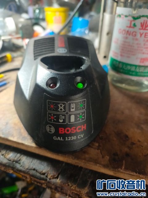

废品站找到的1230充电器,里面有一个单片机和一个LM324控制充电,回来清洗后试验,可以充电,不插电池时,绿灯长亮,插上电池后,绿灯闪,但很快就绿灯长亮了。红灯始终不亮。那位大师有说明书或者指点一下红绿灯的含义?请多多指教。谢谢

电池温度异常或者电池故障才会亮红灯

这还要啥说明书啊,小学生看图识字就懂啦。
红灯闪电池坏
红灯常亮超温
绿灯闪正在充电
绿灯常亮电池充满

谢谢指教。没用过这种高档货啊!

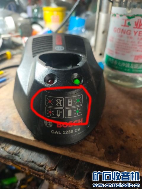

标注的真清楚

图案说破了表达得很清楚,不说到犯糊涂
