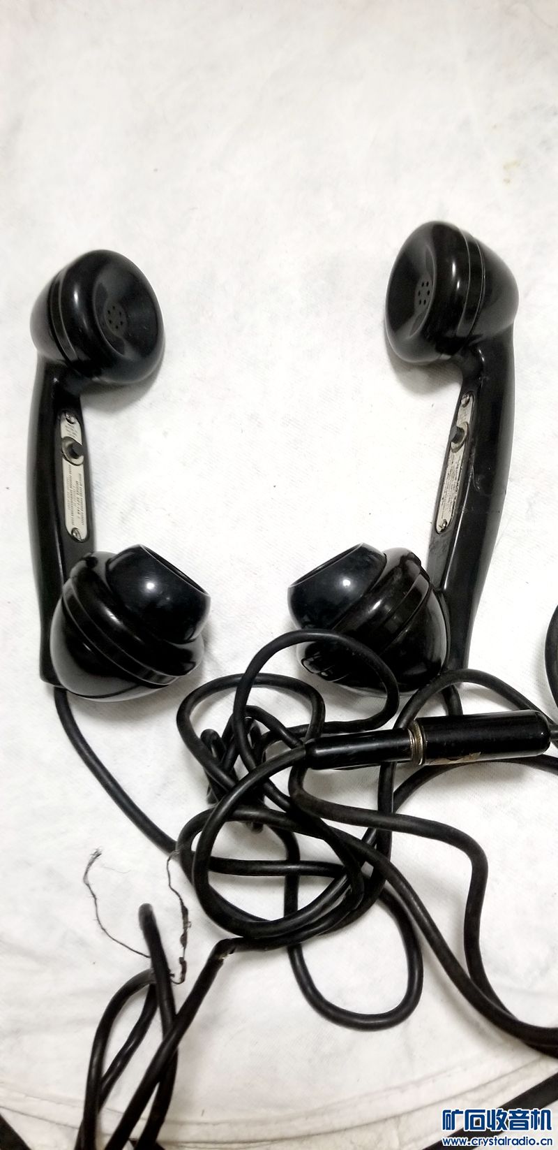

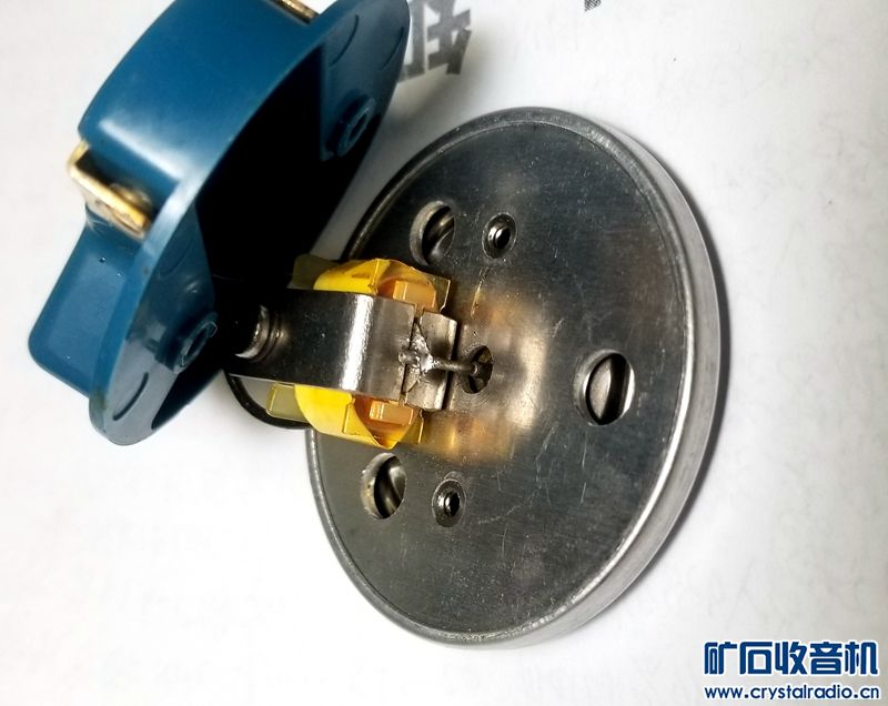

美国产的手柄,连线能通话,低阻的听筒220欧左右话筒190欧左右,一个话筒阻值测量只有50欧打开后看到有碰片调整后到阻值190左右

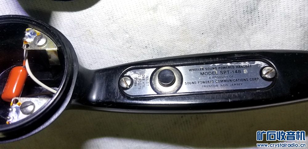

sound powered标记
sound powered标记

正面的听筒话筒
正面的听筒话筒

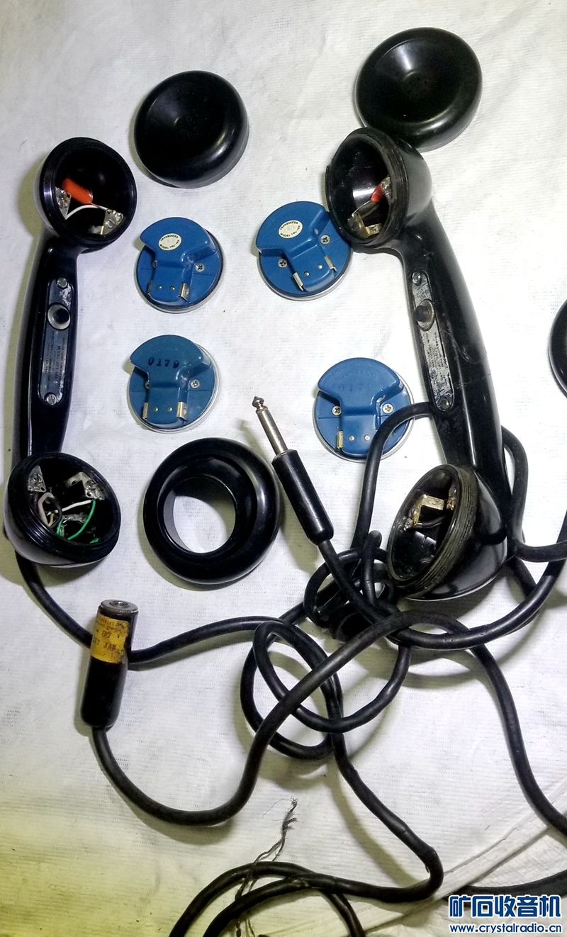

听筒话筒内部结构一样
听筒话筒内部结构一样
调整到舌片居中190欧
调整到舌片居中190欧
内部结构
内部结构

手持装置是美国声能通信公司产品
